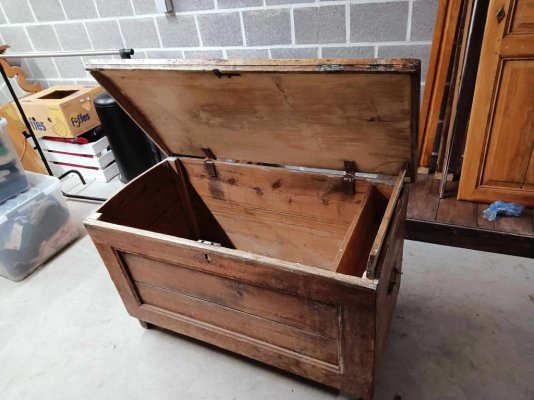

Dag vrienden van de houtbewerking,
Ik heb weer eens een vraagje. Ik mag voor een klant deze oude koffer opknappen en schilderen. Hij zal dienen om speelgoed in te bewaren dus een gasveer of scharnier met demper is geen slecht idee om die kleine vingertjes te beschermen.
Maar euh, welke? Ik zie door t bos de bomen niet meer. Liefst een beetje budgetvriendelijk.
Ik weet niet welk hout de kist is, maar ze is vrij licht.

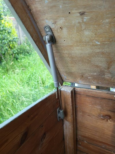

Hallo,
Ik heb intussen de gasveer van Toolstation gekocht. Ik intalleerde die en vond het al verdacht vlot gaan. Tot ik ontdekte dat het klepje van het kleine speelgoedbakje nu niet meer volledig open kan! Aargh!
Ik heb geprobeerd om de gasveer op een andere manier te plaatsen (bovenste lager, onderste lager, dieper,....) maar dan sluit de kist niet meer of heeft de veer geen dempend effect meer. Ik geraak er zelf niet meer wijs uit. Hoe pas ik het beste aan? (Hoekje van dat klepje afzagen? 😆)
    96,1 KB · Weergaven: 0
8.355
2.694
Ik denk dat je een te korte gas veer hebt. Je hebt niet genoeg schuiflengte om het deksel volledig te openen en als je hem dichter naar het draaipunt plaatst is de veer niet zwaar genoeg.
Waarderingen: Belgje
8.355
2.694
Je hoeft de gasveer toch niet daar te kopen? Maar je kan zo wel uitzoeken wat voor veer je nodig hebt. Nu heb je een veer gekocht die niet voldoet.
