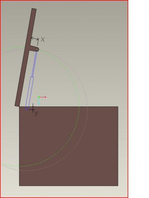

Mijn excuses voor het late antwoord. En vooral eerst iedereen een prettige kerst gewenst!
Mijn opmerking inverband met een gasveer gaat erover dat deze altijd druk zal geven om open te schuiven.
dus als je gewoon een gasveer op dit deksel zet zal je dit niet kunnen dichthouden zonder dit met een slotje vast te zetten.
Voor de toepassing zoals ik denk hier omschreven moet je ervoor zorgen dat de gasveer zowel voor open stand als gesloten stand druk moet geven om open te schuiven.
dus het deksel wordt zowel dicht gehouden door de gasveer als open gehouden.
In de tabellen van het werkgebied van deze gasveren wordt dit weergegeven door de kracht nodig om het deksel te bedienen die onder nul gaat (je moet dus tegenkracht geven).
Als ik zo terugkijk naar wat hierboven staat is dit niet echt zeer duidelijk uitgelegd (maar toch geprobeerd)
Ik kijk morgen eens om hier een schets van weer te geven.

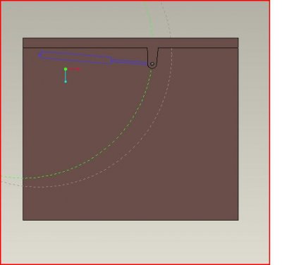

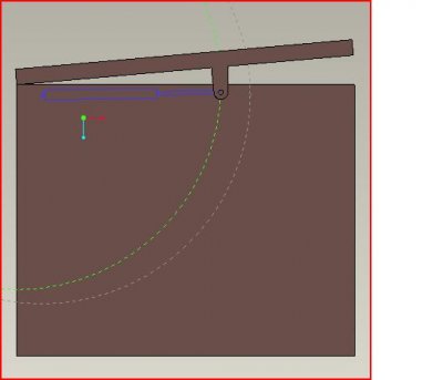

Bij de 1e tekening is de veer volledig uitgeschoven, bij het dichtdoen wordt deze dichtgedrukt (de veerlengte verkort)
bij de positie van tekening 2 is de veerlengte(in dit voorbeeld) minimaal, als we nu het deksel verder dichtdoen zal de veerlengte terug vergroten (we gaan over center).
bij tekening 3 is het deksel dicht, de totale veerlengte is iets groter dan bij tek.2, dus als je nu het deksel wil openen zal de de gasveer eerst een beetje ingedrukt worden vooraleer volledig uit te schuiven.
Dus de gasveer houd het deksel open en bij gesloten stand geeft de gasveer kracht om het deksel dicht te houden.
in dit geval zal het dus belangrijk zijn dat afstand X (weergegeven in tek.1) groter is dan afstand Y.
ik hoop dat het zo iets duidelijker is wat ik bedoel.
