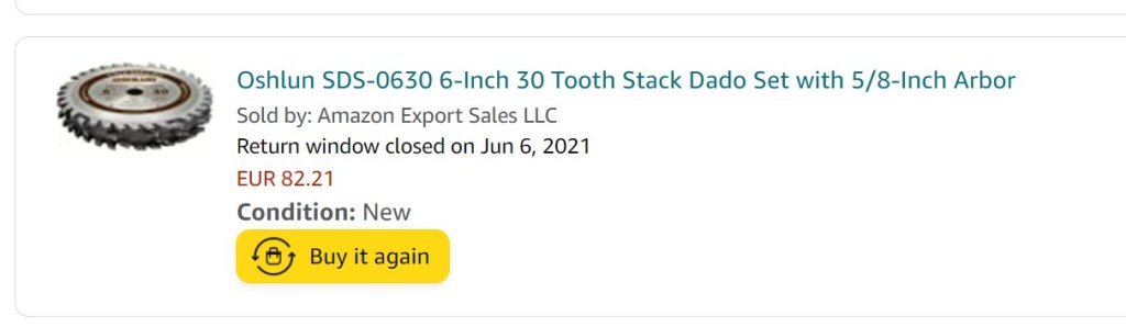

Die CMT is ook wel interessant. Micro adjustments maar wel t/m 20mm+ breedte. Alleen staat er niet bij welke afmeting asgat er in zit.

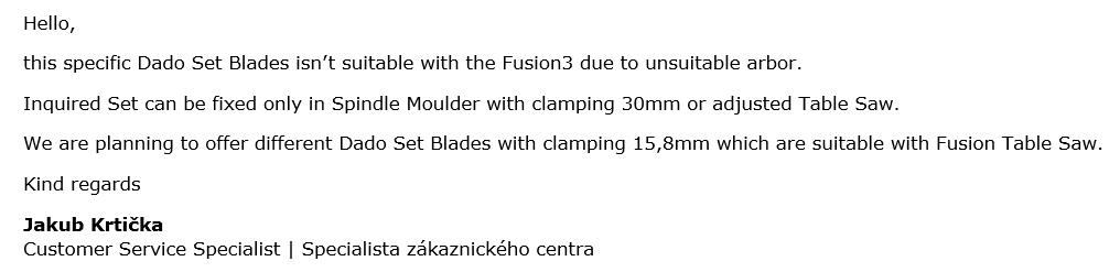

Had IGM even een mailtje gestuurd voor de dado....
Zou dan een 5/8 dado set moeten wezen overzee.

Die 15.8mm zal dan de maximale breedte zijn gok ik? De arbor is namelijk wel 30mm diameter dus dat zou gewoon moeten passen
