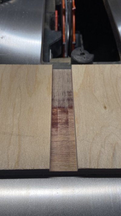

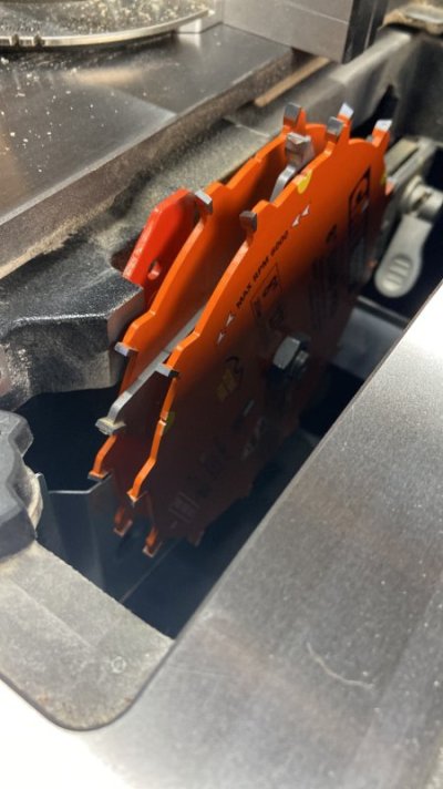

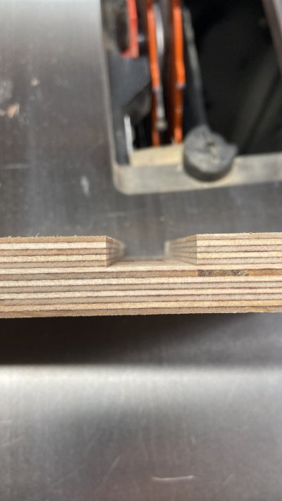

Nou, de CMT dado stack is binnen en ben er erg blij mee. Ik heb geen referentie materiaal dus kan niks zeggen over de kwaliteit van andere dado stacks.
Ik heb een groef van ongeveer 16mm gemaakt op ongeveer 8mm diepte in een rest stukje berken multiplex en ben aardig onder de indruk van hoe strak de snede is. Nul tear-out en de zaagtafel heeft er ook absoluut geen moeite mee.
Als test heb ik even de plaat eraf gelaten. Wanneer ik volgende week m'n hammer VVD binnen krijg ga ik een aantal zero clearance plates maken en kan ik het echt gaan gebruiken.
