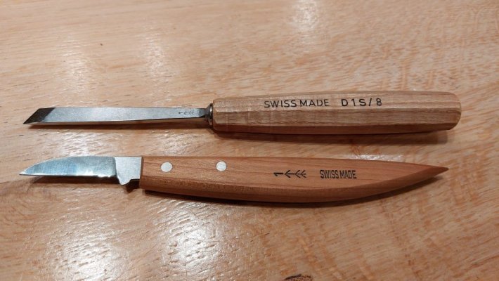

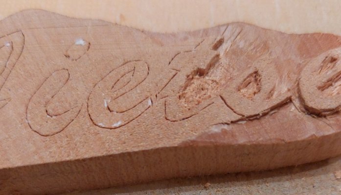

Ik ben hier opnieuw met een vraagje. Als geschenkje voor kerst ben ik sleutelhangers aan het maken voor de kinderen. Hun naam komt in reliëf bovenop, de rest van het hout ca 1 mm weggesneden. De foto zal veel duidelijk maken, ook mijn probleem. Ik werk nu met een mes en een schuine beitel van 8 mm, ook op foto. Ik zit nu geweldig te sukkelen om de smalle stukjes tussen de letters in uit te diepen. Waarmee kan ik dit best doen? Rechte beitel van 1 mm? Gekropt? Schuin? Wat raden jullie aan. Gezien de aard van het werk misschien iets voor @meron of @ornament ?

Eerste gedachte is een smalle Ganzenvoet guts voor tussen de letters als je er met een steekbeiteltje niet bij kunt. In de letters met guts als het gebogen moet of burijn (V) als het recht kan.
Nb er zijn houten schaafjes waar een ganzenvoet onder uit steekt om bijv een groef op diepte te vlakken
Nb een smalle vingerfrees zou ook kunnen helpen als powerbooks zijn toegelaten op dit werkstuk 😉

Nog nooit gehoord van een ganzenvoet. Is dat zoals het voorbeeld dat je stuurde? Ik zie wel dat die 5 mm is dus nog wat te breed denk ik. En powertools zijn een absoluut nono. Ik probeer net van die dremel af te kicken...

Er zijn meerdere manieren om verheven letters te maken.
De normale werkwijze om verheven letters te maken : men snijdt ze met gutsen die de specifieke krommingen van de letters hebben.
Hier werd gekozen voor een mes om ze in te snijden. De achtergrond doen we normaal met platte gutsen , niet met een beitel. . Met een beitel zie je steeds de verschillende streken. Zelfs bij het schaven van een brede plank zie je de verschillende streken naast elkaar. Het afronden van de hoeken van een schaafmes bij een zoetschaaf is bijvoorbeeld een methode om dat te vermijden.
een gedeelte van de buitenkant van de letters kunnen prima met de burijn van 60° gedaan worden. Door ook nog eens het maximaal "uitpersen" van de mogelijkheden van de burijn door kantelen enz krijg je een goede overgang tussen de letters en de achtergrond. Daarvoor moet wel een heel stuk motoriek ingeoefend worden. Dit is niet meer uit te leggen, dat moet je ergens gaan leren. Starters vinden het gebruik van een burijn doorgaans : onmogelijk, afschuwelijk, te moeilijk enz.
Blijft ook nog het slijpen van de burijn: ook niet eenvoudig in het begin. En geen enkel merk levert correct geslepen gereedschap.
geometrie voor gutsen en alle soorten beitels: norm ( voor mij in ieder geval)
Gutsen testen, Dastra , Pfeil en Henry Taylor
burijn
burijn slijpen
Zelf slijp ik die meestal met een piek, dat is de Franse methode. Ga je niet op internet vinden. Het hanteren is nog " moeilijker". Dat geeft dan weer het voordeel dat men verplicht is om de burijn "juister" te leren hanteren. Ik gebruik graag burijnen.
Ik heb eigenlijk niet echt een antwoord op je vraag: ik ken het éne gereedschap waar je zeker succes mee gaat halen, gewoon niet.
Poging tot antwoord.
rekening houdend met het beperkte gereedschap dat je hebt.
Bij gebrek aan gutsen , zou ik achtergrond zou ik met een hele brede steekbeitel aanvallen dat met je schuin. beiteltje.
Voor de achtergrond , tussen de letters zou ik een 2 mm platste guts , gekropt , met volwassen lengte (professionele reeks) niet graag willen missen. Het zal ook bij deze noodzakelijk zijn om de te lange en bolle vouw et wijzigen om de manoeuvreerbaarheid te optimaliseren.

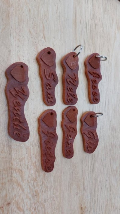

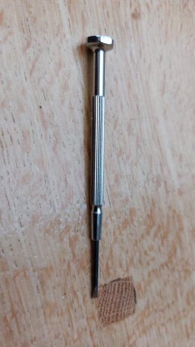

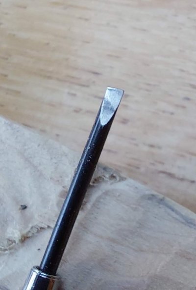

Ondanks het gebrek aan materiaal ben ik onder zachte dwang van mijn echtgenote toch doorgegaan met het project. Het eindresultaat is naar mijn smaak niet fantastisch en ik ben er niet echt fier op. Onafgewerkt, nog ruw en met heel wat schoonheidsfoutjes. Maar mijn vrouw vond het fantastisch en de kinderen waren over the top... Om de afwezigheid van de guts op te vangen heb ik geprobeerd zelf een smal beiteltje te maken. Ik heb hiervoor een kleine schroevendraaier misbruikt en er een snijvlak aan geslepen. Op de foto's ziet het er nogal bot uit maar in werkelijkheid was het goed scherp. Het was wel nodig om constant te stroppen. De sleutelhangers zijn uit lindenhout gesneden en afgewerkt met notenolie.

Toch mooi gemaakt , denk dat veel hobbyisten wel eens niet tevreden zijn over hun werkstuk,
Terwijl anderen dan niet de foutjes zien die de maker dan wel weer ziet ,
