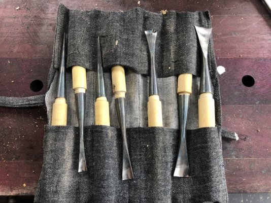

misschien eens kijken bij de chinezen.

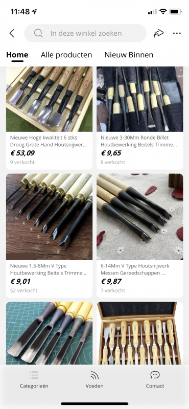

heb laatst dit setje gekocht.
Bij deze verkoper via Alie express
werk zelf veel met pfeil enzo maar met deze chinezen beiteltjes is het ook fijn steken

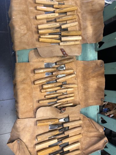

Eerst maar eens kijken naar de gladiatoren die de arena ingaan. De bovenst is een Pfeil, daarna een guts van de nieuwe Dastra en als laatste een Henry Taylor. Eerlijk gezegd, de Henry Taylor ligt erbij omdat die exact dezelfde breedte had. In de strijd liet die zich vervangen door een iets smallere, iets vlakkere Henry Taylor guts. De nummer 5 op de foto vond ik te hol tov de andere gutsen en daardoor minder geschikt voor deze test.

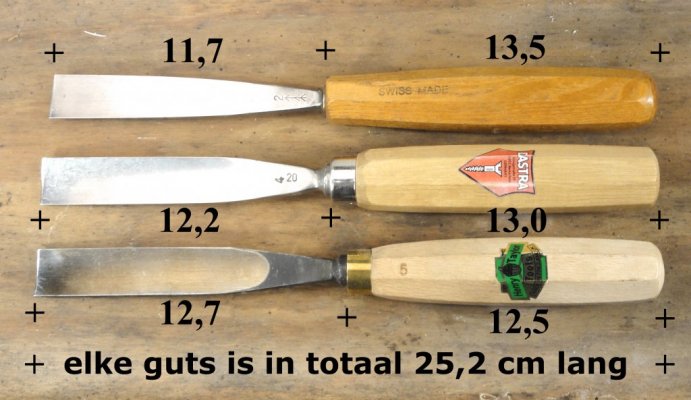

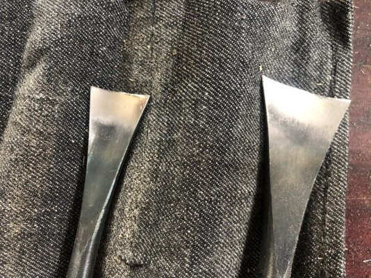

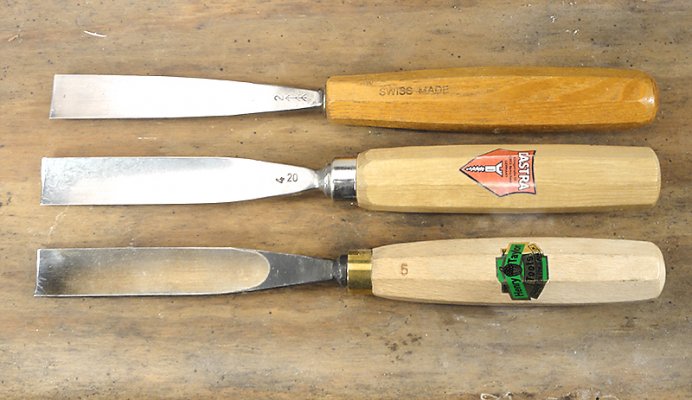

Eens van naderbij naar de gutsen kijken. Ze hebben allen ongeveer hun oorspronkelijke lengte nog. Het scheelt hoogstens 2 mm.
Ze hebben allen een totale lengte van 25,2 cm
Bij het design van Pfeil hoort hun lange slanke handvat, daar zijn ze niet gierig mee. Je krijgt wel korter staal in de plaats.
Dastra levert een staal van gemiddelde lengte.
Henry Taylor geeft 1 cm staal meer dan Pfeil. Zij "bezuinigen" dan weer op het hout .
Het handvat van de Dastra is op de dikste plaats , gemeten tussen de vlakken
30,0 mm en eenzelfde meting op de Pfeil levert 25,3 mm op. Dat verschil voel je tijdens het werken met de gutsen. Pfeil is aan de magere kant, maar voldoet. Dastra ligt comfortabeler in mijn hand. Ter info: ik heb kleine handen.
Het heft van de Pfeil guts is in essenhout gemaakt, Henry Taylor gebruikt beuk, en Dastra kiest voor haagbeuk.
Haagbeuk is de beste keuze uit de drie houtsoorten, dan volgt essen, beuk is de minste. Al deze houtsoorten voldoen, en een nieuw heft maken , indien het oude versleten is , is een geen moeilijke klus.

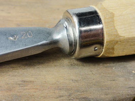

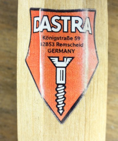

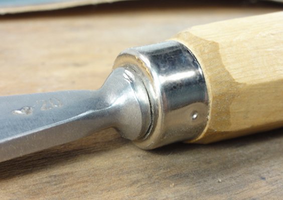

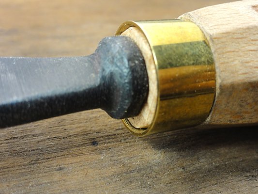

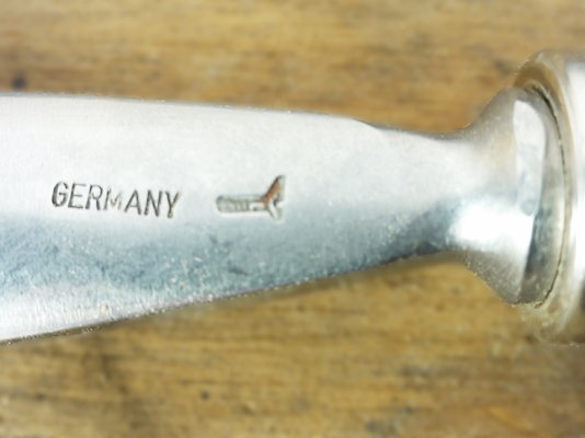

Hallo allen,
Nog wat details van de gutsen
beginnen met Dastra
Dastra gutsen zijn stevig gebouwd, hebben een stevige beitelborst, zijn aan de binnenkant g, binnenkanaal , glad gepolijst, maar het is in mijn ogen minder storend dan de hoogglans van Kirschen. Deze laatste vind ik erg storend. Vernis zoals op het stal van de Kirschen , lijken ze op de Dastra gutsen weggelaten te hebben.
Verder zijn zowel het nummer van de pas (relatieve kromming van het binnnenkanaal ) en de breedte in het staal gestempeld. Het nummer van de pas volstaat voor mij, maar meer info kan ook geen kwaad.
groeten

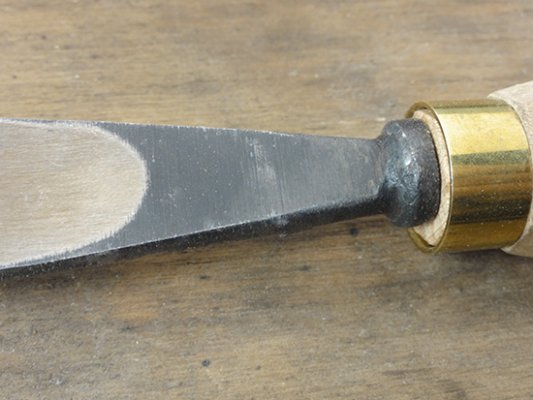

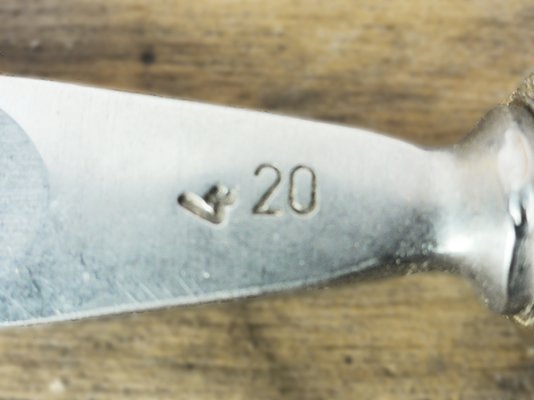

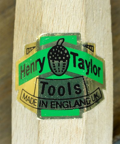

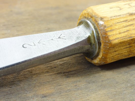

De guts van Henry Taylor. Deze guts wordt , met de hand gesmeed onder een springhamer. Een kenmerk is dat deze guts nog zwart is en het binnenkanaal de strogele oxidatiekleur ontstaan bij het temperen van het staal.
Er staat heen merk meer op het staal , en ook geen nummer. Lang geleden sloegen ze hun embleem, een grote eikel, en het nummer in het staal. Een 40 jaar geleden was dat een kleine eikel . Ze slagen de laatste jaren wel een nummer in het hout. Mogelijk is dat op aanvraag van Dictum, die deze gutsen onder eigen naam verkoopt.
Pfeil gutsen zijn in Vlaanderen en Nederland waarschijnlijk wel het meest bekend. Het afgebeelde exemplaar is al wat ouder en heeft nog de een PU vernis.
De pijl en het nummer zijn in het staal geslagen en op het heft staat er Swiss Made en op de huidige gutsen staan ook nog het nummer en de breedte op het hout.

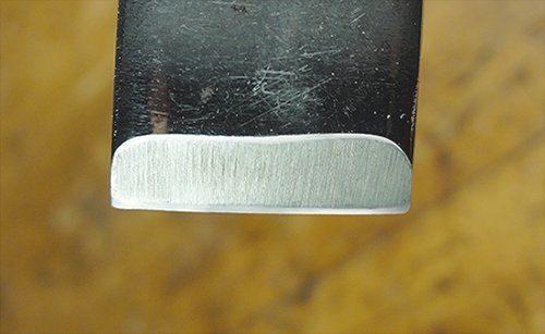

Voorbereiding: het slijpen van gutsen
Alle gutsen worden geslepen onder dezelfde hoek( 23 graden) . Hiervoor werd een dubbele bankslijper gebruikt met een degelijke, in te stellen, beitelsteun erop. Deze beitelsteun blijf onder dezelfde hoek staan. Deze wordt niet veranderd tijdens het slijpen van de verschillende gutsen.
Daarna worden de gutsen afgewet met coticule aan de buitenvouw. Er worden uiteraard geen microvouw aangewet., niet over de kop gewet. We moeten immers steeds de uiterste controle over het sturen van de guts hebben. En die verlies je als je een bolle vouw of een microvouw hebt. Dat is de reden dat er met het machinaal slijpen een holle vouw moet bekomen worden. Dit kunnen we ook bekomen op een "natte slijpmachine" zoal Tormek of op een wiel van een grote bandschuurmachine.
De hoek waaronder afgewet en gepolijst wordt, moet gelijk zijn aan de machinale (holle) slijphoek. zijn.
Met een Hard Arkansas steentje wordt de binnenkant (binnenkanaal )van de guts gewet. Dit steentje wordt onder een hoek van 8 graden gehouden. Er is dus een kleine binnenvouw.
Daarna wordt zowel de binnenvouw en buitenvouw handmatig gestropt. Polijstrood (dodekop) op een plankje met leder erop en op een vormpje met leder erop voor de binnenvouw, is het polijstmiddel.
Ook hier wordt met aandacht gewerkt, gestropt, om niet over de kop te polijsten.
Het afwetten en polijsten worden steeds tot en minimum beperkt om de holle slijpvorm zoveel mogelijk te behouden. Dan kan er nog een aantal keren gewet worden zonder dat de vouw bol wordt.
Noot: om een wat ruwer stalen vlak fijner te schuren of te polijsten, moeten er schuurmaterialen van verschillende korrels worden gebruikt. Hierbij moet men zorgvuldig schuurmateriaal met steeds fijnere korrels gebruiken:het opklimmen van de korrelgrootte. . Erover wakend dat men geen grote sprongen maakt in korrelgrootte.
Bij het afwetten van een vouw daarentegen is het opklimmen met van de korrelgrootte absoluut niet nodig: na korrel 60 van de dubbele (droge) slijpmachine kan er onmiddellijk naar korrel 7000 van de coticule of Hard Arkansas worden gegaan, en daarna naar de strop. Aan de buitenvouw zou eventueel een tussenstap kunnen gedaan worden, tussen machine en coticule, met de fijnste diamantplaat ( ongeveer korrel 1200) of op de fijne kant van een tweezijdige oliesteen. Een 4 tal bewegingen op deze stenen volstaan, niet meer dan dat doen, daarna naar de coticule.
Nog even melden dat indien er en klein stukje uit de snede zou gebroken zijn, de totale tijd voor het herslijpen, wetten en stroppen samen ongeveer 2 minuten bedraagt.
Hieronder de Pfeil guts
