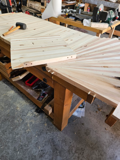

Er begint vorm in te komen.
(als je je afvraagt waarom de blad-ondersteunende ligger rechts korter is: daar moet een rolkastje onder komen).

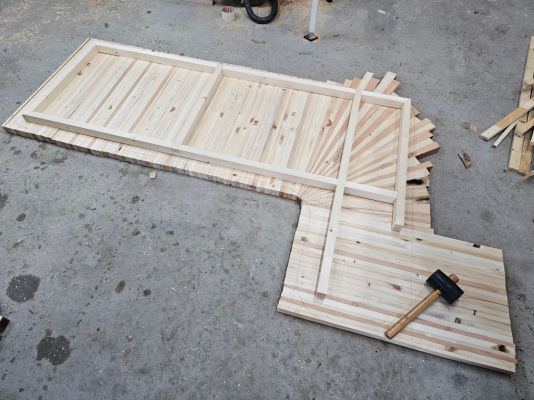

Als je goed kijkt zie je wat potloodlijnen lopen. Rechts, waar het zwart van de hamer ligt, word afgezaagd. Het is passen en meten om 1) binnen de maximale breedte te blijven van 1m80 waar het bureau moet passen 2) toch een hoek te maken en 3) een mooie bocht te kunnen bereiken waarbij het voor punten 2 en 3 ook zo moet zijn dat ik de bruikbare zitruimte maximaliseer. Als de bocht rechts van het midden te kort is kun je er niet lekker zitten, en te ruim dan verlies ik kostbare oppervlakte. Vandaar dus deze opzet.
Het stuk rechts zal dus niet de volledige diepte hebben van een normaal bureau (het brede gedeelte zal ±70m diep zijn en het stuk rechts ±35cm) en is meer een 'aflegplek' waar je je boek of laptop even opbergt als je het hoofdgedeelte nodig hebt voor knutselwerk, huiswerk en dergelijke. Op deze manier is de 'hoek' rechtsachter ook minder lastig te bereiken - was het bureau links en rechts 70cm diep geweest was de hoek zo diep geworden dat ze daar met haar kinderarmpjes geen goed gebruik van kan maken.
Ze is gek op Japan, dus ik probeer daar wat inspiratie van te trekken. Het frame, dat straks het blad zal dragen, is dus met verstekhoeken maar ook met overlappende verbindingen in elkaar gezet en staat reeds in de lijm. Je ziet op het blad ook de lijnen lopen waar straks de zaag ingezet gaat worden, er komt dus een vloeiende lijn van linksboven naar rechtsonder, dezelfde radius gebruik ik ook rechtsachter zodat het net een riviertje lijkt.

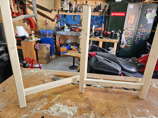

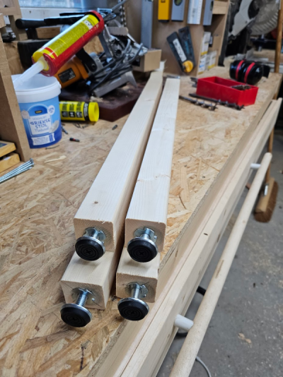

Dat betekent dus ook een rank frame. Mijn vrouw vind dat ik gewone poten moet gebruiken want 'dat stofzuigt makkelijker' dus ik heb even 4 poten gemaakt en vastgeklemd:
uiteraard zouden er dan nog dwarsliggers komen links, rechts en achter om de poten ook goed bij elkaar te houden maar eerlijk gezegd vind ik dat het ontwerp een beetje opbreken. Wat ik eigenlijk zou willen doen is een wat bredere voet maken (ietsje breder dan de dikte van de poten), die een beetje elegant vormgeven en dan daar de stelpootjes in maken. Beetje zoals hier:
Sowieso ga ik alle latten met een 'roundover bit' bewerken met de frees zodat er geen harde hoeken meer te zien zijn straks, dus het zou passen om de poten ook, zoals in de foto hierboven, naar beneden af te ronden.
Wat denkt men hier?

Nou na alle input hier :ROFLMAO: is de kogel door de kerk, en ik ga voor gewone poten. Ik denk namelijk dat de constructie te stijf zal zijn om de vloer te 'volgen' wanneer ik platte poten gebruik. Dan moet ik daar alsnog stelpootjes onder maken en dat doet het hele elegante toch een beetje teniet. Dus:
Ik heb dus twee u-poten die nu reeds in de lijmklemmen liggen, een achterligger die ik ga monteren met een lange zwarte verzonken schroef door de poot heen (het frame word ook zwart en ze gaan zijwaards, dus daar zie je weinig van in gebruik) en het bladframe zelf. Alles is reeds 'rond' gefreesd en ik ben nu bezig met schuren. Zodra de lijm droog is gaat alles nog een beetje netjes gemaakt worden met houtvuller waar nodig en dan ga ik het frame in de grondverf zetten.
Zodra dat frame droog is en staat blijven de poten demontabel mocht het bureau ooit verplaatst worden. Ik ga het tevens gebruiken om het blad op te leggen bij het verlijmen daarvan (zodat ik de maten juist heb) en ook om de juiste vormen daarin te zagen zodra verlijmd. Zodra beide zijden daarvan goed afgewerkt zijn zal het bladframe permanent aan het blad gemaakt worden, alleen het onderstel blijft verwijderbaar.

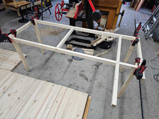

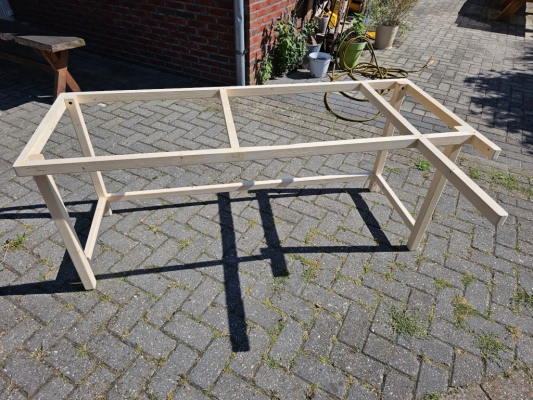

Het frame is ongeveer precies geworden wat ik wilde. Elegant doch rigide en stevig. Het moet nog korrel 400 geschuurd worden en grondverf en zwarte lak erop, maar het is constructief af.
De overspanning voorop echter is toch iets te zwak vermoed ik:
alhoewel het ook als je erop staat te kijken niet heel zichtbaar is, denk ik dat ik over tijd moet verwachten dat het hier wat gaat zakken/buigen. Het is natuurlijk nu nog niet aan elkaar gemaakt en de secties van het blad liggen er los op, die zijn onderling dus ook nog geen geheel, wat ook extra stijfheid zou geven.
Om zeker te zijn ga ik het blad nog wat verdunnen met enkele millimeters, en zodra dit verlijmd is ga ik aan de onderkant in de lengte een groef frezen om daar een versteviging in te maken. Op die manier word het blad stijver en kan het meer zelfdragend worden.

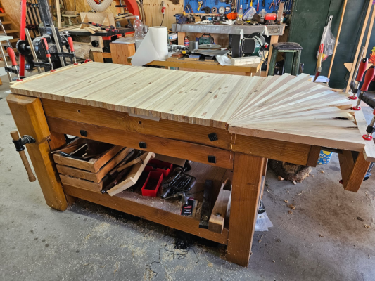

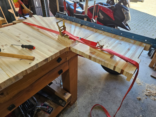

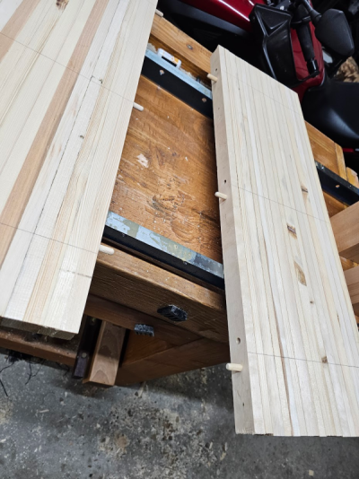

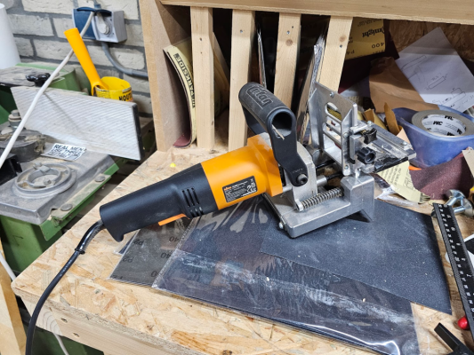

Mijn knakendeuvelaar uit het stof:
en de eerste 2 delen zitten in de klemmen.
Potdorie, ik had dat werkbank blad ook met de deuvelaar moeten preppen voor het verlijmen, dat had me echt zoveel stress en vlakwerk bespaard. Voortaan ga ik zo werken.
De uitdaging gaat nu komen zodra ik voorbij het 4e deel moet lijmen, want dan zijn deze klemmen niet lang genoeg meer. Ik heb een paar 6 meter lange ratelspanbanden, hopelijk lukt het daarmee ook. En dan de hoek/bochtensectie nog... spannend :p.

Kan je klemmen niet koppelen? Gaten genoeg om iets aan te bevestigen zo te zien.
Deze goedkope klemmen kunnen niet los, dwz, het schuifbare eindblok kan er niet af. Ik ga waarschijnlijk gewoon grotere blokken maken voorzover de klemmen dat toestaan en de laatste verlijming met balken en spanbanden doen. Dat doe ik vaker voor grote objecten en werkt goed mits je verbindingen maar recht zijn.
Het frame van een werkbank bijvoorbeeld, maak ik met pennen en gaten. Zolang de schouders van de pennen recht zijn, zal je de poot (met het gat) gewoon recht tegen de penbalk aan kunnen trekken. Desnoods twee banden, een hoog en laag, om bij te stellen indien nodig.
In dit geval het geheel op balken leggen en de banden erom spannen in de lengte. Beetje gewicht erop... komt vast goed :p.
dit idee dus, alleen ik gebruik 6-tons ratelaars :cool:.

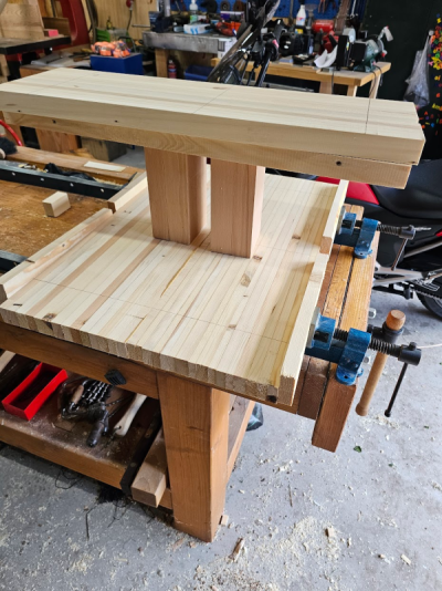

Ja potdorie trigger, prachtig die ouwe ijzerhandel, maar hoe zit het met het echte houtwerk?
de werkbank doet even dienst als enorme lijmklem :). Balk links op het einde geklemd, lat rechts op de grote bankschroef geklemd, en dan samendrukken. Beetje bakpapier onder de lijmverbinding in het midden want ik gebruik hier de D4 Woodmax, en als dat op de werkbank lekt trek je zo een stuk uit het hout van de bank als je dit blad er af trekt (ervaring mee).
En toen dacht ik, geen reden om het eindstuk er niet gelijk tegenaan te lijmen. Zie je gelijk hoe ik het doe:
Ik gebruik een Triton dubbele deuvelaar omdat die veel goedkoper was dan een Mafell of andere 'echte' machine. Nadeel is dat de Triton uit de doos scheef is en dus moet je het richtvlak zelf een beetje uitlijnen met in mijn geval wat houten plaatjes en tape zodat beide deuvelgaten op dezelfde hoogte geboord worden.
en zo heb ik dus alle delen uitgelijnd. Het is niet perfect vlak maar wel veel beter dan zonder deuvels, en schuren moest ik toch al om het oppervlak netjes te maken na het vullen van de imperfecties die er nog in zitten. Dus, ook deze kant ingesmeerd met lijm en daarna:
geloof het of niet, die hangt recht :). Nu een dagje wachten tot alles uitgehard is en dan ga ik het blad op maat zagen, waarbij de ronde vormen er dus ingebracht gaan worden.

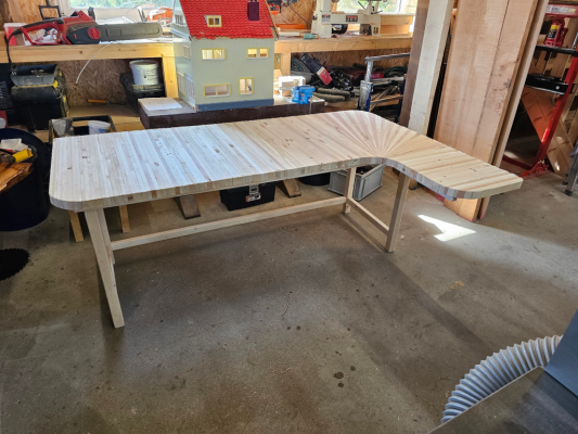

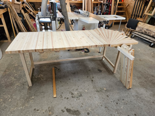

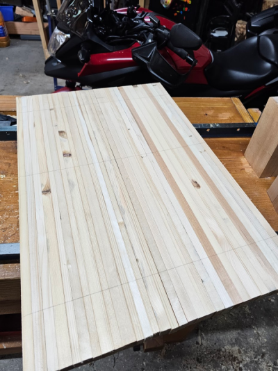

Blad ruw op maat gezaagd:
de 'vloeiende' ronde vorm zit er reeds in, maar ik moet nog veel schaven/schuren aan de randjes om het op te schonen. Daarna ga ik eerst de onderkant netjes maken (vlakken, ergste gaten vullen etc) en dan de zichtzijde. Daarna ga ik het proefmonteren zodat alles gaten op de juiste plek zitten, en dan weer losmaken om frame te verven en blad in de lak te zetten.
Ik heb niet goed nagedacht over die 'overhang' rechts. Hij is stevig genoeg, maar als je er hard op duwt komt de poot rechtsachter omhoog omdat zo'n vuren frame nu eenmaal licht is en veel flex heeft. Nu komt daar wel een kastje onder dus echt een issue is het niet, maar weer wat geleerd.
Achteraf bezien had ik het frame beter van beuken gemaakt, maar dat vond ik destijds jammer om zulk duur/goed hout daarvoor te gebruiken omdat je het niet meer zou zien. Nog een wijze les :D.
