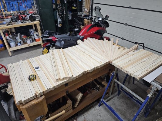

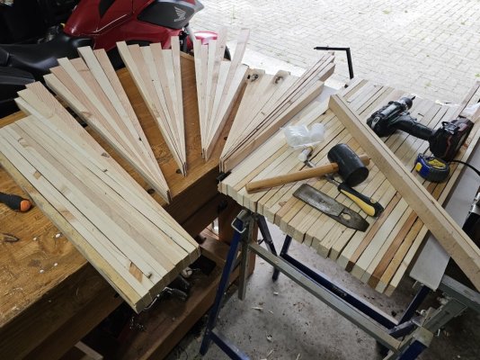

We hebben een nieuwe kamer opgeknapt en ingericht voor onze dochter, en zij houd heel erg van knutselen. Geef haar wat oud karton en tijdschriften en er rolt een monster of iets anders geks uit. Ze wil dus een bureau dat niet alleen plaats heeft voor deze bezigheden, maar ook een beetje bij haar 'stijl' past, en zo'n kleurrijk palletbureau leek haar leuker dan een strak bureau uit luxe hout.
Het was flink zweten en ik heb er geen foto's van gemaakt, maar na een middag hard werken heb ik dit voor elkaar:
de volgende stap is om deze in stukken van 25cm aan elkaar te lijmen, dan nogmaals te vlakken en dan met deuvels verlijmen zodat alles op zijn plek blijft. Daarna ga ik de vorm erin zagen - van links naar rechts 180cm breed, van voor naar achter ~70cm maar ~120cm op het rechtergedeelte. Er komen twee bochten in, eentje links om aan te sluiten op een kast die er al is, en eentje in de overgang naar het rechtergedeelte. Achterin maak ik een kabeldoorvoer.
Omdat deze methode van verlijmen niet veel stevigheid biedt tegen doorzakken, moet er uiteraard een frame onder, maar ik heb vast nog wel wat resthout ergens om dat in elkaar te drukken. Ik koos toch voor deze opzet omdat ik dan een mooie radius kon maken naar de extensie rechts. Wordt vervolgd.

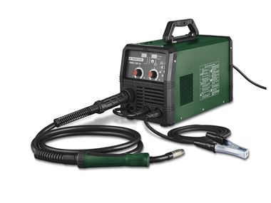

Sterk zat, maar dan lijkt het net een campingtafel. Die magneten zijn leuk als je hebt geleerd om met warmte te spelen. Hij heeft een flexicore machientje. Dat heeft weinig vermogen en je moet slepend lassen, waardoor je veel warmte inbrengt.

200 ampere doet 'ie. Weet niet of dat weinig is. Die marktplaatskerel bied 5 kokers, 40x40x3 bij 2400mm aan voor 70 euro. Dat is 12+ meter koker, maar dan moet ik wel alles zelf lassen. Kan een optie zijn. De reden dat ik liever voor 30x30 ga is omdat het blad ongeveer 38mm gaat zijn, na bewerking. Ik ben bang dat als de liggers dikker zijn dan het blad, dat het er raar uit gaan zien.

Dat er 200 amp op je lasmachine staat, wil niet zeggen dat je met 200 amp kan lassen. Op een 16 amp groep is je max 160 amp. Je lasspanning is ergens rond de 21, 22 volt. Maar dat ga je in de praktijk ook nooit halen. Daar kan je machine niet genoeg draad voor aanvoeren. Dat is dus waar je mee moet werken. Je moet slepend lassen en om genoeg lashoogte te krijgen, kan je beter in bijvoorbeeld 3 lagen lassen. En met flexcore vooral buiten. Je stikt de rotmoord van de gassen die er van af komen.

Ik heb geen idee welke lasmachine trigger heeft
Maar ik ging uit van en inverter met electrode en daarmee is 3 mm dik staal primma te doen

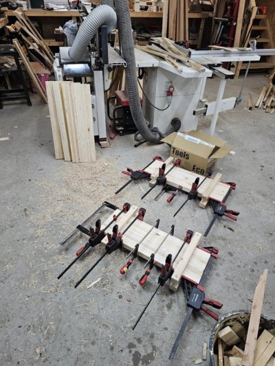

Qua updates voor het eigenlijk project is het momenteel heel saai:
en vooral repetitief.
ik verlijm alles in secties die nog door de VVD passen en kom uiteraard (running gag hier bij de woodworkers) lijmklemmen tekort, dus dat beperkt nu mijn werksnelheid.
