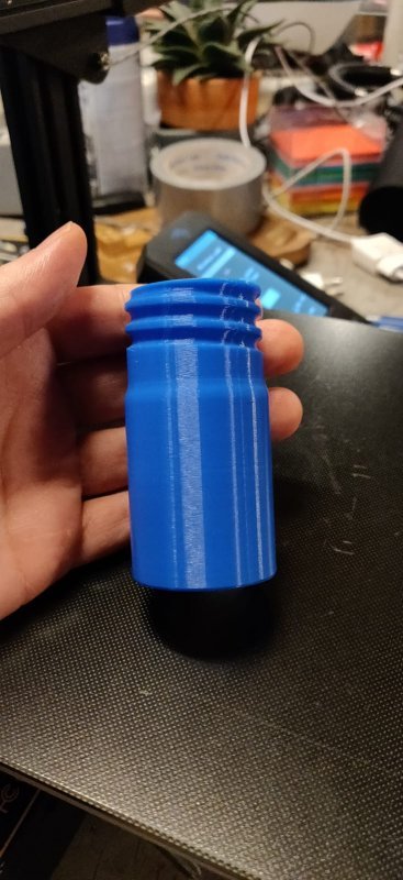

Ons neefje is met zijn 3D printerbezig voor me.
Een paar verloopadapters 40-35 mm voor algemeen gebruik op handgereedschap.
Een ring voor in de Triton voor betere afzuigcapaciteit. Binnenin de “afzuigkamer”.
En deze adapter (zie foto) voor in de aansluitpoort van de Triton frees. Met de juiste schroefdraad.
Handig, zo’n whizzkid in de familie...

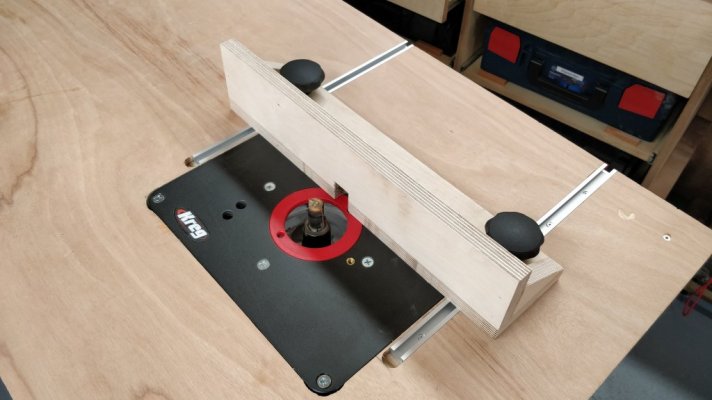

Tijdelijke opstelling gemaakt (in een test werkbankje wat ik afgelopen zomer had gemaakt).
Het valt me op dat de poort voor de stofafzuiging erg dicht bij de hoogteverstelling zit, zo dicht dat ik met de slang er in, de hoogte niet kan verstellen. (Triton TRA 001)
Heeft jouw neefje zin om voor mij ook zo'n ring / adapter te maken (tegen betaling uiteraard)?

Bekijk bijlage 102476
Dat zou wel (al is het krap) moeten kunnen. hoe heb je de slang aangesloten? heb je hier een foto van?
Sterker nog...
Ik heb sinds een paar weken zelf een 3D printer gekocht... Wat een fantastisch ding.
Ben Blastgates e.t.c. aan het printen, allerlei adapters, etc etc.
Waar ben je naar op zoek? Wellicht kan ik het voor je doen?
Deze heb ik er in zitten:
Scheelt flink!
