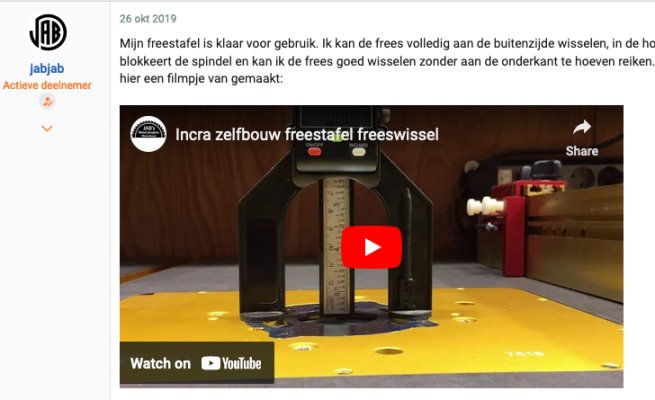

Mijn freestafel is klaar voor gebruik. Ik kan de frees volledig aan de buitenzijde wisselen, in de hoogste stand blokkeert de spindel en kan ik de frees goed wisselen zonder aan de onderkant te hoeven reiken. Zoals beloofd heb ik hier een filmpje van gemaakt:

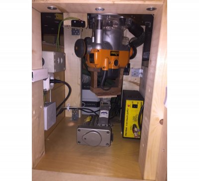

voor de liefhebber ook een foto van de binnenkant van de kast:

Dank je wel Dennis (en dank voor de info over de Positioner, ik heb de basisplaat er af gehaald en nu past het prima).
De kosten zijn lastig om helemaal inzichtelijk te krijgen omdat ik een aantal onderdelen nog had liggen. maar grofstoffelijk:
- elektrische krik € 65,-
- voeding 13,8 volt 20 A € 50,-
- magneetschakelaar 22 ,-
- drukknoppen had ik veelal nog maar ooit via MP aangeschaft. stelpost 20,-
Totaal zal dus iets van 175 euro zijn.

Ziet er netjes uit.
De voeding heeft aan de zijkant (nu bovenkant) ventilatiesleuven? Daar gaat zaagsel in komen.
ja, ondanks de afzuiging komt er nog wel stof in de kast. Ik ben er nog niet helemaal over uit hoe ik dat het beste kan opvangen. Misschien dat ik nog wel een (ruime) behuizing om de voeding heen maak.

Wat doen die twee aarddraden en die pin, rechtsboven in de hoek? En hoe nauwkeurig kun je je frees nu instellen? Filmpje is er donker.
die pin is een microswitch die zorgt dat de frees stopt op het hoogste punt (anders zou de freesplaat eruit gedrukt worden). De draden die er heen lopen zijn dus de schakeldraden van de microswitch. Ik heb de aarddraden gebruikt omdat ik die toevallig nog had. Ik zal ze nog even intapen zodat het helder is dat dit geen aarddraad is.
De exacte nauwkeurigheid zal ik nog even nakijken voor je. Ik denk dat het nog nauwkeurig kan als de voedingsspanning lager is omdat de motor van de krik dan langzamer draait.

Ik heb "heel stiekem" het kapje van de schakelaar verwijderd zodat ik deze niet onder de tafel hoef om te zetten. ik schakel de frees straks aan met knoppen aan de voorzijde van mijn tafel, ook komt daar de stopknop én een noodschakelaar. in de hoogste stand blokkeert de as zodat ik de frees volledig boven de tafel kan wisselen.

Heb je nog iets aangepast om nauwkeuriger in te kunnen stellen?
Nee, ik heb niets mee aangepast. Ik heb maar weinig projecten waarbij de instelling echt heel precies komt. In gevallen waar dit wel nodig is dan pak ik de slinger erbij en zet hem handmatig op de gewenste hoogte. (maar dit heb ik nog nooit hoeven doen)
