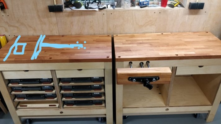

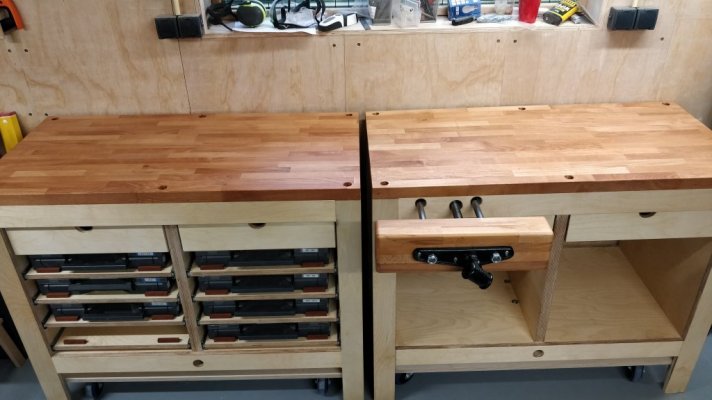

Als freesmachine zat ik inderdaad naar zo'n Triton te kijken, dat afstellen vanaf boven heeft mijn sterke voorkeur, onder de tafel liggen prutsen gaat irriteren en dan gebruik je het uiteindelijk niet.
Ik moet alleen nog 'even' verzinnen waar ik 'm het best kwijt zou kunnen.
Optie 1: in het rechter deel van de rechter werkbank op wielen. Die ene lade offer ik dan op / modificeer ik zodat hij om de machine heen valt. (nog even bekijken hoe dat zit met stofafzuiging)
In het blad zou ik dan in de lengte en breedte wat T track kunnen verwerken om een fence op te maken.
Voordeel: mobiel dus handig voor grote / lange werkstukken.
Nadeel: zit dicht bij m'n bankschroef dus misschien zit het in de weg als ik wat fijner handwerk wil doen? Ook zal ik met losse slangen moeten werken voor de stofafzuiging,.

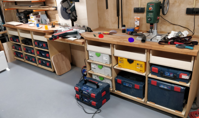

Optie 2a (rood):
In de vaste werkbank. Ook hier een lade (nog niet eens klaar) opofferen / aanpassen. Wat kortere stukjes T track om een fence mee te maken.
Voordeel: vaste opstelling, direct klaar voor gebruikt.
Nadeel: ruimte is wat beperkter
Optie 2b (blauw):
Als optie 2a, maar 1 plekje opgeschoven, gaat ten koste van de maximale lengte van het werkstuk (krappe 2 meter dan nog maximaal) maar kan wel bredere platen bewerken zonder dat de zaagmachine in de weg zit.
(Let niet op de rommel trouwens, werk in uitvoering)
Hebben jullie advies?

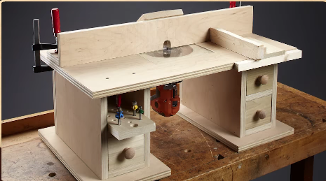

Wat ik zou doen is beginnen met een losse freestafel/blad. Deze klem je aan je werkbank. Na een periode dit gebruikt te hebben, heb je ervaring, weet je wat je wel/niet prettig vind etc. Dan kun je gaan nadenken over inbouwen, maar het kan ook zijn dat dit je zo goed bevalt dat je het blijft gebruiken.
Onderstaand een leuk voorbeeld. Maar het kan nog veel simpeler....

Geen van de drie zijn ideaal, maar in jouw geval lijkt de mobiele optie mij de beste. De twee andere opties zijn nogal beperkt qua ruimte. Bij de eerste freestafel die ik gebouwd heb zat de inlegplaat op ongeveer 10cm van de kant en dat was echt te weinig. Met wat meer ruimte rondom heeft je werkstuk meer ondersteuning.
Overweeg goed in welke richting je je fence oriënteert. Parallel aan de muur geeft meer gebruiksgemak: je moet je werkbank niet verplaatsen voor een langer werkstuk.
Haaks op de muur heeft als voordeel dat je t-tracks veel langer kunnen maar dan moet je voor grotere werkstukken wel de werkbank verplaatsen.
Een vrijstaande werkbank is de beste locatie, maar daar moet je de ruimte voor hebben natuurlijk.

naar de ervaring dat ik tot nu toe al opgedaan heb met mijn freestafel zou ik eerlijk gezegd geen van uw 3 opties nemen maar ik zie wel een mogelijks mooie plaats voor een mooie freestafel, waar als je hem niet nodig hebt alles van ruimte kunt houden zoals het nu is maar als je eens grote stukken moet frezen je niet beperkt bent.
afmetingen van je mobiele werkbanken komen wsl beetje in de buurt van de incra plaat. Als je de bovenste 3 lades wegneemt uit het linkse deel zal je wsl al voldoende ruimte hebben om uw frees eronder te hangen. links in werkblad kun je een mitreslot infrezen dan uw freesplaat en zoals al in een eerdere post gezegd, de incra ls positioner. Kost wat maar wat je ervoor terug krijgt lijkt me veel meer waard dan die 400EUR dat het me gekost heeft. Zeker als je eens gaat kijken naar de prijzen van vingerlasmallen en zwaluwstaartmallen en je er bij de incra al 16 stuks bij krijgt.

Die avos laat zien is een mooi ding.
Hier de link naar de beqwaam freestafel. Link
De constructie is een stuk hoger dan de freestafel van avos, maar dat komt omdat er voor de hoogteverstelling een potkrik is gebruikt. Bij een triton freesmachine heb je die niet nodig; daar kan je vanaf de freesplaat de hoogte verstellen, dus vanaf de bovenkant.

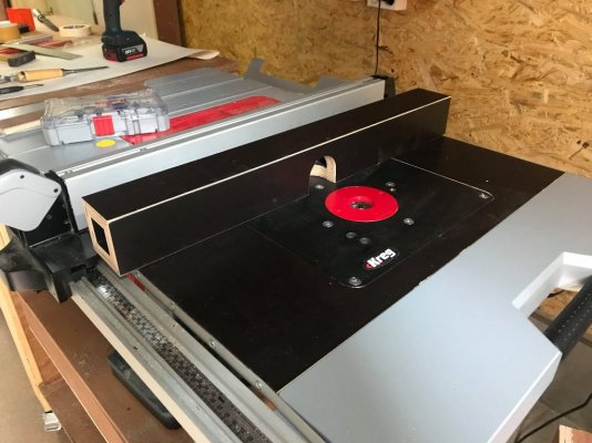

Naar aanleiding van jullie enthousiasme van het weekend even een testje gemaakt:
Dat ging leuk!
Ik ben overtuigd. Vandaag in de lunchpauze gelijk even langs de Toolstation gereden:
Morgen komt als het goed is de Kreg inlegplaat binnen. Ik heb nog een oude werktafel staan (die ik voornemens was om uit elkaar te halen) waar ik 'm mooi even tijdelijk in kan monteren om te kijken hoe het bevalt en wat ik precies wil maken uiteindelijk.

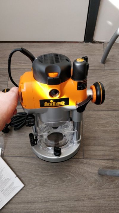

Jep! Wat een beest van een machine. Duidelijk niet gemaakt om zo mee uit de hand te werken.
Wat ik wel jammer vind is dat deurtje voor de aan/uit schakelaar, dat is heel slim bedacht maar als je de machine wilt inbouwen moet je toch nog steeds onder de tafel zijn ik had bedacht om zo'n mooie nullastschakelaar in te zetten, maar wanneer je een freesje wilt vervangen moet je de schakelaar op de machine zelf uit zetten om te zorgen dat de spindel vergrendeling z'n werk doet.
Zal nog eens zoeken of dat (simpel) te omzeilen is.
