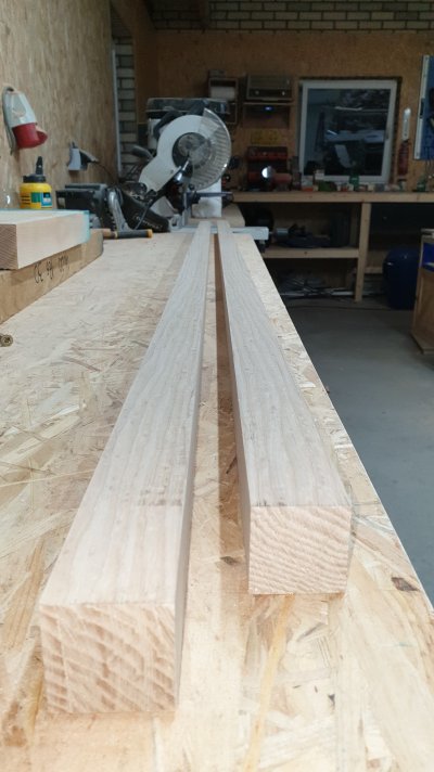

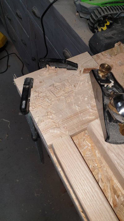

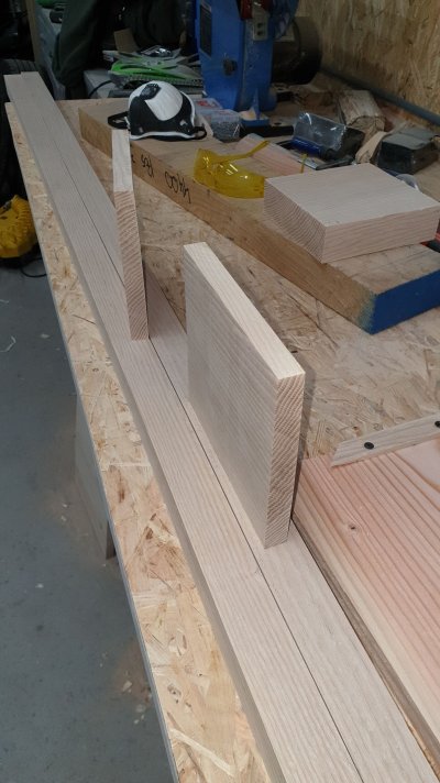

Eerst een plak eraf gehaald voor wat later de voetsteunen moeten worden, vervolgens de balk over de zaagtafel gehaald met een schulpblad en 3 palen gemaakt (één reserve). Die vervolgens weer verdikt (verdund, eigenlijk dus ;)) naar wat ik een comfortabele dikte vind. Het is wellicht met ~3.8cm nog wel iets té, maar ik wil niet teveel zijwaartse beweging toestaan. In principe moet ik er met mijn 85 kilo ook op kunnen staan, om zeker te weten dat ze bij mijn kinderen veilig zullen zijn.
Wel beetje dom geweest, ik heb de plak die over was alleen verdikt tot dat hij vlak was, en daarna in tweeën gezaagd om twee vierkanten te creëren waarmee ik later de voetsteuntjes wil maken. Hij is echter nog veel te dik nu, echter te kort (lengte) om nog te verdikken in de machine. Dat word waarschijnlijk in de lengte doorzagen met de zaagtafel...
Daarnaast vraag ik me af hoe ik de draad/nerf van de voetsteunen moet plaatsen. Moet ik de nerf daarvan 'mee' laten lopen (parallel aan) met die van de stelt zelf? Of juist dwars erop? Ik ben voornemens een verborgen pen-gat verbinding te benutten, maar speel met het idee om binnen het gat, richting de bovenzijde van de stelt een klein gat te boren, en dan de pen ook een klein extra 'pennetje' op de bovenzijde te geven. Op die manier steek je de pen eerst van onder naar boven in dat gat alvorens de gehele pen in de stelt te zetten. Hij heeft dan extra zekering tegen uitbreken zodra er gewicht van boven naar onder op komt. Ideëen?
...of is het slimmer om te voetsteunen gewoon met verzonken (lange) schroeven door de stelt heen de monteren? Of beide? Met lijm? :p.

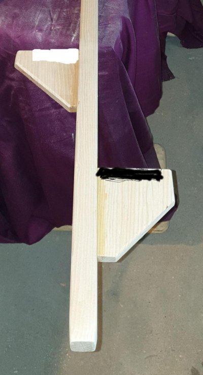

Ik heb één van de blokken 'gehalveerd' op de zaagtafel en daarna in een frame gemonteerd waardoor ik ze alsnog door de vlakbank kon halen. Ik moet ze nog mooi vlak schuren en je merkt dat er toch spanning in het hout zat, maar ik heb nu een stelt van ruwweg 38mm dik en een voetsteun van ongeveer 18mm dik. Ik denk erover de stelten nog iets dunner te maken voor de kinderhandjes, het gewicht is namelijk ook nog wel behoorlijk.
Ik kan de vierkanten in driehoeken verdelen en dan heb ik in principe 4 steps. Ik zou de 'punt' van de driehoek daarna wel vlak maken zodat je een veelhoek krijgt, maar heb ik dan voldoende materiaal over qua stevigheid van boven naar beneden? Twijfels twijfels twijfels...

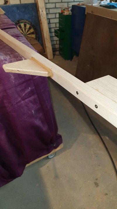

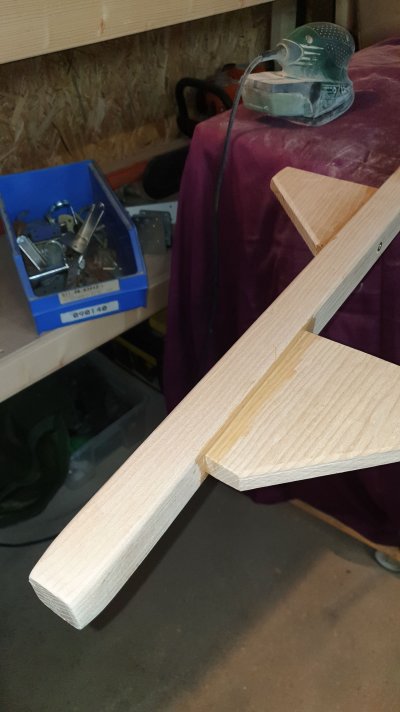

Nou, ik ben voor een combinatieverbinding gegaan.

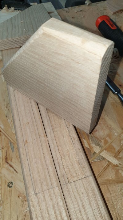

Voorzichtig een sleuf uitbeitelen waar de step precies mooi in past. Ik zeg precies mooi, maar dat is nog verdomd lastig werken, ik kan wel merken dat ik nog flink veel moet oefenen met dit soort werk. Zeker omdat je deze verbinding niet kan 'verbergen'. Gelukkig komt er een kitrandje van woodmax lijm omheen straks.
Onderzijdes een beetje afgepunt met de schaaf tegen het splinteren/splijten.
Ik heb uiteindelijk met een 4mm boortje door de stelt geboord, daarmee de juiste plek op de step bepaald en daar ook voorgeboord met 4mm. Daarna een set 5x80 schroeven gebruikt, verzonken, en de verbinding vanbinnen volgekit met Woodmax. Deze lijm droogt heel langzaam (24 uur), is vreselijk stevig en word niet broos zoals sommige andere lijmen, maar laat een paar procent 'flex' toe. Dat zorgt er hopelijk voor dat de verbinding stabiel blijft terwijl erop geleund en gelopen word. Met deze lijm heb ik bijvoorbeeld ook de 13x13cm balken van het 'blad' van het kleine werkbankje aan elkaar gelijmd. Komt nooit meer los.

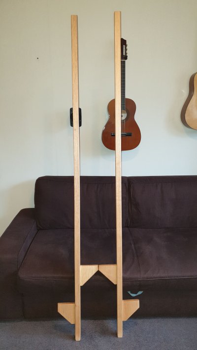

En dan hebben we een stelt klaar. Ik moet de andere nog één sleufje uitbeitelen en daarna ook daar voorboren, lijmen en schroeven. Daarna de hele boel heel fijn opschuren (400) en in de olie. Maar ik vond het welletjes voor vanavond, nu lekker met een boek op de bank.
Fijn hout om mee te werken dat essen, zo leer ik. Prettige geur, goeie mix van stevig en hard, maar niet zo kneiterhard dat je er niet doorheen komt. Mooie tekening en niet onbetaalbaar :).

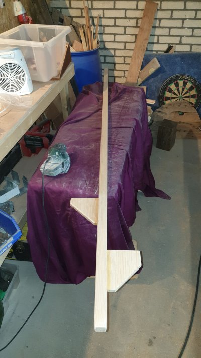

Ik heb er uiteindelijk niet voor gekozen iets op de steps te maken. Omdat het kopshout is zijn ze sowieso niet erg glad (je voelt de nerf heel mooi, zeker na het olieën zit er een relief in) ik redeneerde dat het altijd achteraf nog kan mocht ik me bedenken. Ik ben dus met korrel 120 en daarna 400 aan de slag gegaan en lijnolie als afwerking.
Wat me opviel is dat bij dit hout vooral de nerf geaccentueerd word met olie, een heel ander effect dan bij Douglas. Ik ben niet persé fan van de kleur die het opleverde (misschien was een beits mooier geweest) maar wel heel enthousiast over het hout zelf, erg fijn werken.
Ik heb ze uiteraard persoonlijk getest en kan tot mijn blijdschap melden dat ze mijn ~85 kilo makkelijk konden hebben, zeker stevig genoeg voor de kinderen dus.
