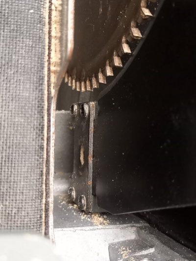

Is het, als ik de tekening bij kruis volg, niet gewoon nr 73? Op de tekenining 1 net achter de buis van de stofafzuiging? Daar wordt het spouwmes bevestigd toch?

Afgaande op de tekening bij Kruis is schroef 49 zeker niet voor het spouwmes. Schroef 49 wordt gebruikt om de 'draaikom' van de zaag vast te zetten.
Volgens mij is het schroef 43
Waarderingen: MichaelCL

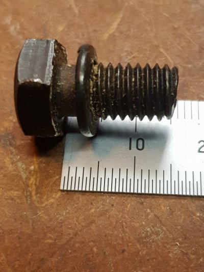

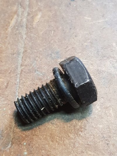

Ik heb m er even uitgehaald. M8 moertje past er perfect op. Ik heb alleen geen m8 boutjes die kort genoeg zijn om te testen of het ook in het schroefgat goed past.
