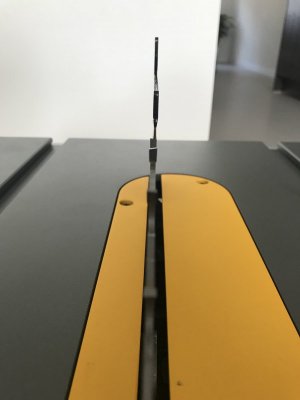

Mijn spouwmes lijkt op het oog niet in het midden van het zaagblad uitgelijnd te zijn maar verder naar rechts. In de handleiding staat dat het spouwmes wel in het midden van het zaagblad uitgelijnd zou moeten zijn in de fabriek. Ik heb een foto bijgevoegd ter illustratie. Is dit bij andere eigenaren van deze zaag ook zo, of staat het spouwmes daar wel in het midden.
Het spouwmes is trouwens niet krom. Ik heb hem op een vlakke ondergrand gelegd en ook langs de winkelhaak gehouden. Hij lijkt kaarsrecht.

Bij mijn 745 is het ook zo, uit het midden. Wel logisch ook, zijn functie is materiaal weghouden bij de achterkant van het zaagblad, aan de geleiderkant

Hoort er centrisch achter te staan.
Hoe dik is het spouwmes?
Hoe dik is het zaagblad?
Wat is de grootste breedte van de tanden, dus hoe breed is de zaagsnede?
Het kan zijn dat er oorspronkelijk een dunner zaagblad opstaat.

Is het bijgeleverde zaagblad en bijgeleverd spouwmes. Heb de zaag net een week.

Ik had een krom spouwmes en aangezien het geen gewoon staal is, heb ik er aardig op gehamerd om het recht te krijgen. Bij mij staat het mes er wel recht achter.

Ik dacht eerst ook dat mijne een beetje krom zou zijn. Daarom heb ik gebeld met Dewalt in België(telefoonnummer stond achterop de handleiding). Zij heb zonder verdere vragen gesteld direct ee nieuw spouwmes opgestuurd zonder betaling en deze werd binnen twee dagen bezorgd met UPS. Goeie service dus!! Echter staag dit spouwmes precies hetzelfde boven het zaagblad als de vorige.

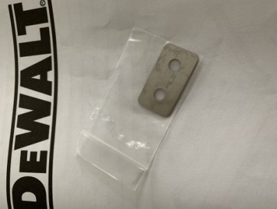

Heb ook net de DW745 ontvangen en spouwmes staat precies zoals op de foto die hier al eerder gedeeld is.
Echter na het monteren van de machine houd ik 1 onderdeel over, zie de foto. Kan niet herleiden waar het bij hoort of voor is en ook de handleiding bied geen uitkomst, of zie ik echt iets over het hoofd. Iemand een idee?

Als je je afvraagt waar voor de stalen pasplaatjes zijn die los bij de zaag wordt geleverd...Dit zijn de vulplaatjes voor je spouwmes af te stellen.

Haal het spouwmes er uit, op de plek van het spouwmes doe je zo'n plaatje, en daarna het spouwmes daar weer op. Als het goed is staat je spouwmes dan recht achter je zaagblad. Als ik het me goed herinner tenminste, is alweer een tijdje geleden dat ik die loshaalde.

Eens kijken of ik er met de handleiding erbij uit kom.
Een van de vorige berichten over het hoofd gezien. De handleiding vertelt hier niets over.

Dat klopt er staat ook niets er van in de handleiding.
Je gebruikt de plaatjes ook als een soort vul ring de bout zorgt er voor dat hij er niet kan uitvallen als.je het spouwmes demonteren
