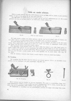

Voegt niet meer zo veel toe aan dit prachtige verhaal maar toch even de moeite genomen om het onder de scanner te leggen. MOest het boek houtconstructies vanavond hebben en zag dit boek. Ondersteunen samen de scanner.
Uit Handboek voor Timmerlieden 4e druk door H.J. de Groot druk 1930.

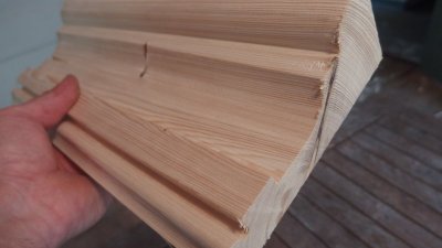

Ik heb dergelijke varkens wel gezien, maar nooit gebruikt. Oude timmerlieden vertelde mij (jaren zeventig) dat deze vroeger onder andere gebruikt werd bij het schaven van een houten dakgoot. Dat gebeurde met een roffelschaaf (ronde zool). Maar voordat men met de roffelschaaf aan de gang ging, schaafde men eerste een groef. De bodem van de groef was ook de bodem van de houten dakgoot. Je wist dan precies wanneer je moest stoppen met de roffelschaaf.

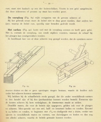

Maar toch blijft het een onvolkomen verhaal over dit varken apparat, zoals ~Kees dat al aangeeft, en terwijl ik geen twijfel over dat gebruik bij het maken van een blokgoot heb geeft het geen antwoord die mij gerust kan stelen vooral omdat uit ervaring weet ik dat de holing van een blokgoot niet dieper is dan een cm of 3 terwijl zo'n varken 6 cm diep kan schaffen en en gewoon ploegschaaf 4 cm diepte kan schaffen. Ook loopt de holing van de blokgoot af van de ene uiteinde tot het andere.
Bij deGroot zegt hij het volgende: "Het varken komt veel met de veerploeg overeen en heeft geen gelei. Het is, evenals de veerploeg, van rond stokken voorzien, waaraan de schaaf bij het ploegen kan voortgetrokken worden." En daar houdt het op. Curieuze is het dat er nergens een gebruik voor een varken is gegeven.

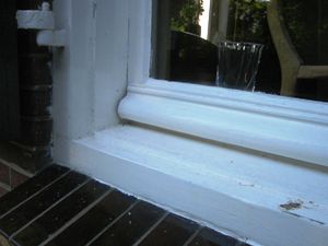

Oude schuiframen hebben vaak een onderste stijl (of hoe noem je dat?) met weldorpel uit een stuk, met een sponning van zo'n 5-6cm diep ten opzichte van het dikste stuk. Ik zat te denken, misschien werd het varken wel gebruikt om de diepe sponning te maken alvorens de hollingen en bollingen werden aangebracht?

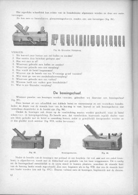

De veerploeg en het varken worden uitvoerig beschreven in het boek "Vier eeuwen Nederlandse schaven en schavenmakers" door Gerrit van der Sterre
isbn 978-90-817499-0-9

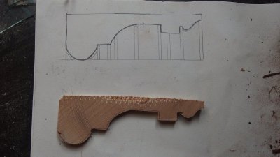

Het is wel hard gewerkt met zo'n schaaf Ernest, ik zat me nu gelijk te bedenken dat vroeger het hout niet kunstmatig gedroogd werd, het werd hoofdzakelijk aan de lucht gedroogd. Dan moet het m.i. ook wat makkelijker te bewerken als het kunstmatig gedroogd hout van tegenwoordig, met als bijkomend voordeel dat de beitel niet zo snel bot werd. Of was dat voordeel te verwaarlozen? Heb je de holling met een bolle schaaf eruit gekregen?
