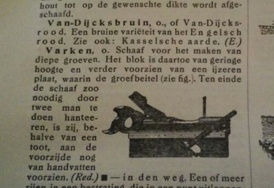

In het boek van Janse staat dat er twee typen varkens zijn, met twee dwars stokken en met zaaghandvat en dwarsstok.
Toch lijkt het mij vreemde dat je een veerploeg nemen, haal de geleider weg en het een varken gaan noemen. Maar wie weet als er meer informatie was bijvoorbeeld maten dan was het makkelijker. Ik zie wel dat de vakren een uitholling in de rug heeft en wat snijwerk op de neus wat ontbreekt op mijn versie. Die is gewoon rechthoekig.
De marktplaats voorbeeld is het zelfde als die van mij alhoewel die mijn is onaangetast en dus zeker $100 waard. Meer tot het punt is die schaaf maakt een groef tot 40mm diepte. Hoe hoog is de ijzer plaat van een varken/zwijn?
In het Engles heet het weg schaven van heel veel hout heel snel "hogging".

Zo ik ben weer thuis dus kan rustig mijn veerploegen bekijken. Mijn oudste, een onvervalst Nederlands modelletje 18e eeuw (maar gemaakt in de 19e) gaat maar 1 cm diep. Ik heb ook een Duitse veerploeg, die gaat nauwelijk dieper, 1.2 cm. Net als mijn veel nieuwere Record 044 die gaat ook maar 1.5 cm diep. Mijn Engelse plowplane gaat wel 2.5 cm diep.
Die veerploeg die jij hebt Ernest, en die waarvan ik een foto op marktplaats had gevonden, lijkt moderner dan de 18e eeuwse modellen en lijkt een soort tussenvorm te zijn, ouderwetse veerploeg en varken in 1. Een 4 cm diepe groef is al heel diep. Ik heb nooit een Varken in handen gehad, maar volgens v.d. Sterre gaat hij 6.5 cm diep! Het lijkt me een antwoord op de vraag naar diepere groeven, waarom dan ook, terwijl die met de toendertijd (18e eeuw) gebruikelijke types niet haalbaar waren. En toen het Varken eenmaal ingeburgerd was, kon hij tot in de 20e eeuw overleven.

Dank Andre voor je bericht. Heb jij enig vermoeden waar in ons eigenwijze landje zulke diepe groeven hun nut hadden? Grof werk inderdaad, valt ook niet mee om met zo'n hoge wankele schaaf een net groefje te produceren. En die grote stokken die eruit steken wijzen ook op een stevig grip die je blijkbaar nodig had om het gereedschap snel en effectief de diepte in te jassen. Ze worden volgens mij ook voornamelijk met een smal ijzer geleverd wat ook de mogelijkheid biedt om snel een soort diepe zaaggleuf in het hout te frezen. De naam Varken wijst ook niet direct op een fijn besnaard instrument.
Trouwens in de catalogus van Jos. Harm staan ze wel gewoon bij de andere ploegen. Net als in de Nooitgedagt catalogus van 1891.
In die Nooitgedagt catalogus staan trouwens maten. De veerploegen gaan van 7/8" tot 1 1/2" diep (die laatste wordt zolderploeg genoemd). Het Varken gaat 2 1/2" diep!

Gebruik veerploeg en varken.
Veerploeg wordt/werd gebruikt om o.a. de sponningen te ploegen(schaven) voor panelen en de sponningen in b.v. vloerdelen om die met elkaar te verbinden door middel van veren. Daar komt dan ook de naam veerploeg vandaan.
Als er om wat voor redenen b.v. erg brede veren voor vloerdelen wilde gebruiken en er dus diepe sponningen geschaafd moesten worden werd het eerste deel met de veerploeg gedaan en daarna op de gewenste diepte geschaafd met het varken.
Dat is ook de reden dat er geen zijgeleider aan het varken zit omdat men al in een bestaande groef/sponning verder ging en de bestaande sponning als het ware al als geleider had.

In het boek burgelijke bouwkunde wordt het varken ook wel dieploper genoemd hij wordt gebruikt om groeven gemaakt met de veerploeg uit te diepen
Ze geven duidelijk aan dat een varken zich onderscheidt van de veerploeg door het ontbreken van de zijgeleider
Jammer genoeg geven ze niet de toepassing aan

Het varken heb ik in 1977 of 78 in de omgeving van Eerbeek gebruikt zien worden om (het werd hier al eerder vermeld ) diepe sponningen te "zagen". Het werk waarin ik het zag gebruiken was een kozijn voor een zware invallende dubbele poort in de stal van een historische boerderij. De betreffende timmerlui deden veel restauratiewerk vertelden ze, ook aan molens, ze hanteerden zoveel mogelijk de oude traditionele methodes. Het ging verbazend snel, haaks en glad, met een cirkelzaag zou ik het nu niet echt veel sneller of mooier gedaan hebben. Het uitvallende deel werd netjes weggezet om elders te kunnen gebruiken.
Er werd overigens door twee man aan de schaaf getrokken, maar dan een links en een rechts van de balk, waarbij de voorste hand in een bovengrip en de achterste in een ondergrip en achteruit lopend. Er werd met een veerploeg met aanslag eerst een begin gemaakt van een paar mm diep waarna "het varken er in ging".
