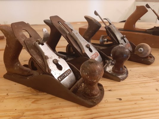

Het lijkt misschien rampzalig met al die roest, maar ik heb afgelopen jaar meer dan 20 (nee, das geen hyperbool!) van zulke schaven opgeknapt die allemaal weer in prima staat te brengen waren. De losse onderdelen een nacht in een badje met azijn+zout, dan even opschuren/poetsen met een schuursponsje en dan ziet het er weer prima uit. Niet als nieuw, maar wat mij betreft goed genoeg. De handvaten kun je ook nog schuren en oliën of in de schellak zetten.
Onderstaand een foto van een reeks schaven voor het opknappen:

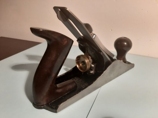

En dit is de 2de schaaf in de rij, na oppoetsen:

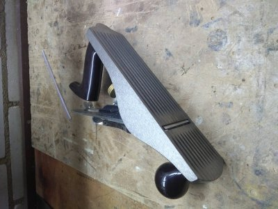

Heb je advies opgevolgd, en iemand uit de buurt heeft me gecontacteerd.
Hij biedt een nr 4 van het merk Black Jack aan. Ik vind er online niet veel over terug behalve dat het een indisch merk zou zijn.
Iemand die meer zou kunnen zeggen over de kwaliteit van dit ding?
Op het eerste zicht ziet deze schaaf er niet slecht uit. Een dunne beitel wil niet veel zeggen. Stanley's hebben ook vaak dunne beitels. Ik heb een vervangbeitel van Ron Hock en die is ook behoorlijk dun.
Als je voor de dikte een A2 staal beitel uit een moderne schaaf neemt, zijn die oude beitels vaak erg dun. Maar dat maakt ze ook gemakkelijk te slijpen.
De schaaf heeft ook houten handvatten. Dat is nog een plus.
Als ze uit India komt, kan het een Anant zijn. Ik heb ook een Anant nr 6 en dat is zeker geen slechte schaaf.
Veel meer dan 10 euro zou ik er wel niet voor geven.

Bedankt. Ik ben echter achter die schaaf geweest waar ik het over had.
Even wat op punt gesteld en voorlopig doet het ding het alvast een stuk beter dan dat Kreator prul.
Perfect is het zeker niet, maar voor 10 euro kan ik wel even verder.
