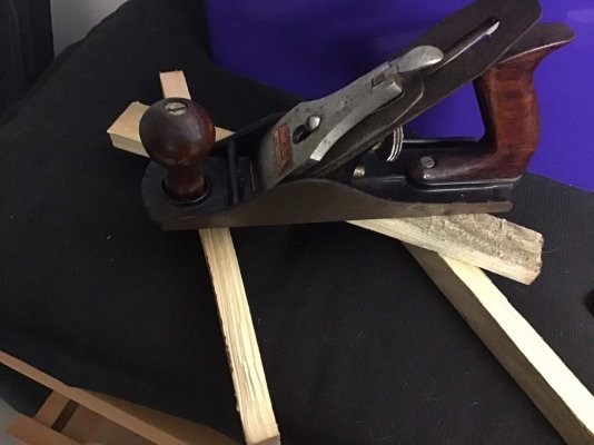

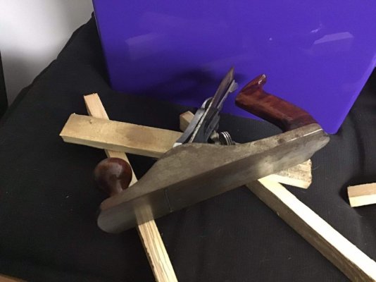

Heb je advies opgevolgd, en iemand uit de buurt heeft me gecontacteerd.
Hij biedt een nr 4 van het merk Black Jack aan. Ik vind er online niet veel over terug behalve dat het een indisch merk zou zijn.
Iemand die meer zou kunnen zeggen over de kwaliteit van dit ding?

Ik denk te zien dat de beitel van erg dun materiaal is, maar dat is erg lastig te zien van zo'n foto. Ik heb dat al eens eerder gezien bij een onbekend merk; allerlei onderdelen waren half zo dik uitgevoerd en daardoor onbruikbaar.
Ook het verchroomde stelwieltje en het gevouwen ijzeren y-stuk bij het stelwieltje zijn voor mij red flags.
