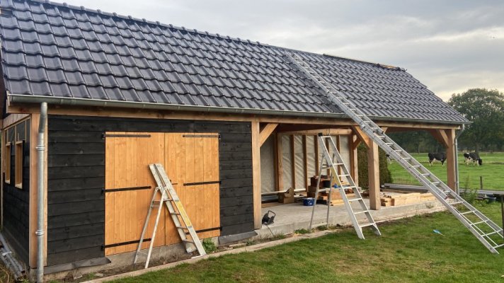

Bij deze maar weer eens wat recente foto’s.

Als je de planken tussen de staanders monteerd, dit oogt het mooiste, dan kun je een strook bitumen of een strook z ink, onder een Z hoek gezet, onder de onderste plank zetten. Dan loopt het regenwater nooit over de beton plaat

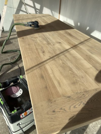

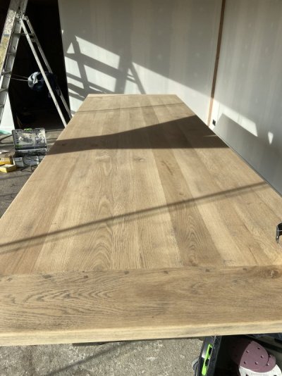

Andriesw
12 jul 2020
37
16

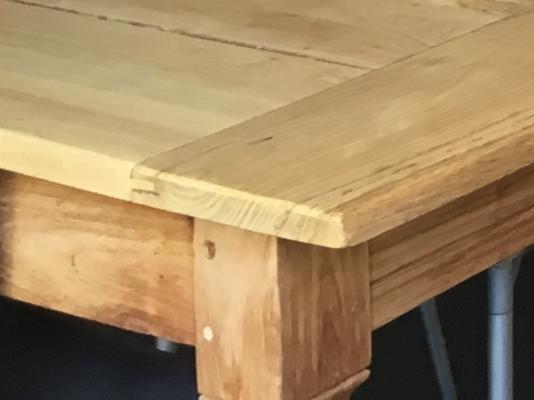

De tafel is aan de grote kant, dus ik ben van plan hem iets in te korten. Ik wil de plank, welke op de kopse kant is bevestigd, er af halen, vervolgens de tafel inkorten en daarna de plank weer opnieuw bevestigen. Is er iemand die een idee heeft wat voor verbinding ik kan verwachten of is er iemand die een andere suggestie heeft om de tafel in te korten? Ik zie in ieder geval wel deuvels zitten, dus ik verwacht zelf een pen gat verbinding.

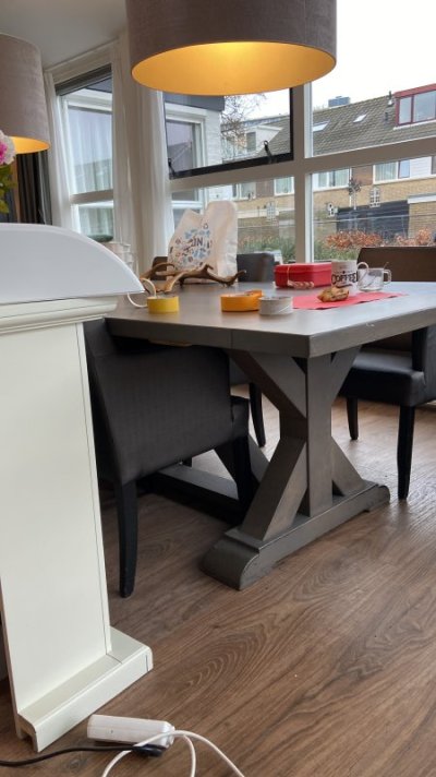

Twan van dijk
19 nov 2022
50
30
Voorhout
Iets als dit lijkt me
Waarderingen: DitchDeurne

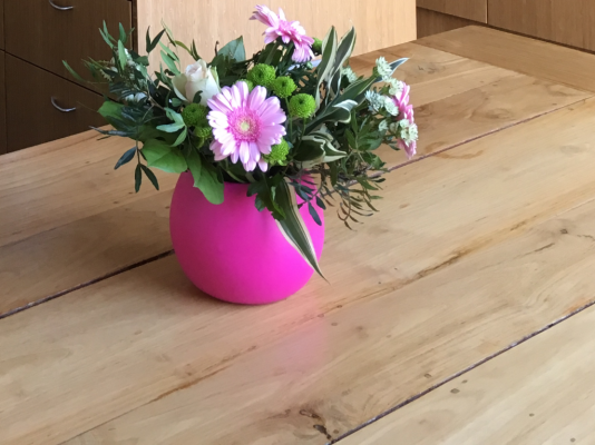

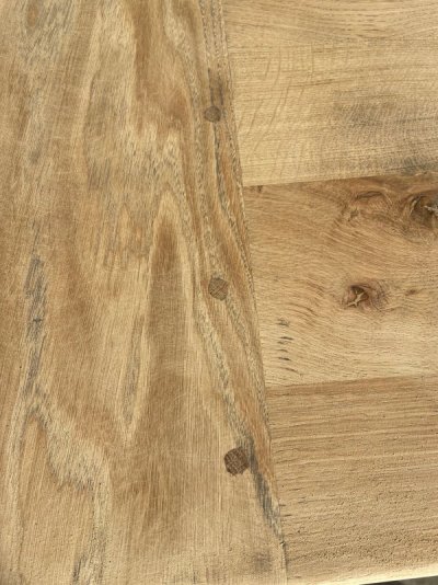

jorisvh
Het verbaast me dat die tafel er zo goed uitziet. Bij verandering van vochtigheid willen de lange planken in de breedte 5-10 keer meer uitzetten dan de dwarsplank in de lengte.
Om barsten te voorkomen zou je een verbinding moeten hebben die relatieve beweging toelaat en dat lijkt me hier niet het geval.
ik heb een gelijkaardige tafel gehad (niet zelf gemaakt) waar de verbinding met doorlopende tand en groef gemaakt was en daar zaten na verloop van tijd kieren van 1cm tussen de lange planken.
(maar dankzij foto’s met een mooi boeketje toch 2dehands.be verkocht gekregen🤪)
Ik vermoed dat hier pennen aan de lange planken zitten en gaten in de dwarsplank.waardoor de uitzetting in de breedte enigszins beperkt wordt.
waarschijnlijk zijn de deuvels gebruikt om de verlijming in te klemmen door de centers van de gaten in de dwarsplank en in de pennen iets te verschuiven en licht conische deuvels te gebruiken.
Ik zou de dwarsplank en weglaten en het blad met bladwervels aan het frame bevestigen. Als het krom trekt evt metalen profielen met slobgaten toevoegen.
