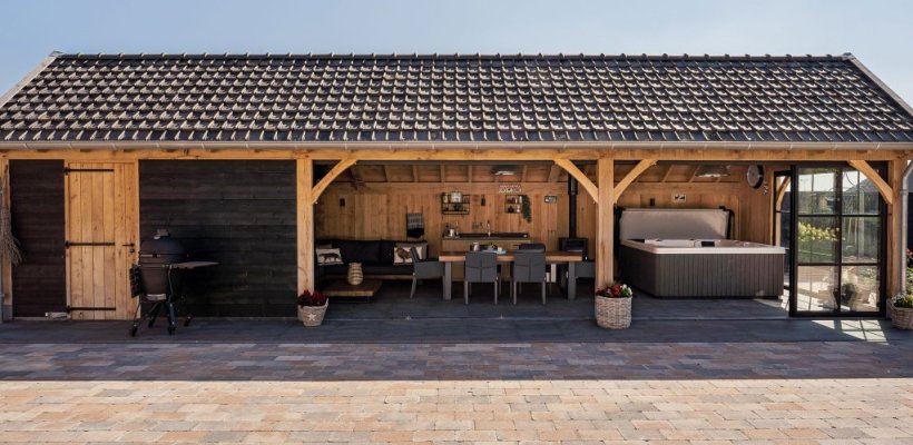

Inmiddels ligt er een betonnen funderingsplaat van 12x4:)

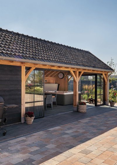

We wilden in eerste instantie een overkapping met zadeldak, echter denken we nu aan een kapschuur-achtig model.
Ik ben inmiddels druk met sketch-up bezig, alleen ik vind het moeilijk om de maten en hellingshoek van het dak te bepalen. Jammergenoeg lukt het me ook niet om een fatsoenlijke tekening te vinden van de overkapping welke wij mooie vinden. We zoeken iets in de trant van de bijgevoegde foto.
Heeft iemand misschien een idee wat een normale hellingshoek voor zo'n constructie is? Of heeft iemand misschien een leuke tekening van een zelfde constructie?
Lastig te zeggen, het is afhankelijk van wat je mooi vindt en hoe hoog je mag bouwen (nokhoogte en goothoogte, in relatie tot omgeving/erfgrens). De gemiddelde dakhelling varieert tussen 25 en 50 graden. Het voorbeeld wat je stuurt zit rond 30 graden schat ik, maar dit is ook een mooie diepte (meter of 5?) daarvoor.
Persoonlijk vind ik een iets steiler dak mooier. In het geval van een schuur geeft het ook nog een praktische bergzolder. Als je wilt kunnen staan op een zolder, zit je bij 5 meter breedte al snel op 45 graden dakhelling.

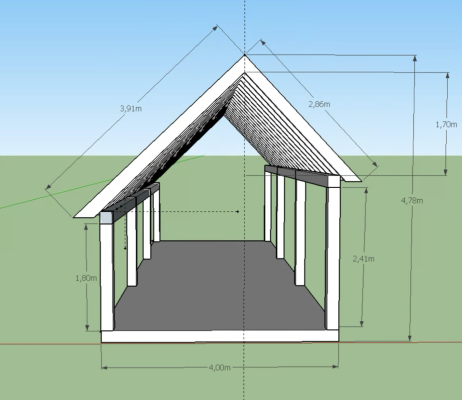

Bedankt voor deze info. Ik kom elke keer een stapje dichterbij het juiste ontwerp:)

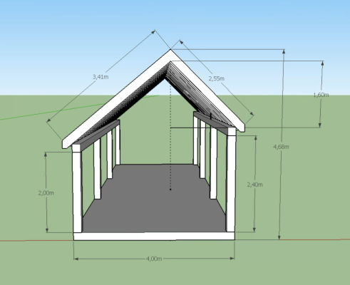

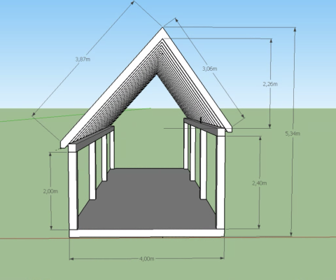

Inmiddels heb ik 3 varianties in sketchup gemaakt en kom ik erachterr dat ik met deze breedte niet een erg hoog dan wel ruime zolder kan creëren.
Ik heb de sketchup bestanden bijgevoegd. Op dit moment denk ikzelf dat het middelste bestand mij het meest aanspreekt qua verhoudingen.

Heb je al gekeken wat de maximale goothoogte en nokhoogte zijn?
Het derde ontwerp is 5,34m hoog, en bij mij (NL) geldt volgens het plaatselijke bestemmingsplan een maximale nokhoogte vanaf de vloer van 5,00 m.
Zie www.ruimtelijkeplannen.nl als je in NL woont voor de regels over maximale afmetingen, en nok/goothoogte van bijgebouwen, die op iedere plaats in NL weer anders kunnen zijn.

Ik denk dat je nu goot- en nokhoogte door elkaar haalt.
Het ligt er ook aan of je vergunningsvrij wilt bouwen. In NL is de max. goothoogte dan 3 meter volgens mij, een bouwhoogte die afhankelijk is van de afstand tot de erfgrens en een max. dakhelling van 55º. Daarnaast natuurlijk nog beperkingen van vloeroppervlakte t.o.v. je perceel/achtererfgebied.

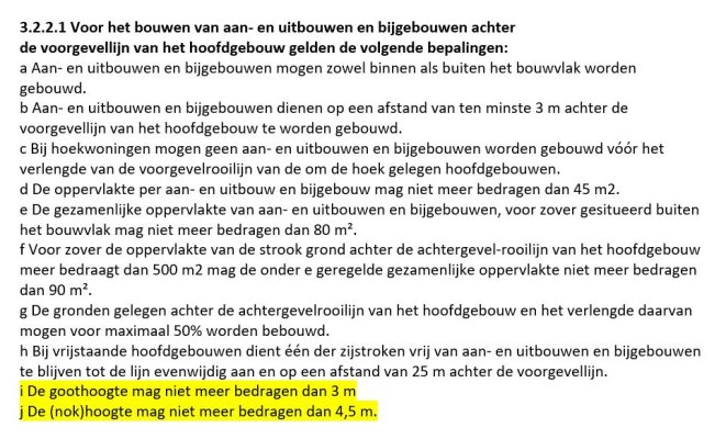

Inderdaad de regels zijn op iedere plaats anders.
Ik zou alledrie de ontwerpen in ieder geval niet mogen plaatsen hier.
Het bestemmingsplan hier ter plaatse zegt het volgende over bijgebouwen:
Iemand hier in de straat heeft om die reden vorig jaar een schuur gebouwd met een afgeplatte nok, zodat hij voldoende hoogte overhield, breed genoeg kon bouwen en ook een zolder kon hebben waarvan de dakhelling niet te plat zou worden om niets aan die ruimte te hebben.

Ja, de maximale hoogte is 5,50m.
Bekijk bijlage 115753
Mijn bestemmingsplan zegt dat de nokhoogte niet meer mag bedragen dan 5,5m en de goothoogte niet meer dan 3m.
Dus alle ontwerpen vallen binnen het plan.
Voor mn gevoel klopt het hoogste ontwerp niet echt qua verhoudingen...

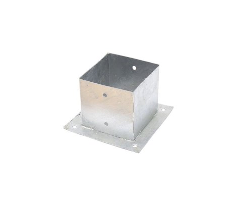

Volgende vraag.
Ik heb de fundering liggen en ben aan het bepalen hoe ik de palen erop ga bevestigen. De betonplaat zelf is 20cm dik met daarin een net van 8mm. Ik zat te denken aan:
a- Gaten boren, chemisch anker + m16 draadeind aanbrengen en de staanders hierop bevestigen
of
b- Een vierkante paalhouder op de fundering vastzetten en de staander hierin bevestigen.
Echter wil ik de staander +-5cm over de rand van de fundering laten steken tbv de afwatering mbt de houten wanden welke later tussen de staanders worden bevestigd. Dit betekend dat:
Bij optie a - Ik op +-5cm van de rand een gat moet boren voor de m16 draadeind
Bij optie b - De paalhouder over de rand staat.
Bij optie a ben ik bang voor afbreken omdat ik zo dicht op de de hoek van de funderingsstrook ga boren en omdat er druk tijdens het ‘bewegen‘ van de constructie ontstaat en bij optie b ben ik bang dat het esthetisch niet mooi gaat worden.
Ben ik te bang? Iemand misschien andere ideeën of adviezen?

Met de 'druk' bedoel je het heen-en-weer bewegen van de staanders bovenaan? (Zoals een boom in de wind bovenin beweegt?) Als je voldoende stabiliteit hebt in de constructie (schijfwerking door beplating of schoren) in meerdere richtingen, zal die belasting niet zo groot zijn (in elk geval niet maatgevend).
Waarom laat je de palen niet gewoon gelijk lopen aan de fundering en de planken iets terugvallen? De staanders (en onderste planken) zijn dan ook minder kwetsbaar voor vocht. Desnoods verf je de fundering met betonverf zodat het minder opvalt.
Ja, dat bedoel ik. 5 centimeter vanaf de kant is wel erg krap ben ik bang.
Ik wil ze juist laten oversteken, zodat het water nooit naar binnen toe kan lopen...

kan je de houten wanden zo ver naar buiten plaatsen zodat ze over de fundering uitsteken, terwijl de paalhouders niet verder dan de betonrand komen ?
Ik denk niet dat dit esthetisch mooi gaat worden.
Op dit moment zit ik te denken aan een gegalvaniseerde paalhouder van 20x20 welke dan over de rand steekt, maar die ik wel wat verder van de rand kan vastzetten. Tot nu toe kom ik echter alleen paalhouders tegen welke voorzien zijn van een 'buitenrand' voorzien van gaten om te bevestigen. Wederom zal die 'buitenrand' esthetisch niet mooi zijn.
