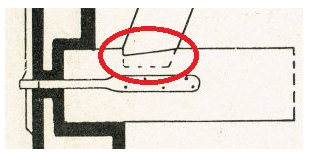

Die hoekverbinding ziet er mooi uit zo. Precies zoals ik het zelf ook van plan ben. Zie afbeelding onder (ja, ik draai de balk in de praktijk nog om zodat het ligt :))
Ik zou dat extra stukje (later met rood omcirkeld) lekker laten zitten. Hier draagt nu juist de balk op ca. 2 cm over de volledige hoogte. Haal je dat weg dan is het nog maar de helft toch?

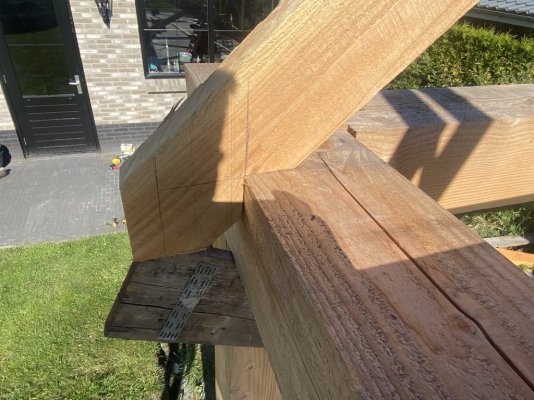

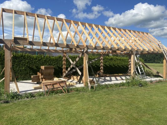

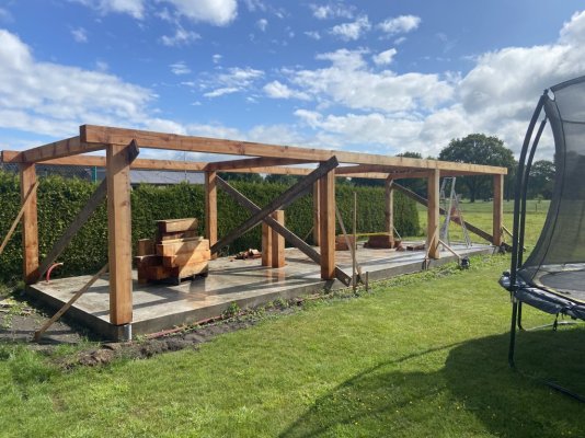

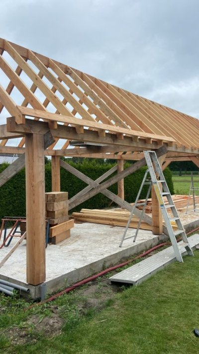

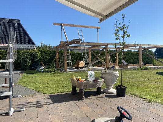

Bedankt voor alle adviezen tot dusver!👍 Bij deze een foto van de huidige stand van zaken.

Mooi, ziet er goed uit. Benieuwd naar een fotootje van je hoek verbindingen met die overstek.
Relativeert ook mijn klusje weer, deze is nog wel een maatje groter :)

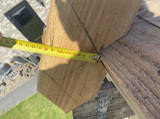

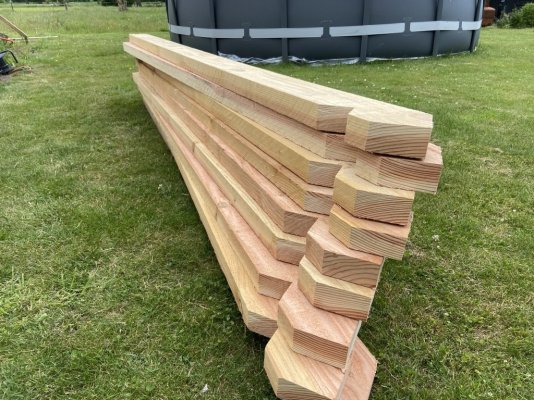

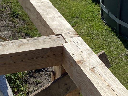

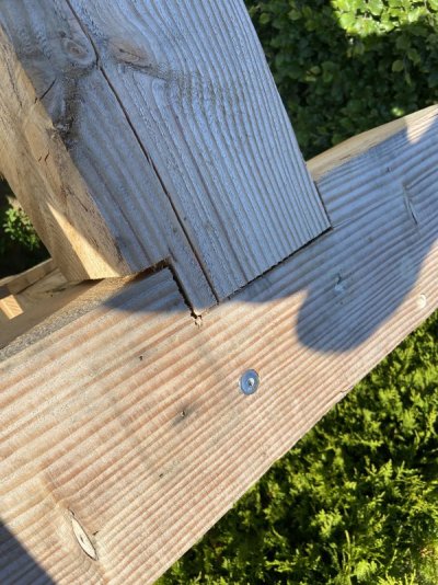

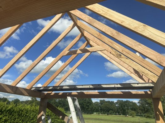

Ik vraag me nu alleen af of de sporen genoeg draagkracht houden, aangezien ik er een inkeping in maak.
De afstand van ringbaan tot nokbalk bedraag 2,90m1 en de hoogte van de balk waar de inkeping zit bedraagt 10cm. Echter steunt hij met de overige 5cm wel op de ringbalk.
Weet iemand er misschien iets over te zeggen?

mink
6 jul 2021
471
225
Groene Hart

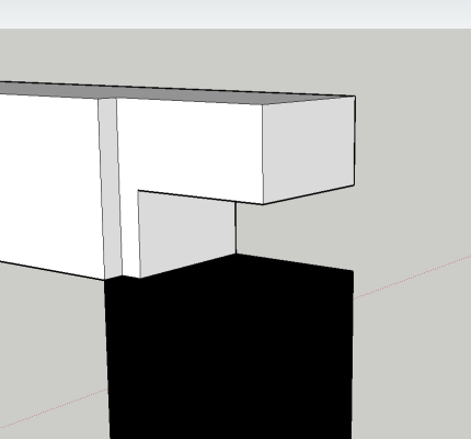

Ik heb de sporen van mijn schuurkap van een 'hieltje', of tand voorzien, zodat niet alleen maar de schroeven of spijkers de spatkrachten moeten opvangen.
Zoiets als het omcirkelde stukje hieronder, maar dan zit het hieltje meer naar rechts.
Je zou 'een hap' uit de bovenkant van de liggende balk kunnen nemen, zover mogelijk van de rand, waar het 'binnenste' stuk van de schuine balk dan een stukje invalt. Ik geloof dat dat een 'hieltje' heet, maar kan bij Joost de Vree zo gauw het detail daarvoor niet vinden.
Lees ook eens: spatkrachten

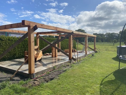

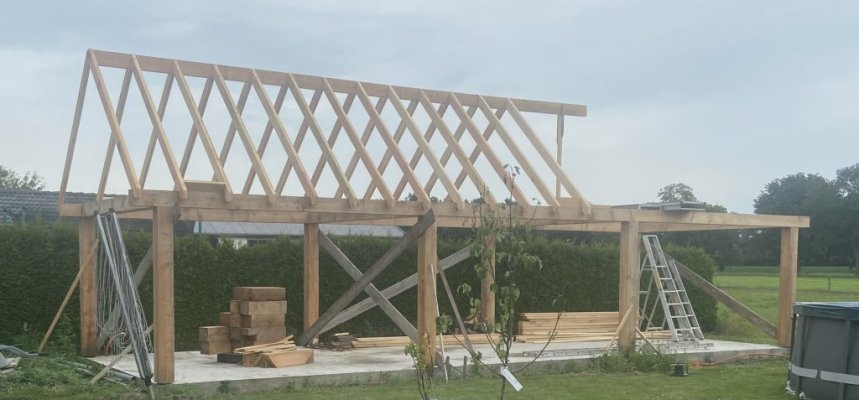

Inmiddels zit de laatste spoor erop en zit de eerste trekbalk ertussen.

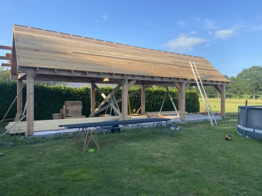

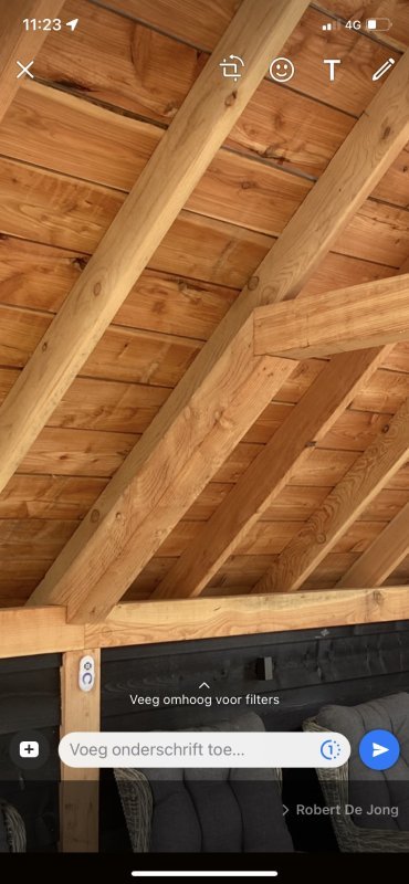

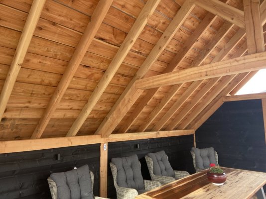

En ben nu aan het kijken naar het dakbeschot. Ik was van plan Douglas planken van 22x200 fijn bezaagd te gaan gebruiken, maar iemand anders zei dat ik beter vellingdelen voorzien van tong en groef verbinding kan gebruiken. Dit omdat de planken nogal schijnen te werken en dat ik dan na verloop van tijd overal naden en kieren heb.
Onderstaande foto’s zijn van een overkapping welke ik ergens heb bekeken en is wel voorzien van de 22x200 planken. Ik vond zelf dat het wel een robuuste uitstraling had.
Iemand misschien nog ideeën, tips of andere suggesties?
    157 KB · Weergaven: 109
    59,8 KB · Weergaven: 118
pietersch
10 jun 2019
99
37
Apeldoorn, NL
Ik zou inderdaad ook vellingdelen gebruiken. En als je ze eventueel wilt behandelen, zou ik dat voor montage doen. Zelf ook gedaan, scheelde heel veel tijd (je hoeft dan niet tussen de sporen te schilderen en je kunt de tong en groef nog meenemen).
Waarderingen: Andriesw
Dunhans
24 jun 2012
424
32
Bergen op zoom
Ik had ook douglas vellingdelen voor mijn overkapping.strak tegen elkaar gemaakt.Maar het hout kromp nog zodanig dat na enkele dagen de ruimte 2 a 3 mm was geworden.Was een gedeelte dat wat langer afgedekt op het dak had gelegen en dat na plaatsing zelfs al na enkele uren krimp spleten had.
