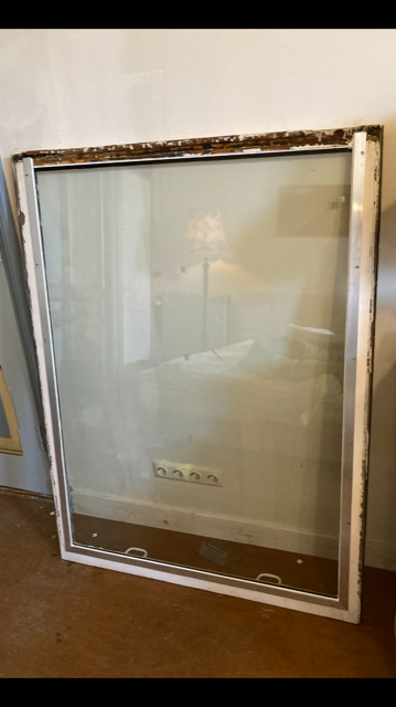

Overigens is dat monumentenglas prachtig, maar nu nog veel te duur wat mij betreft. Is zelfs verkrijgbaar met monumentaal "antiek" glas en zonder zichtbare afstandshouders. Hebben ze hier verderop in een gemeentelijk monument laten plaatsen, ziet er echt top uit.
Als je het afzet tegen nieuwe ramen/kozijnen is het dan weer een prima investering.
Dat is waarschijnlijk geen vacuümglas maar regulier monumentenglas wat óf enkel gelaagd is en dan een U heeft van ca. 3,7 (dus niet top), óf dun dubbel glas met gasvulling, wat op ca. 1,7 zit volgens mij. Dit is ook een stuk goedkoper.
Nee, het is weldegelijk vacuumglas, wel uit het hogere segment met ambachtelijk glas. Als je goed kijkt zie je in de hoek ook een kleine vacuumeerdop net boven de stopverfvervanger, voor de rest is het echt niet te zien.
Regulier monumentenglas is inderdaad wel goedkoper maar ook dikker, moet de sponning vaak toch wat uitgediept worden. Ik heb het ook overwogen maar voor de grote ruiten kwam ik dan al op 11 of 12 mm, dus uiteindelijk gewoon 14mm standaard HR glas genomen.
Dat is nieuw, ik kom het bij old-style nu idd ook tegen, maar daar zitten die puntjes nog wel in. Heb je toevallig een merk/leverancier, want als het geen afstandhoudertjes nodig heeft dan is dat al stukken beter.
Je zit idd met 11mm bij regulier glas, ik heb het zelf ook gemonteerd. Bij schuiframen ook echt een stuk zwaarder, moest nieuwe gewichten gieten en die passen echt maar net in de kassen. Het raam kan net niet tot de max open doordat ze zo lang zijn zelfs....

Het merk/leverancier weet ik niet. Wellicht zijn de afstandshouders wel te zien als je van binnen naar buiten kijkt maar van buiten zie je ze niet. Ik geloof dat ze tegenwoordig ook transparant zijn.
Mijn ramen waren al heel zwaar, begrijp nu wel waarom. Zat enkelglas in van 7mm, de stap naar 2x4 maakt het maar een paar kilo zwaarder. De gewichten waren oorspronkelijk voor de bovenlichten dus die waren bij lange na niet zwaar genoeg. Wat wel iets helpt is om beide kanten niet even zwaar te maken, dan kantelt het raam een beetje tegen de sponning en blijft het ook hangen met wat minder gewicht.
Ik ben zelf van plan om ballastlood blokken van 6kg te kopen (250x43x45mm) en die aan mekaar te maken met een stip ijzer of aluminium, ben je voor iets van 100-120 euro per raam klaar.

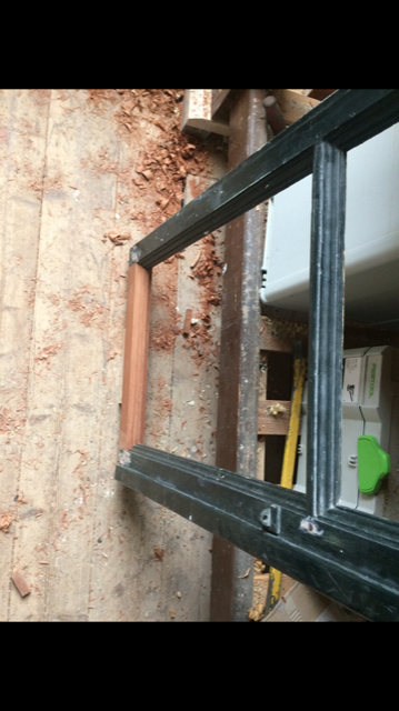

Ik heb de gewichten gewoon gegoten van oud uitkomende loodslabben. even rekenen, mal lassen en gieten. Mal op max lengte maken, korter en lichter maken kan altijd....

Dat even opdikken is anders behoorlijk wat werk, dan moet de hele binnenbetimmering inclusief architraven en koplatten eraf, moet de boel weer opnieuw geschilderd worden etc. Als je ze al heel eraf krijgt. Moet je ook de ramen opdikken ofwel vervangen. Ik vond wat dat betreft die aluminium "glaslatten" niet zo slecht bedacht, snel klaar en van binnen zie je er niks van.
Wel handig dat je de gewichten zelf gegoten hebt. Giet je ze zo in een gelaste bak en krijg je ze er dan ook weer uit? Niet dat ik hier oud lood heb liggen hoor maar ben wel benieuwd.

Als je de ramen toch moet vervangen dan moet alles er sowieso af. Als je de lijsten er goed vanaf krijgt hoef je niet per se nieuwe te slaan. Je hoeft alleen vullatten te maken en de binnen verdeling aan te passen, maar dat zijn redelijk simpele profielen.
De bak was iets taps en dat lost prima.

Typo, ik bedoelde eruit. Lijsten loshalen is dan niet veel werk want je kunt er goed bij/tussen komen om ze netjes te demonteren. Gaat met grenen meestal makkelijk, eiken is stukken irritanter.....
