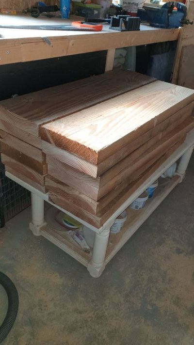

De dag begon goed, want ik vond een adresje dichtbij die precies de dikte en diepte hout hadden liggen, dus ik heb rap 12 tredes opgehaald:
Ze zijn behoorlijke vlak, maar niet perfect. Ik schaaf de tredes echter pas bij op het moment dat ze ook direct de wang ingeschroefd worden. Als ze dan nog verder werken, doen ze dat pas als de trap al in elkaar staat (scheelt mij heel wat frustratie).

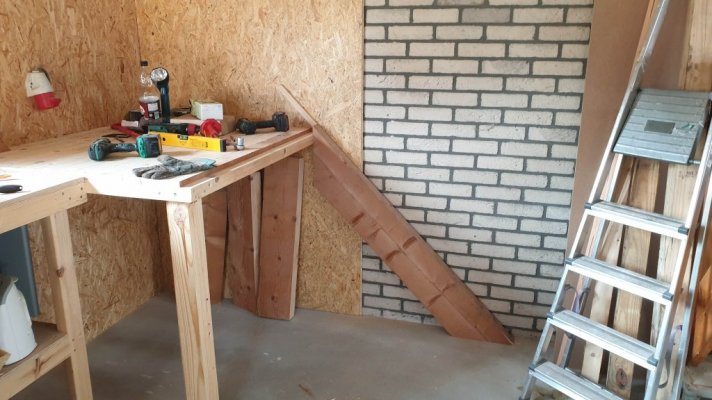

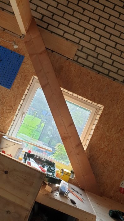

Ik heb de maten op de tekening aangehouden (20.7cm optrede) en dat komt aardig uit, maar ik moest de 4+ meter lange balken korter maken om ze enigzins handelbaar door de vlakbank te halen, dus ik besloot de wangen al direct te zagen. Daarbij ontdekte ik bij het proefplaatsen direct mijn denkfout:
De wang moet inderdaad tégen het bordes komen, maar ook eronder. Dat extra vlees wat onder het bordes doorsteekt moet immers nog een stuk van de bovenste trede huisvesten. Dit omdat ik het bordes immers als trede behandel in deze opzet. Enfin, niks dat een restje hout met wat woodmax en twee lange schroeven niet op heeft gelost.
Hoe ik dat met het bovenste trapdeel ga doen kan ik nog slecht visualiseren. Die balk is te hoog (~21cm) om de wang onderdoor te steken, dus waarschijnlijk moet ik de wang iets horizontaal verbreden tegen de schuine kant, net als met de korte trap.

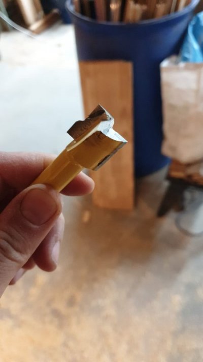

Ik had nog een vrij lang/diep freesbit liggen (22mm bij ~20mm) maar die gat bij sleuf nummer 5 de geest helaas. Beetje enthousiast geweest gok ik:
Gelukkig had ik nog een 16mm x 15mm bitje liggen en aangezien ik de slots 15mm diep maak ging dat nét.

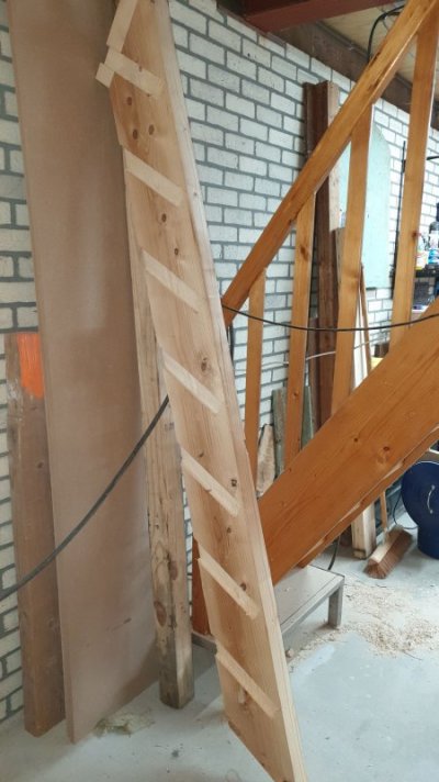

Uiteraard moest ik de hoekjes met de hand doen en hier en daar een vriendelijk tikje geven.

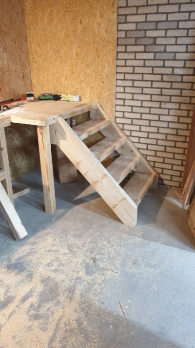

Ik heb geen foto's van het hameren en schroeven. Uiteindelijk geen lijm gebruikt, de tredes liggen vreselijk stevig in de wangen dus schroeven (3 per zijde/trede) waren genoeg. De hoekjes nog even afgewerkt en dan ziet het gemonteerd resultaat er zo uit:
Hoe loopt het: echt geweldig! De tredes zijn zó dik dat ze niet meeveren dus ze voelen extreem solide aan.
De afstanden zijn niet geweldig nauwkeurig: De bedoeling was 20.7cm per optrede, dat is meer 21mm geworden en als gevolg is de optrede naar het bordes maar 19,8mm hoog en dat verschil voel je wel, maar het is niet storend. Ik voelde het gelijk toen ik voor het eerst naar boven liep, maar mijn vrouw had niks in de gaten, dus dan zal het vast 'binnen tolerantie' zijn.
Mijn eerste trap ooit, dus ik heb veel geleerd en ben best trots op het resultaat.
Bekijk bijlage 108261
Bekijk bijlage 108260
Bekijk bijlage 108262
Nu even een nieuw bitje regelen voor het tweede gedeelte...
Vloerbedekking er oo en je bent precies op gelijke hoogte mte de andere treden.

Ik ben me nog aan het beraden op iets wat de tredes stroever maakt, zodat het veilig blijft als er b.v. zaagsel op terecht komt. Daarbij zou ik inderdaad het platform nog iets kunnen ophogen voordat de tweede trap erop komt.

Zou ik zeker doen. Als je nu al merkt ga je je er aan storen elke keer als je naar boven gaat.

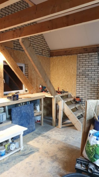

Het is te laat om nu nog schaaf en freeslawaai te maken, bovendien moet ik wachten tot mijn nieuwe freesbit binnenkomt. Ecotools was zeer vriendelijk en gaan het gebroken bitje vervangen!
Het bleef nu dus beperkt tot even een impressie van wat het gaat worden.
De linkerwang (op de foto rechts) staat iets te ver naar binnen omdat de balk waar ze tegenaan liggen iets naar binnen loopt. Dat kan ik nog corrigeren aangezien de linkerkant nog niet vast ligt.
De puntjes onderaan gaan er nog af, en de verticale zijde bovenaan word nog iets opgedikt, dus qua maten kom ik heel mooi uit.
Al met al loopt het aardig volgens plan.

Ik zou tussen die twee verdiepingbalken (daar waar je trapboom tegenaan rust en de volgende) een extra balk plaatsen, dat maakt het geheel nog wat stijver. Nu gaat je trapboom die balk namelijk iets naar binnen drukken.

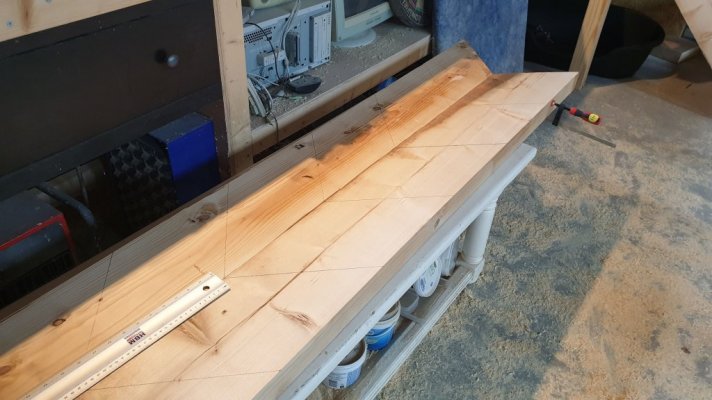

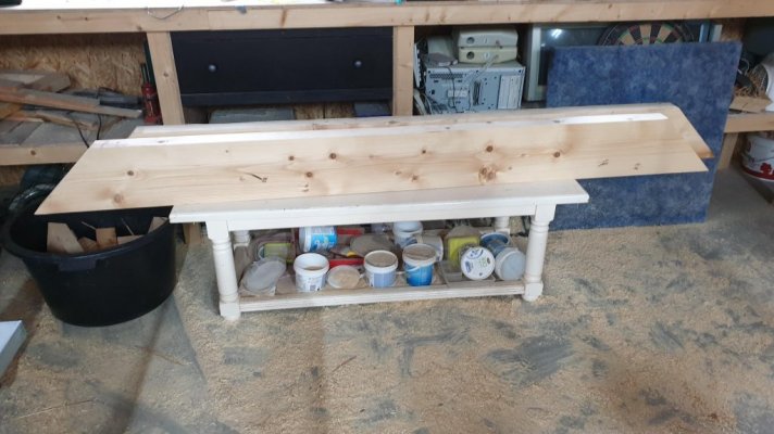

Dat kost wat finesse, om balken van enig gewicht correct te vlakken op een VVD die niet de hele lengte van het werkstuk ondersteunt, maar gelukkig heb ik dat vaker moeten doen en gaat dat best aardig ondertussen.
Vanwege de breedte moet ik de spaanafname ook beperken, de rollen van het vandikte gedeelte komen gauw verstopt te zitten met zo veel troep erin. Geen idee of er iets met de bank niet lekker zit, maar als ik het rustig aan doe met de stappen gaat het goed.

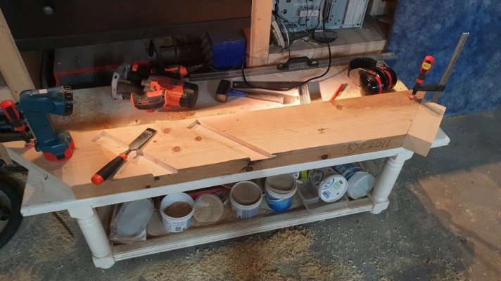

Daarna de bovenlijnen van de treden ingetekend, zoals ook met de onderste trap.
volgende stap is om ook hier een blok aan de bovenzijde te lijmen/schroeven. Er moet 6 centimeter tegenaan gezet worden om de trede kwijt te kunnen in de punt, en dan leun ik dat geheel tegen de ligger. De laatste 'trede' word ook hier de bovenvloer, maar ik ga een verdikking aan de balk maken zodat de afstand waarmee de boel 'overlapt' hetzelfde blijft (ik kan vanwege de dikte van de ligger de trap niet deels 'onder' de vloer steken zoals ik met het bordes heb gedaan).
Daarna vlak/vandikte/kantrecht ik de treden, teken in de sleuven uit op de wangen en kan ik opnieuw gaan frezen. De voornaamste uitdaging word het erop tillen van dit gevaarte...

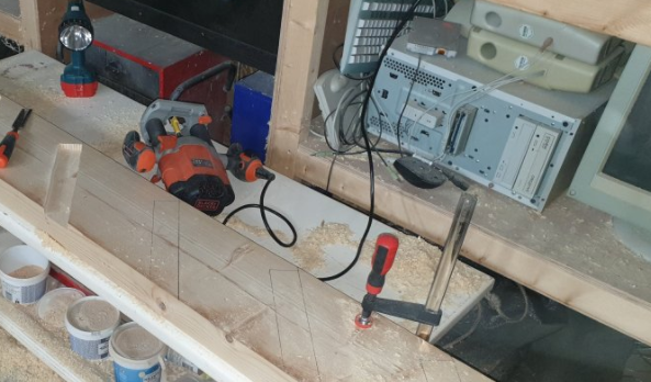

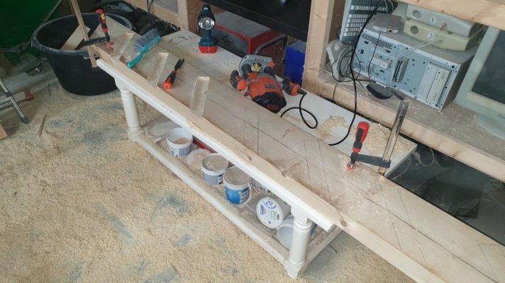

zien we hier een door een it'er zelfgebouwde cnc ?
Bekijk bijlage 108341
Was dat maar zo, dan was de trap al af geweest (en stukken strakker gefreesd!). Nee, ik heb ook een IT projectje liggen wat een kwestie van lange adem is, en ik kom nog wat onderdelen tekort voor die restauratie. Tot ik daar weer spullen en tijd voor heb ligt dat spul even in de werkplaats. Ja, er komt zo veel stof in, maar die monitoren moeten allebei uit elkaar om de behuizing te wisselen, dus dan blaas ik de zooi er wel weer uit.
Ik maak geen lawaai voor 09:00 's ochtends en na 21:00 's avonds om de buren te ontzien, dus voor vanavond moest ik halt houden bij één wang klaar en de andere voor 3/7 klaar. Misschien dat ik vrijdag weer wat tijd heb om de rest te frezen en de boel in elkaar te schroeven.
Frees je het nu uit de losse hand?
