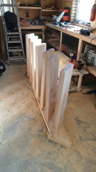

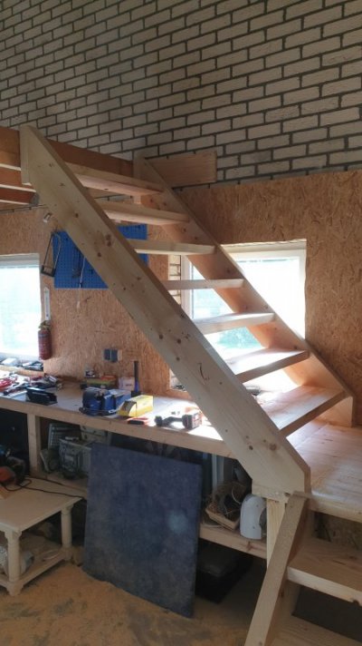

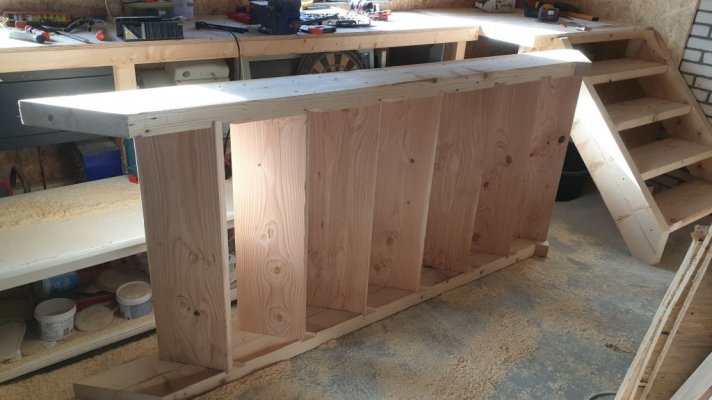

Nadat de laatste 4 sleuven gefreesd waren heb ik alle tredes op de juiste breedte gezaagd en geplaatst:
Dan de andere wang erop, alles op zijn plaats kloppen en dan schroeven erin jassen.

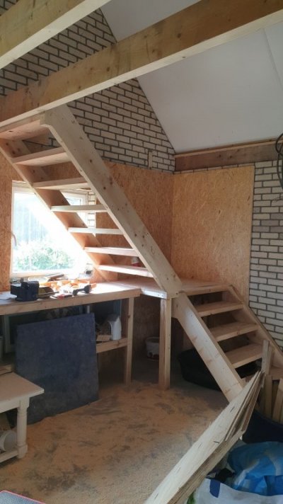

Nu, aangezien ik dit allemaal in mijn eentje doe en deze tweede trap bijna tweemaal zo zwaar is als de eerste, zul je me vergeven dat ik geen beeldmateriaal heb van mijn herculeaanse strijd om het ding op het bordes te krijgen. Het is echter gelukt, en nadat ik alles had gecontroleerd op hellingshoek (een halve graad negatieve afwijking, soit) en waterpas heb ik de boel vastgeschroefd. Ik twijfelde nog of ik eerst iets op het bordes moest maken (vanwege die hoogte-afwijking) maar de tweede trap komt precies goed uit en ik wilde het probleem niet doorschuiven. Er komt dus nog wat op het bordes, maar dan iets wat het verschil tussen de twee trappen middelt. Dat gevoel moet ik dan maar aan wennen.
Pics or it didn't happen:
Ik heb een trap gebouwd 🥳.
Je zou kunnen overwegen om de trap iets lager te maken (onderkant iets inkorten) zodat je het hoogteverschil middelt tussen de eerste trede en laatste trede van de onderste trap. Wellicht heb je bij de onderste trede er sowieso minder last?

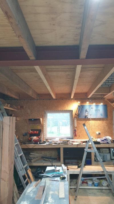

Gisteravond een paar multiplex platen opgehaald via marktplaats. Half uur voor moeten rijden, wilde hij ineens meer geld vangen dan ik had geboden, altijd leuke discussies, maar we zijn eruit gekomen. Uiteindelijk voor 80 euro 5 platen meegenomen, sommige met afgeronde hoekjes maar daar valt wel mee te werken.

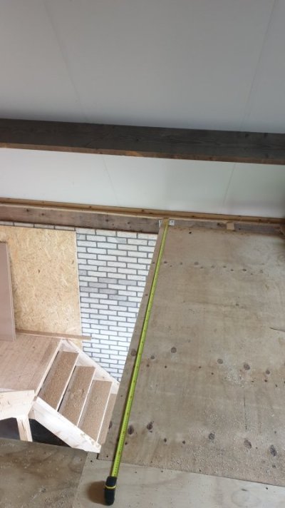

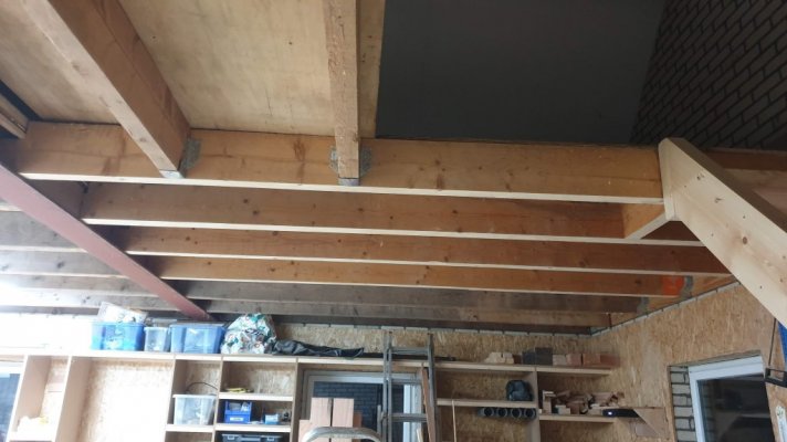

Na wat friemelen en zagen heb ik het grootste gedeelte van de nieuwe zoldervloer bedekt. Er mis nog een stukje zoals je ziet, maar dat laat ik bewust nog even open omdat hier nog twee nieuwe balken gemonteerd moeten worden richting de stenen muur die je op de foto hieronder zit. Het trapgat is nu veel groter dan de trap en dat is zonde van de ruimte boven.

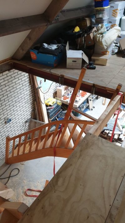

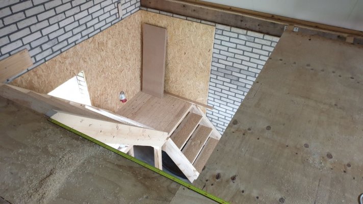

Daarna begonnen met het weghalen van de oude trap. Daarbij kwam ik tot de ontdekking dat de lasverbinding op de metalen plaat die de vorige eigenaar had gemaakt om de trap te ondersteunen, was gescheurd. Hij hing dus alleen nog vast op enkele korte draadbouten, door de grijze beugeltjes die je hieronder ziet...
Enfin, goed dat ik er nu achter kom en dat het ding eruit gaat. Het is grenen dus weegt niet zo veel als ik dacht en met een spanbandje als hulp heb ik hem langzaam uit het plafond laten zakken.
Als iemand interesse heeft, ik heb de trap volledig opgemeten en voor een habbekrats mag hij weg, hij ligt (begrijpelijk) in de weg maar is nog zeer bruikbaar voor een volgende eigenaar.
Volgende stap is het monteren van de twee laatsten balken en daar ook een vloer op maken. Daarna kan ik een tijdelijke balustrade plaatsen voor de veiligheid en mijn zooi + afzuiging naar boven gaan verplaatsen.

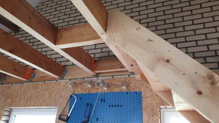

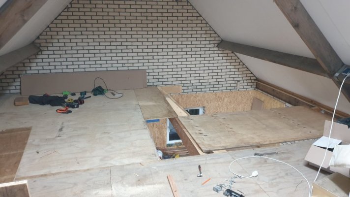

De laatste twee balken, die behoorlijk getordeerd waren, zitten erin.
De platen liggen er nog niet helemaal in. Ik moet dat stukje in het midden nog dichtmaken maar dat behoeft nog een extra tussenstutje en de plaat rechts moet een stukje aangepast worden - bovendien heeft deze ook wat stutjes nodig van de middenbalk naar de h-ligger om de plaat stevig en belastbaar te maken.

Dit is het trapgat wat ik uiteindelijk heb gecreëerd:
Zoals bekend bestaat de dragende constructie uit 20x7 dikke vuren balken. Het geheel is dan ook erg solide en prettig om op te lopen. Bedekking is 18mm dik multiplex.

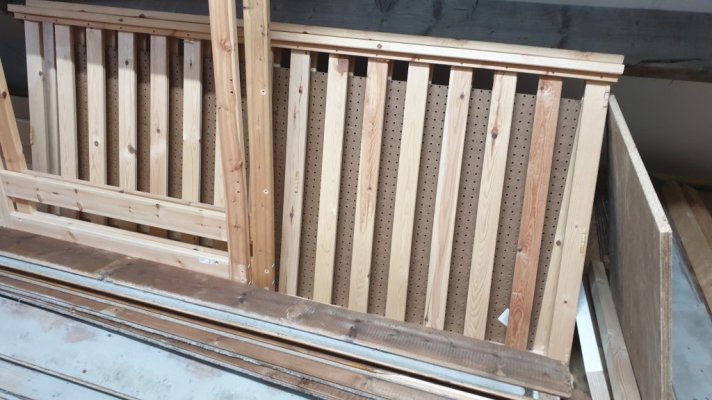

Ik maak een echte, nette balustrade. Ik heb nog twee oude bedbodems met rechte latten erin:
Dikke balk als basis waar ik sleuven in frees om de latten te accepteren. Links en rechts een dikke balk omhoog die eventueel aan de balken in de vloer gezekerd kunnen worden. Het hekje aan de lange zijde kan ik permanent fixeren (o.a. aan de dakspant die daar voorbij komt voor extra rigiditeit) + een balk langs de trapwang omhoog, en dan kan ik het hek van ~1m10 ertussenin met een verwijderbare bevestiging monteren. Op die manier kan ik het hek losklikken en eruit tillen wanneer nodig.
Voordeel: verwijderdbaar, en ziet er stukken netter uit.
Nadeel: Veel meer werk en potentieel minder stevig.
Wat voor optie #1 spreekt is dat een dergelijk hek waarschijnlijk dik/stevig genoeg is om eventuele zware balken/planken er gewoon overheen te sleuren. Dat zou alleen een probleem worden als er echt een meubelstuk oid overheen moet maar die kans lijkt me klein, ik wil de zolder vooral gebruiken voor opslag en drogen van hout, de afzuiging, dozen oude spullen en misschien de draaibank.

die bedbodems zou ik als balustrade op de verdieping gebruiken
voor tegen de zijkant van de wangen zou ik zelf een balustrade maken
Dit gaat inderdaad alleen om de verdieping, niet om de reling voor de trap zelf - die ga ik op maat maken.
Een voordeeltje voor optie #2 is de oefening: trapleuningen en balustrades maken is best nuttig om te kunnen.

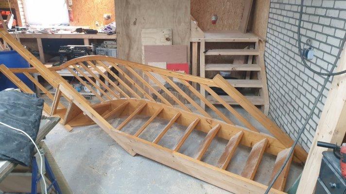

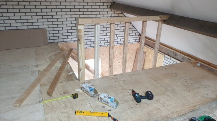

Ik ben voor een hybride optie gegaan. Een gefixeerd, dik balkenhek aan de lange zijde:
Ik maak een extra brede balk aan de wang van de trap (en de ligger waar die tegen rust) waar later de leuning tegenaan komt, en de 1m10 brede sectie in het midden die overblijft rust ik uit met een vergelijkbaar balkenframe, maar dan uit één gedeelte. Dat kan ik dan loshalen wanneer nodig. Het mechanisme waarmee ik dat wil doen bedenk ik me nog op, maar ik zorg dat hij ertegen leunt, niet erin.
