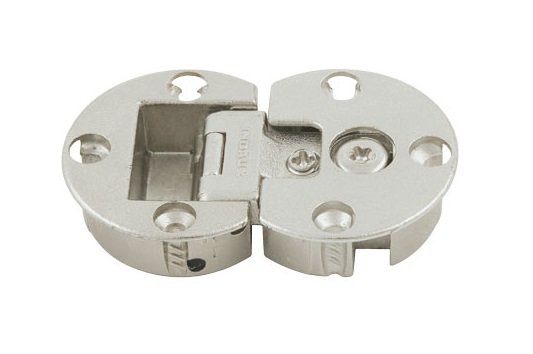

deze had ik gevonden
met nulinsprong, dus klep zou na openen gelijk met de onderzijde van het corpus moeten liggen

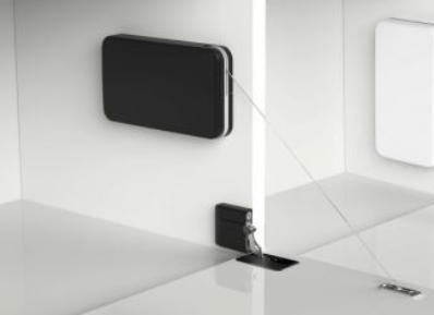

Ik ga binnenkort ook starten met een TV-meubel project waarbij ook een valdeur komt (1600x370x22mm) van massief eik. Ik dacht aan links en rechts een miniwinch mechanisme en 2 klepscharnieren.
Zie:
Miniwinch en klepscharnier
Een miniwinch is te koop voor verschillende hoogtes en gewichten (tot 14 kg met 2 winches). Wel niet echt goedkoop.
is een mooi & modern ontwerp
niet echt moeilijk om te plaatsen, want je hoeft blijkbaar geen potgat te boren
de klepscharnier die zij aanbevelen is diam 26 mm
daarvoor zou ik zelf passen, want dan moet ik enkel voor dat doel een potboor kopen & ik hoop nog altijd om een potgat diam 35 met mijn ecodrill te kunnen boren

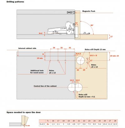

net een TV meubel aan het maken met die Salice Pacta valdeurscharnieren, vind de prijs goed meevallen... 35 Euro ex BTW, voordeel dat die ook in een push-to-open versie zijn. Voordeel is dat de valdeur - wanneer geopend - perfect in het zelfde vlak ligt als de corpus, volgens mij is dat niet bij het Miniwinch systeem.
Waarderingen: MvLevel
wimpie
29 sep 2015
327
123
zonder middenscharnier, afdekkap + push ?
hoe monteer je die met precisie ?
zonder middenscharnier (is maar nodig vanaf 90cm)
push systeem inboren dus niet met extra behuizing
komt totaal voor volledig set op 46 Euro ex btw
installatie gewoon nauwkeurig meten, we leggen steeds de deur voor/naast de corpus en markeren op beide de posities van de scharnieren. Vervolgens met de incra T-lineaal de centers van de boorgaten aanduiden.

Bij het miniwinch systeem bepaalt volgens mij de klepscharnier(en) of één en ander in open toestand in het zelfde vlak ligt. Met een klepscharnier zoals hieronder getoond heb je wel het nadeel dat bij gesloten toestand de valdeur onderaan niet zal aansluiten met de onderkant.

Kan je het Salice Pacta systeem ook gebruiken voor een valdeur van 8..10 kg? Ik denk aan een valdeur van 1600x360x22mm. Indien ja dan biedt dat volgens mij toch wel wat voordelen.
En: kan je als particulier hieraan geraken?
valdeur hoogte 280 - 400mm
gewicht: 1,5 - 9,5kg (afhankelijk van gewicht kan je andere Smove dempers gebruiken)
deur dikte: min 16 - 26mm
kan je zeker als particulier bestellen (bv bij Van Opstal maar als je googled vind je nog meer leveranciers)

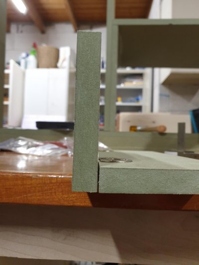

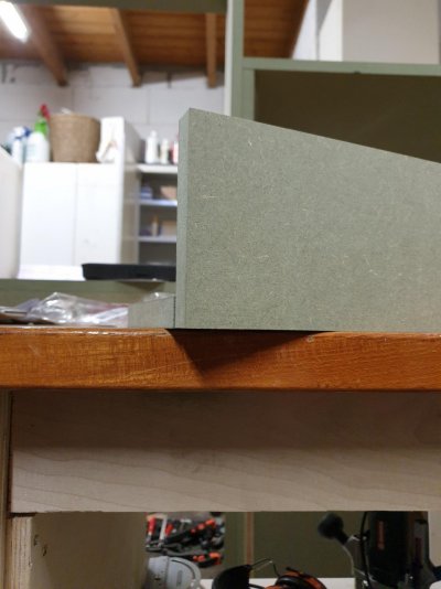

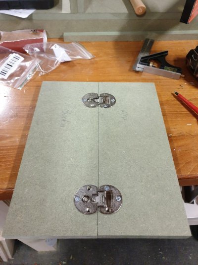

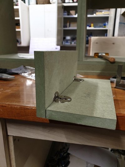

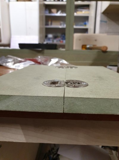

Ik kreeg vanmiddag de scharnieren binnen en heb even snel een proefopstelling gemaakt. Materiaal is 18mm MDF, de scharnieren met een potmaat van 35mm worden 12mm diep geboord.
Bij openen staat het deurtje vlak met de bodem van de kast, bij sluiten valt de onderkant van de deur precies bij de onderzijde van de bodem.
Het zijn de scharnieren van duovorm.nl (zelfde zaak als meubelbeslagonline.nl)
