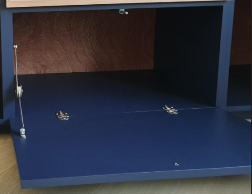

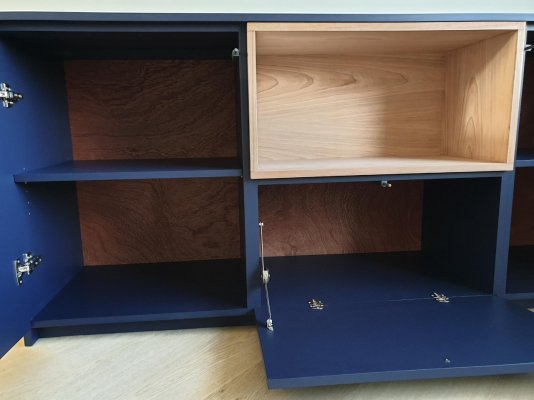

Hier het resultaat, mocht je er nog wat aan hebben....
heb er zeker nog wat aan !
het is mijn gewoonte om ideeën te laten rijpen
mooie combinatie van verschillend ontworpen vakken
je hebt slechts 1 schaar geplaatst ?

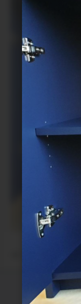

het aantal rijboringen heb je doelbewust beperkt gehouden ?
was het niet handiger geweest om die minstens tot en met de montageplaatjes door te trekken ?

1 schaar leek me voldoende voor zo'n redelijk kleine klep als deze. En hij blijft prima horizontaal hangen.
Ik heb geen mal voor rijboringen en heb dus een malletje gemaakt met een aantal gaten op dezelfde afstand en deze gebruikt voor het boren van de gaten. Voor het monteren van de scharnieren gebruik ik een mal van Hettich. En aangezien de plank toch niet zover naar boven of beneden komt is dit meer dan genoeg speelruimte.
