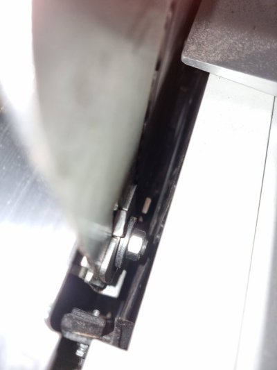

Ik heb de eerste echte onhebbelijkheid gevonden :D. Het verwijderen en daarna weer terugplaatsen van het spouwmes is een echte straf. In hun verdediging: ik zocht in de handleiding naar de beste manier voor het terugplaatsen van het spouwmes, kwam erachter dat dit niet beschreven werd, maar wel de tekst dat het verwijderen van het spouwmes en het daarna uitvoeren van 'verdekte zaagsnedes' absoluut 'verboten' is en niet geprobeerd moet worden.
Hoe moet het dan wel?
Er zit een bout achterlangs door het frame heen, met een vierkante sectie in de schacht zodat deze niet kan draaien bij het vastzetten. Daarna, in volgorde:
- metalen beugel met lip (die bepaalt de maximale hoogte/diepte van het mes en voorziet in geleidepinnen ervoor)
- spouwmes zelf
- dekplaat
- twee metalen ringen
- bout
Maar om die achterste bout te plaatsen en op zijn plek te houden bij het terugzetten van de hele bende moet het zaagblad er ook uit/af om er met je vinger achter te kunnen komen. En daarvoor moet je de beschermplaat naast het zaagblad verwijderen, waarvoor op zijn beurt de roltafel heen en weer moet (anders kun je niet bij beide schroeven komen). En dat allemaal zonder je troep in de afzuigkoker te laten vallen (zodat je later niet met een magneetstok je sleutel 12 uit de koker hoeft te vissen) en zonder het náást de koker te laten vallen (zodat je de voorkant van het cabinet moet verwijderen om alles van de grond te kunnen pakken).
Het is zoveel gezeik dat ik bijna zou overwegen de Atika hiervoor bij de hand te houden. Verdekte snedes zijn, alhoewel het in dit geval bedoeld was om een plank in twee vlakke gedeeltes te schulpen, ook handig voor groeven en tandlassen te makken, immers. Misschien word ik er handiger in later of verzin ik een betere methode, we gaan het zien.

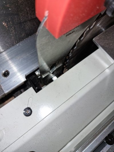

Dat rode stuk plastic is toch ruk. Dus een keer je spouwmes bruikbaar maken en als je altijd de zelfde maat zaagbladen gebruikt, hoef je nooit meer aan je spouwmes te zitten. Als je toch graag een boven afzuiging wil, koop dan een losse met een goede kap en borstels.

@chevy66 hij zit me niet in de weg, zuigt toch weer wat stof af en voorkomt dat je per ongeluk iets van bovenop op je zaagblad legt/zet (ook in de 'uit' stand zijn ze verdomd scherp). Dus ik hou hem erbij.
interessant idee
ik werk veel zonder spouwmes om met de zaag of de groevenfrees lijntjes te maken, dus kan er dan geen bovenafzuigkap op zetten
er stond een suva-kap op mijn spouwblad, maar daarmee was het zo veilig werken dat ik niet meer zag waar de zaag sneed
kan je mij/ons naar zo'n losse kap - met een arm veronderstel ik - gidsen ?

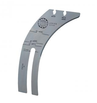

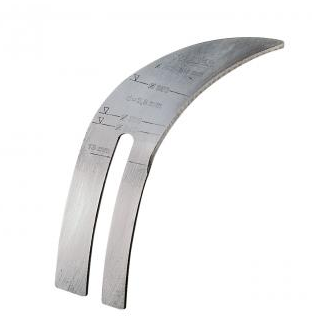

Bij verdekte sneden moet het spouwmes toch niet helemaal weg. Als je het lager kan laten zakken dan de bovenkant van het zaagblad is het toch voldoende. Bij Hammer heeft het spouwmes geen gat maar een gleuf voor de bevestiging. Het kan dan ook in iedere gewenste hoogte ingesteld worden.

Ik had mijn post al aangepast, want ik was tot dezelfde conclusie gekomen dat ik wat al te snel iets had geroepen. Maar... als bezitter van een Hammer C3-31 heb ik toch wel degelijk een apart spouwmes moeten aanschaffen voor verdekte snedes. Om precies te zijn het spouwmes met artikelcode 12.5.123 ipv het Euro-spouwmes.
5.130
1.463
Ik heb het Euro (12.3.21) spouwmes op de C31 zitten (origineel). Maar daar kan ik prima verdoken sneden mee zagen. De 12.5.23 is voorzien om de beschermkap te plaatsen, maar zit verder niet in de weg als je het voldoende laat zakken.
Eerste foto is 12.3.21, onderste origineel op machine.
Bekijk bijlage 111773
Bekijk bijlage 111774
Bij mij op mijn C3-31 dezelfde situatie. Het spouwmes kan ik ook in behoorlijke mate in de hoogte verstellen.

Eens kijken of ik die ook op mijn axminster zaag kan zetten. Het spouwmes op mijn machine steekt een paar cm boven de top van de zaag uit en kan niet lager. Dit mes ziet er uit alsof het pas! Hoe breed is die gleuf om hem te laten zakken?
