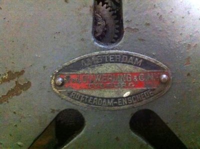

@Snellebaksteen: Ik heb zojuist gekeken in mijn "Triton-onderdelen-bak": Helaas geen drieklauwplaat.
Begin januari van dit jaar stond er op MP een oud draaibankje. Voor zover op de (goede) foto's viel te beoordelen, overtuigend identiek aan onze "Triton Junior". Ook het naamplaatje had dezelfde ovale vorm, locatie en afmeting, maar ........ de invulling was geheel anders. Zie foto.
Kennelijk is de machine ooit door de het bedrijf "Fred Ouwerling en Co N.V" in de handel gebracht en/of gefabriceerd.
Naspeuring leerde me dat deze Fred Ouwerling voor en in de oorlog machines maakte voor de textielindustrie. Na de oorlog lijkt dit bedrijf - althans onder deze naam - verdwenen. Er zijn wat aanwijzingen dat de oorlog ermee te maken heeft.
De kleurcombinatie zwart/rood in het embleem was zeker na de oorlog niet onbesmet en het naamloze kleurloze embleem met opschrift "Triton Junior" is wellicht het embleem van na de oorlog.
Ik meld het hier in de hoop dat het ons alsnog wat oplevert dat van nut is voor vinden van onderdelen.

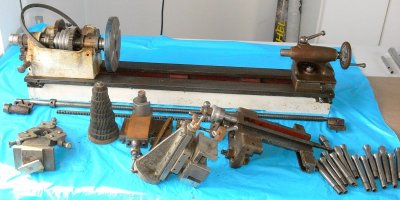

Hieronder een overzichtsfoto van de "donordelen".
Het donorbankje. Achteraan het bed met links de vaste kop/gebroken lagerhuis en rechts de losse kop. Voor het bed liggen de transportspindel en tandheugel.
Voor van links naar rechts: Een bril; stapeltje wisseltandwielen (hopelijk om draad-snijden mogelijk te maken); transportsledes met daartussenin op de voorgrond een opzet-freeshulpstukje. Geheel rechts voor een setje spantangen.

Het forum waar je vermoedelijk het meest aan gaat hebben is amerikaans en heet practical machinist. Daar zit een grote groep die oude draaibanken restaureren om weer te kunnen gebruiken. Ze zijn erg behulpzaam en er is heel veel kennis op werkelijk elk vlak van metaalbewerking aanwezig. Het is altijd treurig, dat voor veel handelaren de waarde van zo'n machine in het onderstel zit. Zo ben ik ook aan mijn draaibank gekomen. Bij het ophalen van mijn bank heeft boktor gelukkig nog een mooie foto van de draadsnij tabel op de poot kunnen maken, zodat ik daar een nieuwe van kan etsen. Ik zou niet weten waarom je geen draad zou kunnen snijden op jouw bank. Sterker nog je hebt een omkeerder, zodat je zowel linkse als rechtse draad kan snijden. Als je weet wat voor spoed er op je spindel zit, kan je uitrekenen welke tandwielen je daar voor nodig hebt. Als je die er niet allemaal bij hebt, zal je daarnaar op zoek moeten. Maar tandwielen zijn te koop. Heb je op de motor na wel de aandrijving compleet?
10.730
3.936
Ik zie dat ik wat informatie gemist heb, je hebt in onderdelen een prachtig oud draaibankje. Bij je donormachine zitten de onderdelen voor dubbel werk. En de set wisselwielen. En een freesklem. En een vaste bril. Het is echt de moeite om je machine weer werkend te maken.
