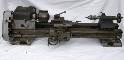

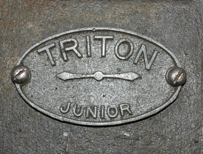

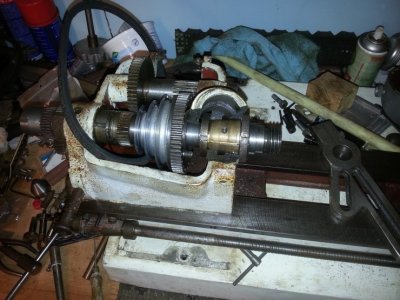

Gisteren het bankje naar mijn werkplaats gehaald en wat foto''s gemaakt.
Het bankje is zonder motor.
Volgens het plaatje is het een Triton Junior. Op Google is geen draaibank van dit merk te vinden. Ik heb ondertussen contact gehad met de huidige Triton, fabrikant van bovenfrezen etc. Ze bestaan sinds 1976 en hebben nooit draaibanken gemaakt. Mijn bank is overigens van (ver) voor 1976 lijkt mij.

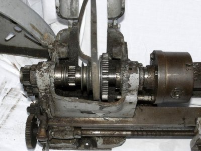

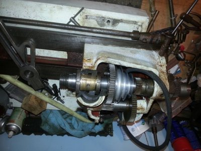

De hoofdas met klauwplaat.

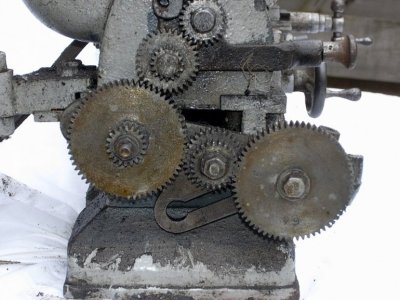

De tandwieloverbrenging naar de support (naar de autom voeding; of heet dat anders?)

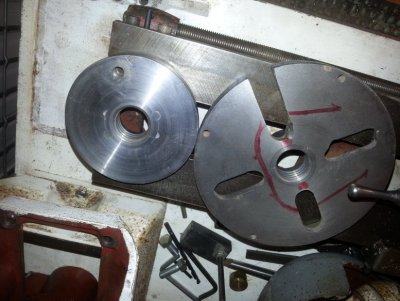

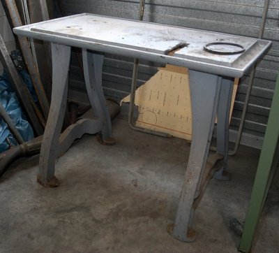

Dit is de onderstel dat oorsronkelojk bij de bank zou horen. De verkoper van de bank wilde dat echter graag zelf houden. Loeizwaar. Ik kon niet 2 poten van de grond tillen. Hoefde me niet te schamen. De verkoper vertelde dat ze met vier sterke kerels het ding van de auto moesten tillen. Khad het graag willen hebben maar gelukkig heb ik geen ruimte :).

Om op dit type machine te kunnen draadsnijden heb je wisseltandwielen nodig, die zijn er altijd los bijgeleverd, per spoed heb je een bepaalde configuratie nodig. De tandwielconfiguratie die er nu opzit is bijna zeker voor de voeding. Als je op de tandwielen kijkt zie je dat er overal een getal ingeslagen is, dat is het aantal tanden van het tandwiel. Meestal vind je op de machine een plaatje met getallen erop, deze geven de verschillende configuraties aan nodig om een bepaalde spoed te kunnen snijden. Wat niet meer betekend dan de leispindel een bepaald toerental meegeven, wat op zijn beurt de snelheid van de slede bepaald.
Dus tenzij er een aantal losse tandwielen bijgeleverd werden is draadsnijden uitgesloten. Wel jammer, omdat de slede zo te zien is uitgerust met een draadsnijklok.

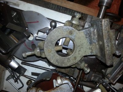

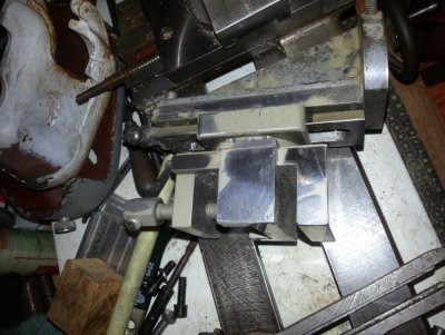

hier een paar foto's van de onderdelen, ik heb alles al in hapklare brokken verdeeld.
De gebroken kop.

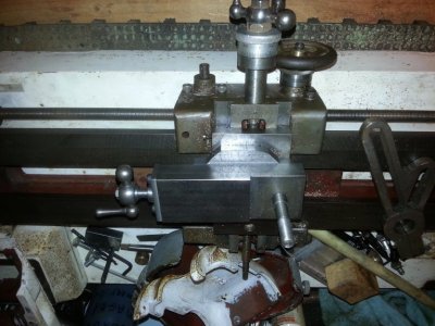

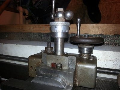

Nieuwe slede en beitelslede, moeten nog goed worden afgesteld.
Metrische nonius op de spindel en het support

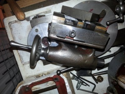

Een zelf gemaakt hoogte support voor licht freeswerk.
Een meeneemplaat en opspanplaat.

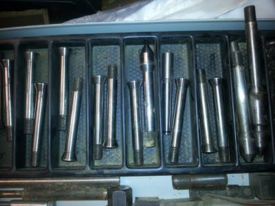

De spantangen.
