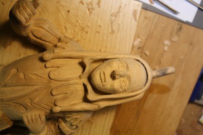

Ik heb de hele post uitgelezen en ben zeernder de indruk!
Zowel van het Touchstone beeld, als van de besproken technieken.
Heel interessant!!
Beste Frans en andere liefhebbers.
Mooie en eerlijke verhalen. Ik heb respect voor allen die het alleen al durven, en hierdoor vaak zelf voor dilemma's komen te staan.
De kracht zit in het feit dat je door gaat en leert van alles wat je doet. Dat de een gemakkelijker een 3d werkstuk maakt is heel logisch. We zijn allemaal anders, met allemaal andere kwaliteiten. Door deze ervaringen ontwikkel je uiteindelijk jouw eigen stijl iets waar men later jouw werk in herkent. Ontwikkelen blijven we zolang we nieuwe uitdagingen blijven aan gaan.
Respect en waardering voor het resultaat ook al ben je vaak zelf niet geheel tevreden.
Je bent op de goede weg Frans .

Zo af en toe kijk is is op dit draadje. Bij de allereerste foto dacht ik eerst wat een gepruts, maar dat was nog maar het begin. Als ik zie wat het nu geworden is, neem ik die worden terug en vervang ik ze voor "vakman". Want dit is heel knap, echt respect!. Niet alleen het kunstwerk maar ook het geduld dat er is!
Wat me nog steeds blijft verbazen is ook het respect waarmee gepraat, zeker in dit draadje. Word ik een beetje blij van binnen van:D
