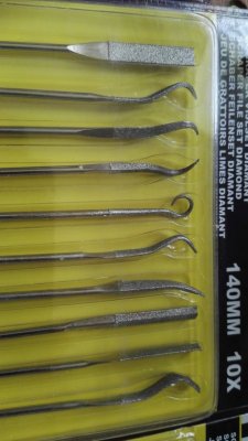

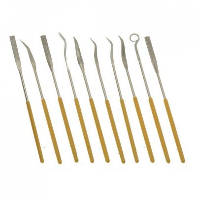

Frans, ik weet niet meer of ik het al eens tegen je gezegd hebt, maar voor detaillering van een werkstuk gebruik ik diamant vijltjes dat werkt heel fijn voor dat priegelwerk.
D
Dulcimer
Hallo Pel,
Ik heb dat wel eens overwogen maar heb het idee dat die vijltjes snel vol gaan zitten met houtstof. Kun je mij berichten waar deze vijltjes verkrijgbaar zijn?
Groet,
Frans
Hoi Frans, Alie heeft ze ook, maar er zijn meerdere winkels die ze hebben, ze kosten gemiddeld genomen een tientje, Google maar eens op diamant vijltjes. Ze gaan niet vol zitten Frans, even op de werkbank licht slaan met het vijltje dan klop je zo het fijne schuursel eruit, Je kunt er scherpe lijnen mee maken, of moeilijke in hoeken.

Dank je Pel voor de info; 10 Euro is niet veel, ik ga er zo eens naar zoekn.

Ik heb die tip van de vijltjes eens gezien op You Tube, daar was een houtsnijder, ik weet niet meer welke, maar die ze gebruikte vandaar dat ik ze ook aan geschaft heb, en ik moet zeggen voor de fijne detaillering voldoen ze goed, en op plaatsen waar je moeilijk bij kan komen.

ik heb dank zij jullie die diamantvijltjes besteld bij 2cheap. Ik heb ze nodig voor de afwerking van Touchstone maar verwacht ze pas a.s. maandag of dinsdag.

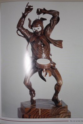

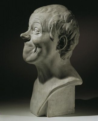

Om te voorkomen dat ik Touchstone snel ga afraffelen en daarmee vele maanden werk verknoei ga ik het werken er aan afwisselen met een van de koppen van Xavier Messcherschmidt; die lijkt gemakkelijk maar is het niet; de kop heeft een aparte grimas die je moet zien te vatten. Ik heb een foto van het vooraanzicht en een van 3/4 van de zijkant ( museum Belverdere Wenen) en daarmee zal ik het moeten doen. Deze kop heeft in ieder geval niet zoveel details als Touchstone heeft en daarom heb ik die ook gekozen. Toch heb ik weer een erg complex houtsnijwerk van Ian Norbury in gedachten; Fassnacht, die intrigeert mij al lang ( een nar die op een trommel slaat; volop beweging in dat beeld). Maar goed, eerst de kop van Xavier.

Je merkt, ik leef met je mee.. en oh ja die Fassnacht is schitterend en ook weer prachtig lastig..

Vanavond aan de bizarre kop van Xavier Messerschmidt verder gewerkt; foto's volgen zodra het interessant is om ze te plaatsen. De titel van die kop heet overigens " ein nasenweiser spitzfindiger Spötter". Nou spreek ik behoorlijk goed Duits; maar dit gaat mij boven mijn pet, w.s. omdat het Oostenrijks-Duits is. Is er iemand die dit kan vertalen?
Bijgaand een foto van"Fassnacht"; dit vind ik van Norbury een van zijn mooiste houtsnijwerken, vooral vanwege de beweging die er in zit, maar heel moeilijk om te maken. Moeilijk onder meer omdat nergens in zijn boeken of op internet een zij-aanzicht te vinden is. Hij gebruikt o.a. bot voor dit beeld; komt goed uit omdat ik een herdershond heb die graag bot krijgt. Toch ga ik mij over een tijdje er aan wagen.

Heb die koppen van Xavier Messerschmidt eens goed bekeken, maar dat is wel een uitdaging zeg om dat goed weer te geven, omdat het een grimas is, is dat verdomde moeilijk Frans. Maar ik wil je niet ontmoedigen, het gaat erom dat je er plezier in hebt, en als het ook nog lukt, dan is dat meegenomen.
