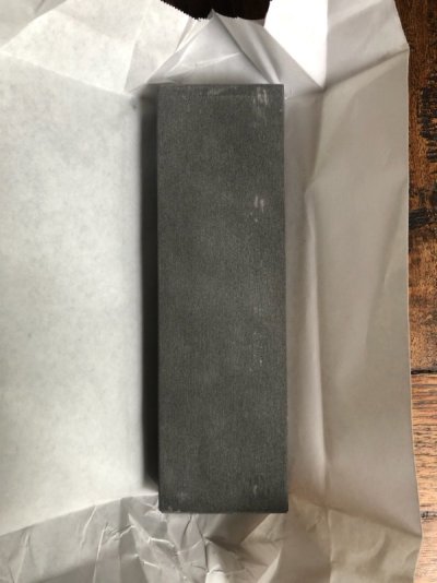

Net de Coticule binnen.. net even geprobeerd uit de hand en lukt best aardig
Ook erg fijn dat hij 2 verschillende grids heeft

Ja - maar de steen op de foto van remon is duidelijk gelabeld 'Coticule Bleu Pyrenees'; dat is -dus- een combinatiesteen met BBW aan de ene kant en pyrenese steen aan de andere kant, zoals ook terug te vinden op de website van ardennes-coticules (Producten | Ardennes-Coticule). Overigens heeft voor zover ik weet ardennes coticules de BBW als aparte wetsteen niet uitgevonden... En ja, BBWs zijn prima slijpstenen - ik heb een BBW van Ardennes Coticule, en een aantal Coticule stukken (rejects die ik geschikt heb gemaakt om op te slijpen) en ik merk voor mijn keukenmessen niet heel veel verschil.
