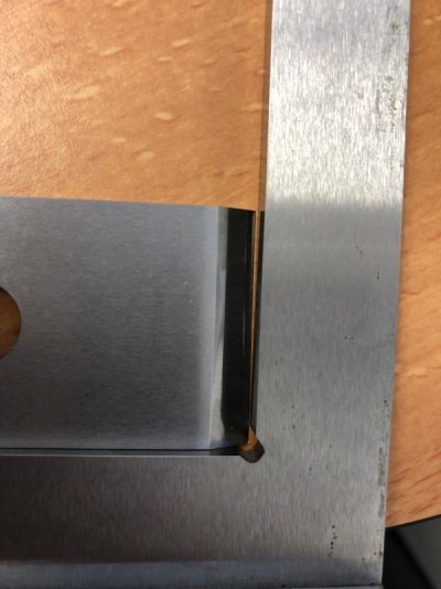

Heb nu een 'low angle' blokschaafje van Dictum via MP gekocht en nu blijkt deze niet haaks geslepen te zijn.
Het schaafje heeft maar een kleine speling om dit te corrigeren, maar ik kom net wat te kort... waardoor ik hem niet goed in kan stellen (of ik doe iets verkeerd).
Nu wil het schaafje dus opnieuw (laten) slijpen en om niet altijd afhankelijk te zijn van anderen overweeg ik om een bankslijper aan te schaffen.

@remon_v : Is het schaafje zelf niet haaks, of de schaafbeitel? Indien je het eerste bedoelt zou ik eerst proberen om te kijken wat je bij hun klantenservice kunt bereiken. In mijn ervaring zijn ze bij Dictum namelijk erg netjes. Zelfs als de garantietermijn al is verlopen zijn ze bereid je te helpen en je de service te verlenen waar je op hoopt bij zo'n partij. Als de schaafbeitel niet haaks is, dan is dat vrij snel verholpen als je begint met een steen of papier met een grove korrel. Op mijn Sorby is dat een klusje van seconden, maar ook met de hand zou dat in een paar minuutjes geklaard moeten zijn.

Ik zou zeggen : lees deze verhaal lijn eens goed door.
Goeie tip, daar was ik ook al mee bezig. Heb me de vorige keer gefocust op de reacties voor wetstenen.
Jouw tips op P.3 zijn waarschijnlijk wat ik zou willen... alleen hangt daar wel een te hoog prijskaartje aan voor mij op dit moment
Als ik voor een Creusen of gelijkwaardig ga dan wil ik wel zo'n CBN wiel er op (uiteindelijk)
als je de steen grof zet is een nieuwe vouw binnen 2-3 minuten gerealiseerd
of het nou in 30 sec of in 5 min. gaat maakt voor mij niet zoveel uit... waarschijnlijk sta ik toch niet elke dag achter de slijper.
Die inderdaad:
