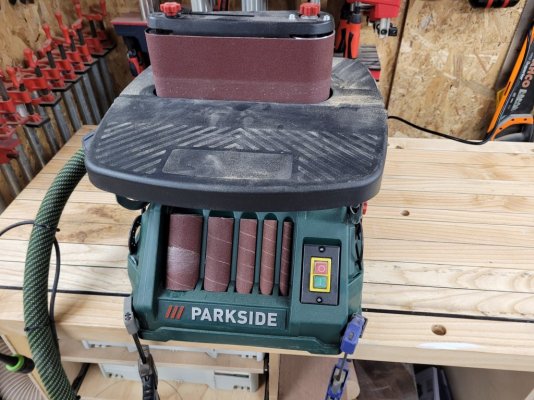

Als bandschuurmachine is dit een nachtmerrie voor mij.
De band blijft verlopen en meestal naar beneden waardoor de motor vast loopt(stond ook in de meeste recensies)
Zal tegen de tijd een ander bandje proberen en kijken of dat helpt.(zit geen extra bij dus moet even wachten)

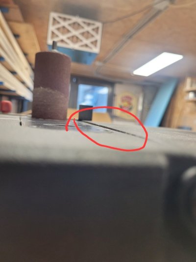

Dank voor je snelle, bondige review! Welke maat band zit inbegrepen?
Overigens: het niet vlakke zie ik niet op je foto terug, of ik kijk niet goed.
Opstaand randje van 2mm ongeveer.
Terwijl hij wel gelijk is bij de scharnier punten.

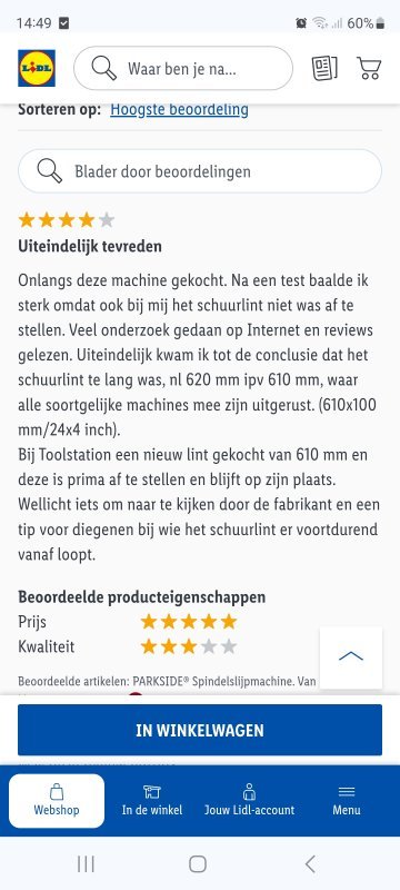

Gok 620 gezien deze review 😅
Kan het zo snel niet terug vinden.

Heb mijn schuurband inmiddels goed functionerend gekregen. Niet met een kleinere band, al kwam het afstellen heel erg precies. (Ga nog wel wat andere bandjes bestellen bij ecotools).
Het euvel bij mij was dat de schuurband vastliep tegen de plaat. Zonder band draaide die okay, mét band schuurde hij aan linkerzijde tegen 't plaatmateriaal (nep-gietijzer). Er loop ergens onder een boutje in een sort van 'holte'; daar heb ik tegen de zijkant een stukje van 'n 1mm vulplaatje aangeplakt, waardoor uiteindelijk de schuurband ietsje van 't plaatmetaal afkomt.
Voldoende om 'n best okay-ish oscillerende schuurband te krijgen, voor een heel schappelijk prijsje.
