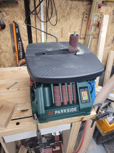

Heb hem ook zo juist in ontvangst genomen.
En uitgepakt en even 5 min mee gespeeld.
Als spindel schuurmachine heb ik er weinig problemen mee.
Als bandschuurmachine is dit een nachtmerrie voor mij.
De band blijft verlopen en meestal naar beneden waardoor de motor vast loopt(stond ook in de meeste recensies)
Zal tegen de tijd een ander bandje proberen en kijken of dat helpt.(zit geen extra bij dus moet even wachten)

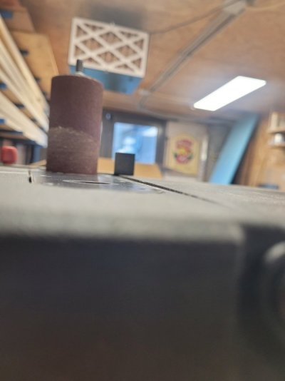

En een klein ergernisje de plaat is niet helemaal vlak(beetje buigen zal helpen)
Geen lange termijn review maar resultaat van 5 min spelen.
Maar tot op heden voor 100 euro een goeie spindel schuurmachine.
Maar klem schroef hem wel vast... hij kan wat lopen.
