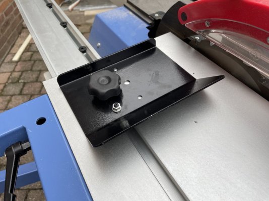

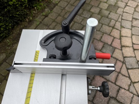

De zaag komt zeer compleet met 2 verstekgeleiders, werkstukklem en klemschoen. Er zitten 2 zaagbladen bij, namelijk het standaard zaagblad dat Hem meelevend en een zeer goed zaagblad van Stehle om te schulpen.
De zaaginstellingen zijn zoals bij andere zagen. Aan de voorkant zit een draaihendel om de zaaghoogte in te stellen en aan de zijkant een draaihendel om de hoek van het zaagblad in te stellen. Beiden hebben een hendel die je in kunt klappen. Maar deze klapt niet helemaal 90 graden uit, waardoor het draaien wat knullig aanvoelt. Dat is alleen een gevoel, want de hoogte- of hoekinstelling zelf gaat relatief soepel. De hoogte instelling kun je vastzetten met een draaiknop, maar de hoekinstelling niet. De hoeksintelling heeft een (instelbare) stop op 90 graden, maar niet op 45 graden. De aan- en uitknop zit op dezelfde plaats als bij mijn SCM, maar is veel groter. Hierdoor is het gemakkelijk om de zaag in en uit schakelen. De zaag heeft echter geen noodstop.

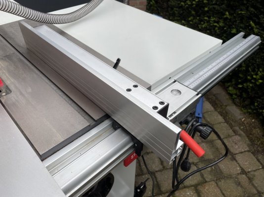

De bouwkwaliteit is dik in orde. Nergens zaten scherpe randjes en alle verf was overal in orde. Ook de boorgaten zaten overal op de juiste plaats. De gietijzeren tafel was overal vlak en alle verbredingen/verlengingen zijn in het vlak in te stellen. De roltafel gaat soepel en doorstaat ook de billen op de roltafel test. De profielen voor de langs- en dwarsgeleiders zijn recht. De aan- en uitknop is een grotere dan bij mijn SCM en dat is een voordeel. De zaag komt met 3 poten om kantelen van de zaag te voorkomen. In mijn tests bleek niet dat ze nodig waren, maar het is fijn dat ze er zijn. De poten kun je met een inbussleutel snel en eenvoudig stellen. Hierdoor zitten ze ook niet in de weg als je de machine wilt verplaatsen.

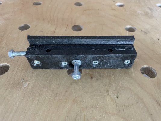

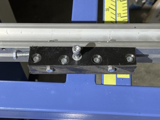

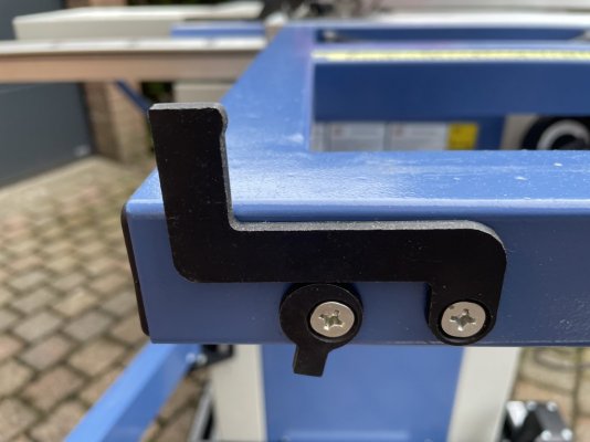

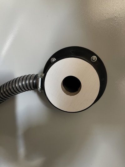

Natuurlijk is deze zaag niet perfect. Zo is de stofafzuiging niet goed en is de dwarsgegeleider behoorlijk licht uitgevoerd. Ook bij het herplaatsen van de dwarsgeleider moet deze opnieuw afgesteld worden. De stofafzuiging is aangepakt door een verloopstuk te plaatsen. Een ingewikkeldere oplossing was er nodig voor de dwarsgeleider op de oplegtafel. Daar waren 2 uitdagingen, namelijk het haaks instellen (en houden) van de dwarsgeleider en er tegelijk voor zorgen dat de maataanduiding klopt. Het heeft wat nadenkwerk gevergd, maar ik heb het weten op te lossen. Ik wilde gaan voor een oplossing die bij te stellen is, zodat je ook in de toekomst de machine kunt bijstellen indien nodig. Natuurlijk moest je de dwarsgeleider gemakkelijk kunnen verwijderen en weer terug kunnen plaatsen zonder dat je deze opnieuw moest afstellen.
Het hulpstuk bestaat uit 3 kunststof delen op elkaar met een stuk dat uitsteekt en in de sleuf van de dwarsgeleider valt. Het wordt met 2 bouten vastgezet in het aluminium profiel van de dwarsgeleider om zo een stevige verbinding te maken. In het hulpstuk zitten 2 bouten met rampamoeren. Een zorgt ervoor dat de dwarsgeleider ten opzichte van de oplegtafel gesteld kan worden (en daarmee haaks ten opzicht van het zaagblad). De tweede bout dient als stop, waarbij je deze tegen de zijkant van de oplegtafel laat komen. Op deze wijze klopt de maatverdeling voor de flitstop. Het hulpstuk werkt goed, maar je kunt de dwarsgeleider niet meer op een grote hoek zetten.
