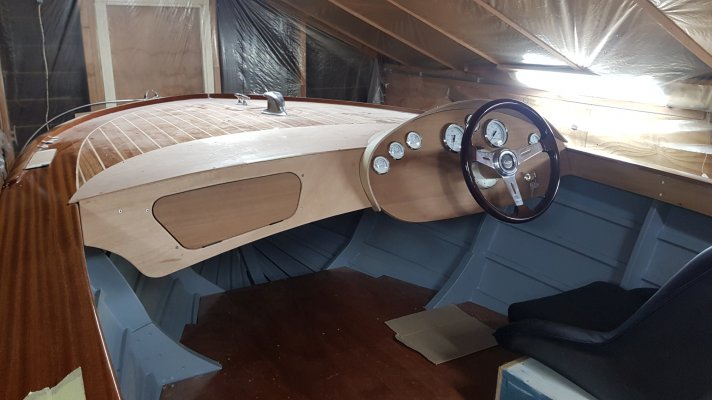

Zo al weer 2 maanden sinds de laatste update.... Helaas is het plan met lakken niet gelukt vlak na de laatste post viel de temperatuur ineens hard naar beneden en hebben we besloten om in het voorjaar dit weer op te pakken als laatste klus. Ik ben verder wel druk bezig geweest met wat rvs werk waaronder het voorbewerken en polijsten van rvs. Na verschillende methodes en schuurmiddelen te hebben gebruikt heb ik het ondertussen aardig onder de knie.

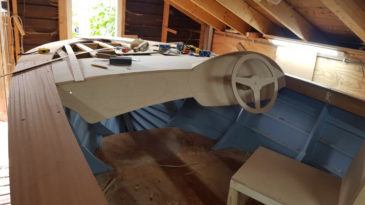

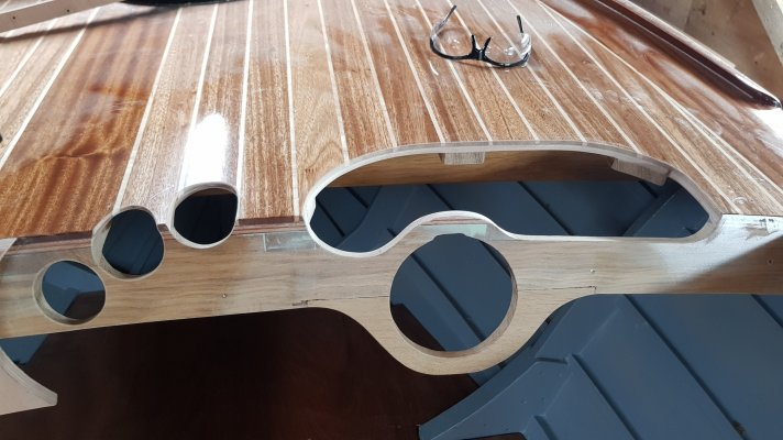

Ook is er veel tijd gaan zitten in het uitdenken van het dashboard. Traditioneel is dit eigenlijk een plank op de spant waar het dek of overheen valt of tegenaan valt. Echter wou ik toch even net iets meer als dashboard dus daar ben ik maar aan begonnen.
Dit was het 2D idee wat ik eerder als eens had gepost.
Dit is hoe ver ik nu ben, bijna klaar om delen af te werken en te verlijmen. (dashboard krijgt nog wat schakelaars en misschien een klassieke radio om de leegte te vullen)

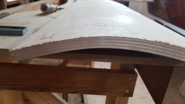

Vanaf een foto is het niet heel duidelijk te zien maar het linker deel is een gebogen vlak dit hield in dat ik wat plaatmateriaal om een mal moest buigen. (en later wat mahonie voor het klepje)

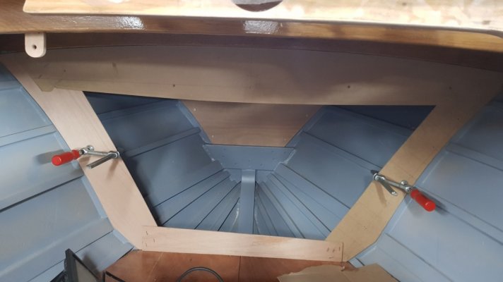

Verlijming ging zelfs nog beter als verwacht. dit zijn 4 lagen okoume triplex van 4mm.

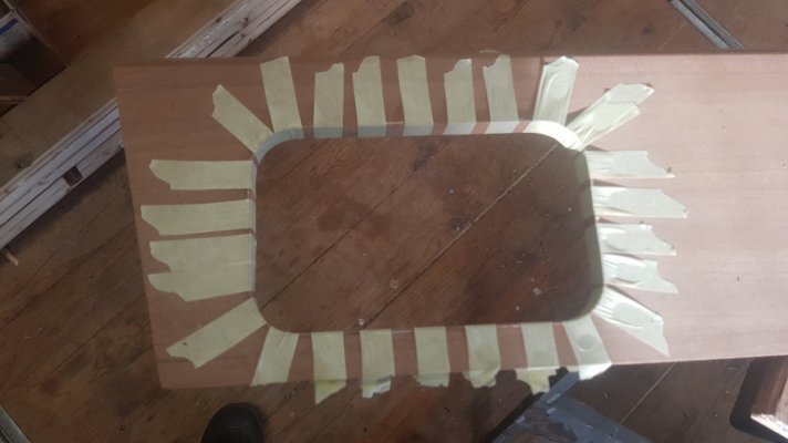

Nog best wat uit het dek moeten zagen om alles passend te krijgen. Hier komt het dashboard zelf overheen.

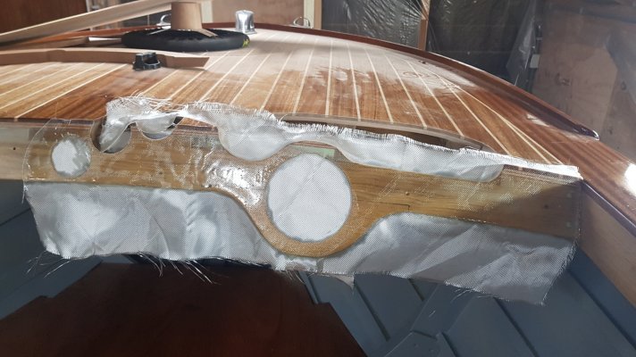

Nog een stukje extra erin gelijmd om de stuurpomp te kunnen bevestigen. De verbinding ziet er op de foto een beetje waardeloos uit maar in werkelijkheid zit de verbinding overal aan en is sterk.
Maar toch even aan beide kanten een glasmat erin gelijmd aangezien er niet heel veel hout overbleef om de stuurpomp aan te bevestigen. Na de glasmat kon ik er zelf aan hangen dus dat zal wel genoeg zijn voor een stuurpomp....

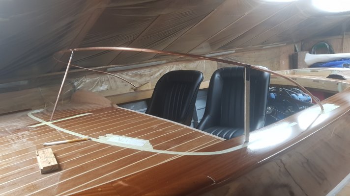

Ook heb ik een begin gemaakt aan de ruit. Eerst de vorm een beetje uitgetekend en daarna op volledige schaal uitgelegd op een plaat zodat ik een leidraad had voor het frame.
Eerst in 12mm koperbuis een "proof of concept" gemaakt. deze knikt nog een beetje op bepaalde plekken. Hierna begonnen met 12mm rvs buis voor het echte frame. Het buigen heb ik gedaan met een zelfgemaakte buiswals. (voor de oplettende kijker staat hij op de achtergrond op tafel)

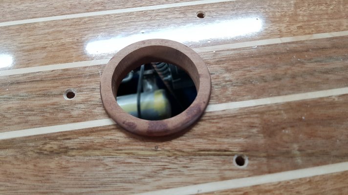

En ik heb voor het eerst sinds tijden weer eens achter de draaibank gestaan. Ik moest 2 rozetten draaien voor de luchtinlaat op het dek en een stuuradapter. De stuuradapter is mahonie met een aluminium bus incl konus en spiebaan voor op de stuurpomp.

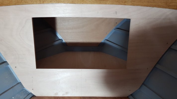

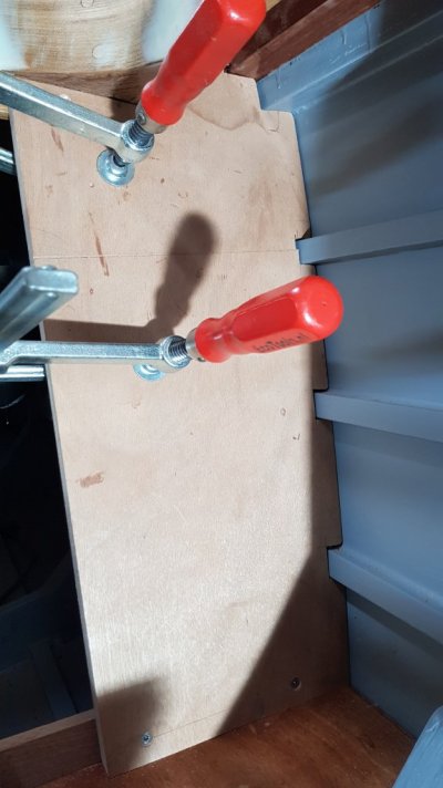

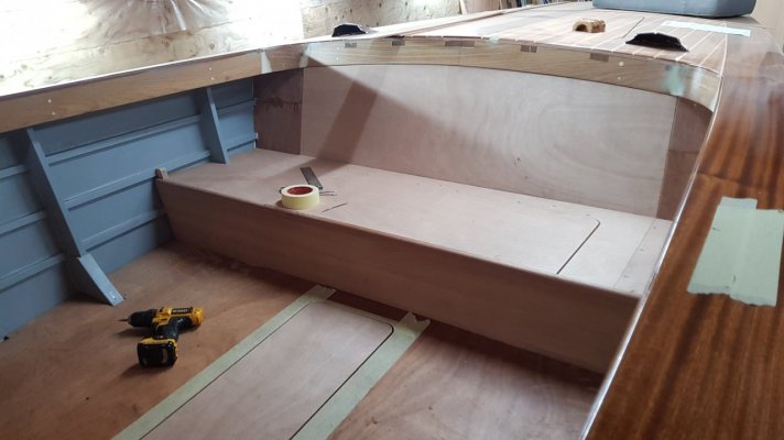

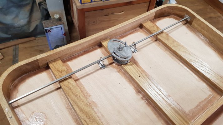

Luikje voorin gemaakt om wat extra opbergmogelijkheden te krijgen. Malletje gemaakt uit meerdere losse delen zo was het een makkie om een goed passend paneel te krijgen.

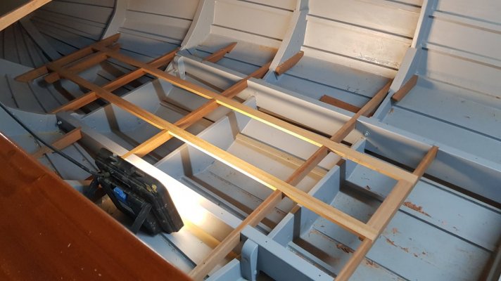

Luik in de vloer gemaakt en het framewerk compleet gemaakt. Nu kon de vloer definitief vast.

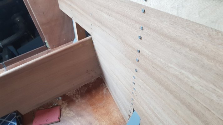

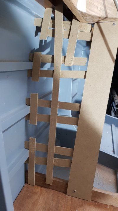

Zelfde principe van bij het luik voorin, een malletje gemaakt voor de vorm en daarna de panelen uitgezaagd. Deze moest alleen in 2 delen gemaakt worden omdat het anders niet gemonteerd kon worden.
De achterbank compleet. Geen foto's van het bouwproces gemaakt helaas. aan de zijkanten komen 2 luikjes in het voorpaneel voor opslag.

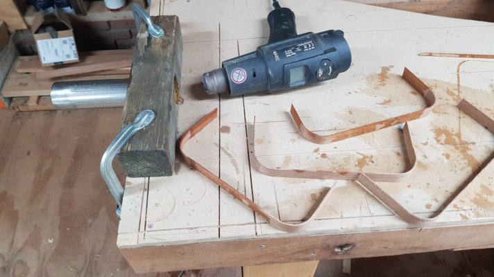

Ik moest een kantafwerking maken voor het gefineerde paneel van de bank. Ik heb een opstelling gemaakt met een föhn die een metalen buis verhit (zelfde principe als vioolbouwers gebruiken om hout te buigen). Dit ging verrassend goed ondanks dat het allemaal kruisdraad latjes waren.

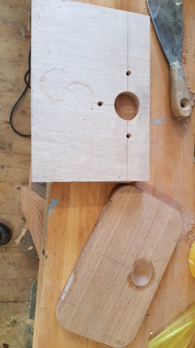

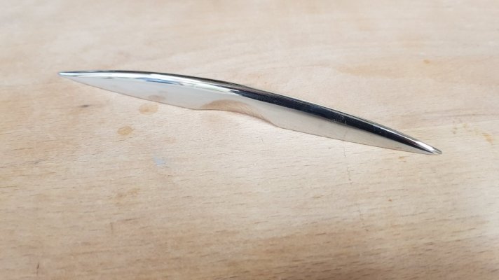

het paneeltje gefineerd en een kuiltje voor het greepje. Ik kon nergens een greepje vinden die mij aanstond dus bovenstaande zelf maar gemaakt uit ruw rvs. Ik ben er zelf heel tevreden mee (helaas weer geen foto van het geheel).

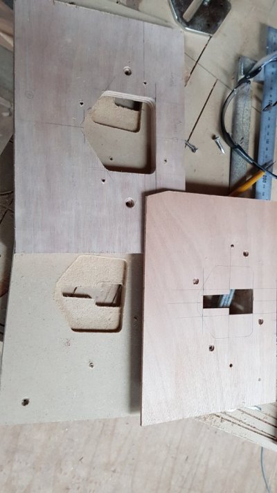

Malletjes om de dekluik scharnieren in te frezen.
Ik was in de eerste mal vergeten rekening te houden met de boutjes van het scharnier.....
Helaas nog geen foto van het resultaat aangezien de scharnieren niet werken met het luik :( Hier binnenkort maar een oplossing voor verzinnen.... het luik is deels rond dus hij kan nu zo'n 15graden open voor hij klem zit... Wordt vervolgd.......

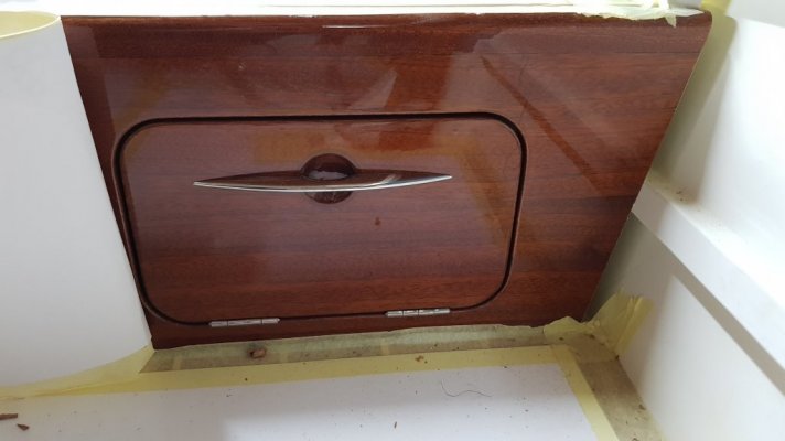

Hier nog een foto van hoe het kastje compleet is met de greep:
Het paneel is in de lak aangekleurd om deze warme mahonie tint te krijgen.

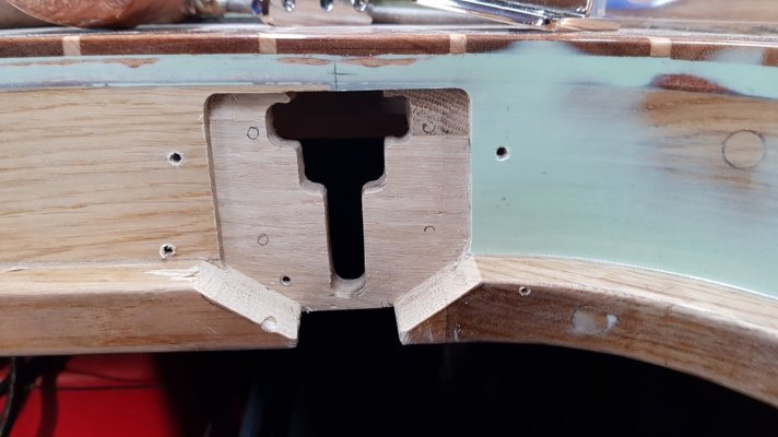

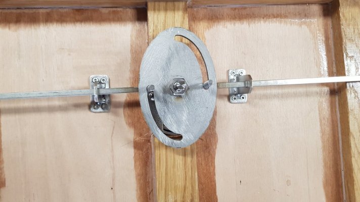

Ook is het luik passend en sluitend gemaakt sinds de laatste post. Ik moest een groef in het luik frezen zodat deze vrij kon draaien. En de sluiting is gemaakt maar moet nog gepolijst worden. Voor de sluiting wou ik 1 greep die beide kanten van het luik vast zet. Samen met de scharnieren kan ik zo het luik gelijk stellen aan het dek zelfs als het luik wat krom trekt.

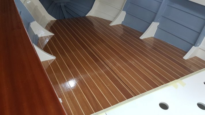

En toen weer verder met de kuip, eerst maar een een vloertje erin gelegd. Hetzelfde hout als het dek, Gerutu/Esdoorn alleen net wat bredere planken zodat het wat rustiger oogt.
Hier een foto met 3 lagen grondlak.

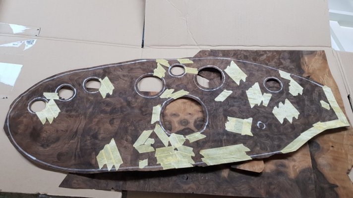

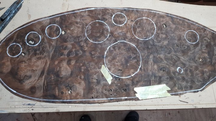

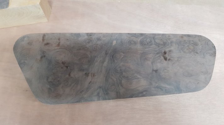

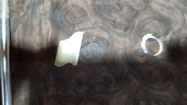

Tussendoor ook nog besloten dat ik toch een wortelnoten dashboard wil ipv een mahonie dashboard. Dus een ritje gemaakt naar arnhem en wat wortelnoten uitgezocht. Helaas hadden ze geen grote vellen zonder al te veel defecten dus dat werd een boel reparatie.

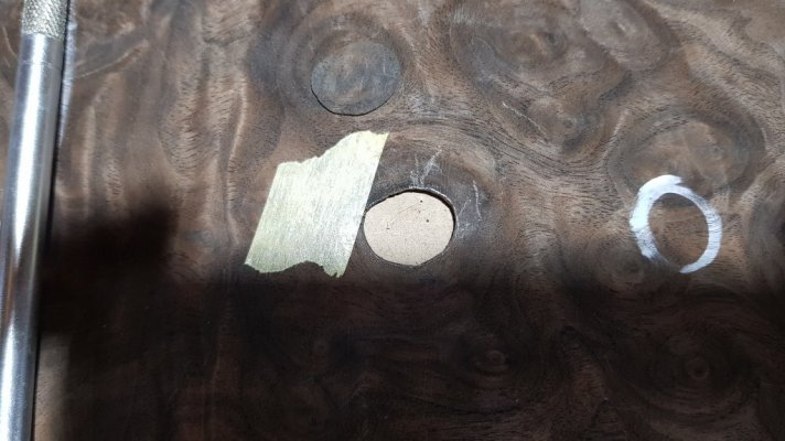

Hier het dashboard uitgetekend en kun je alle defecten zien.
Ieder defect eruit gesneden en een bijpassend stukje fineer gezocht. Dit was echt een priegelwerkje zeg!
Onder ieder stukje tape zitten 1 of meerdere reparaties!
Natuurlijk weer geen foto van het eind resultaat... De reparaties zijn na het lakken nog te zien maar vallen niet op door de drukke tekening.
Het klepje is opnieuw gemaakt in Am. Noten en gefineerd met wortelnoten, Het dashboard zelf heb ik op aanraden van de Arnhemse Fijnhouthandel op het mahonie gefineerd en het mahonie gekleurd. Aangezien ik een stukje langzaam gegroeid kwartiers mahonie had was dit stabieler dan wat hun mij konden leveren in Am. Noten.

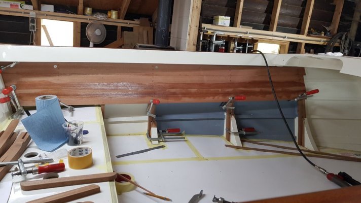

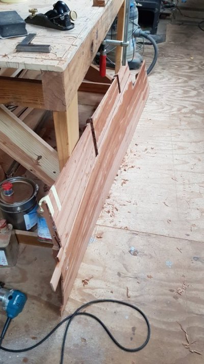

Ook ben ik begonnen aan de zijpanelen te maken. Deze moeten in dezelfde vorm als de romp lopen zodat de kuip mooi ruim blijft.

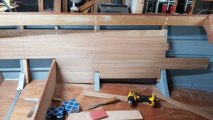

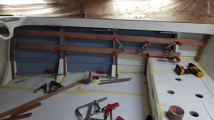

Eerst een stel spanten gemaakt om het mahonie op vast te kunnen zetten. Daarna alles vloeiend schaven zodat de planken goed contact maken met de spanten. In principe hetzelfde zoals de rom is gebouwd maar dan voor panelen.
(spanten vloeiend maken aan de stroken mahonie)

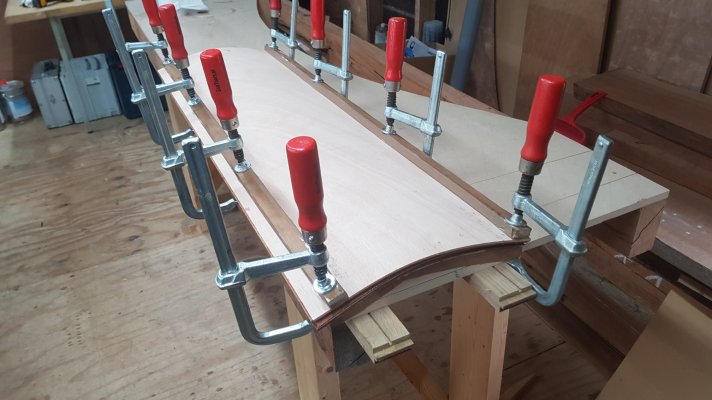

Stukje voor stukje de boel opbouwen. Ieder plankje heeft een variërende hoek aan de aansluitkant van de plank.
1 Paneel verlijmd, Hier kun je min of meer zien dat het paneel van vlak naar bol gaat in 1 richting en hol is in de andere richting.
