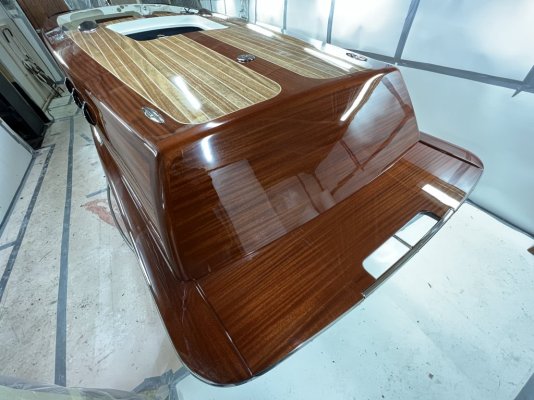

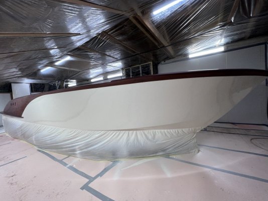

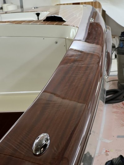

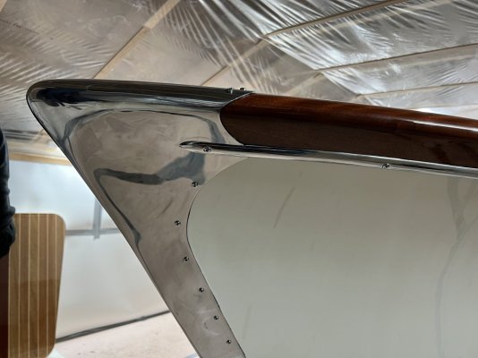

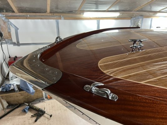

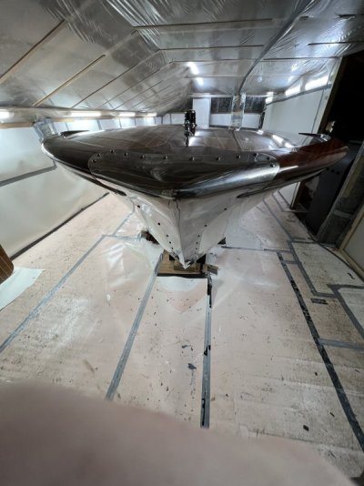

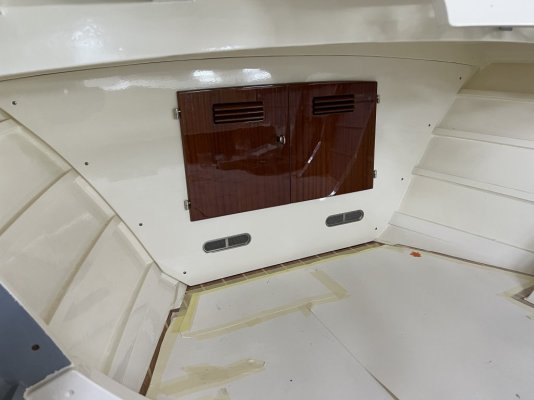

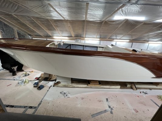

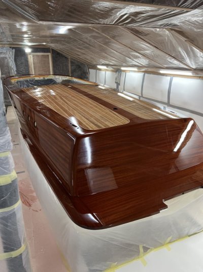

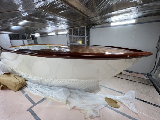

Maar weer eens een update doen, is alweer 4 maanden geleden zie ik!
Sinds de laatste foto's ben ik bezig geweest met het opbouwen en afmonteren van verschillende delen. Zo is het dek nu bijna compleet voorzien van al het dekbeslag. Ook heb ik het grote motorluik afgewerkt en compleet gemaakt net zoals het inspectie luik in de kuip en het opbergkastje voorin.
Het kastje voorin, de onderste ventilatie is zodat het onder de vloer door kan ventileren.

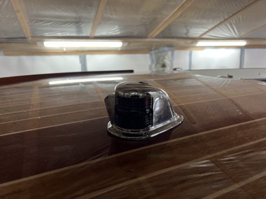

Het opnieuw verchroomde lampje.

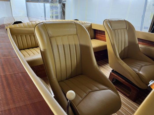

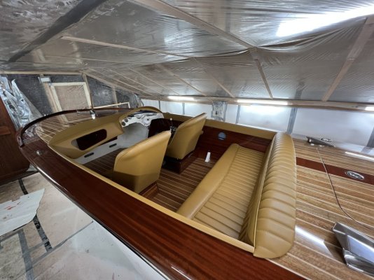

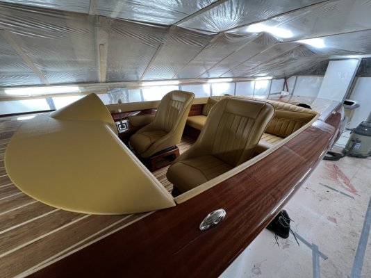

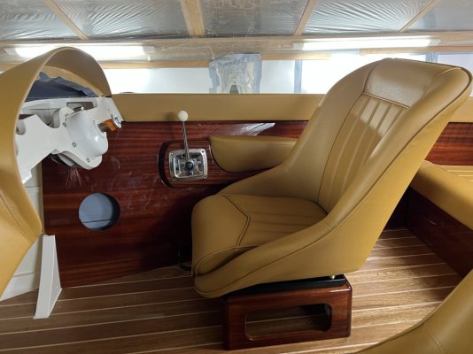

Het interieur is gemaakt door JW Stoffering in Hasselt. Dit het ik recent ook ontvangen en ben er erg blij mee!
Op de foto komt de kleur helaas niet heel erg goed over. Het is een iets bruinere mosterd kleur.

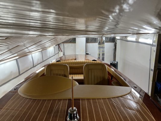

Verder zijn er voornamelijk dingen "onderhuids" gedaan zoals de bediening maken en aansluiten.
Het lijstje met dingen die nog gedaan moeten worden begint al aardig kleiner te worden. De volgende stap is weer met rvs bezig. De ruit is nu aan de beurt samen met de spruitstukken en nog een paar beugeltjes voor het zwemplateau. Daarna is het tijd voor de installatie en bedrading en dan is het lijstje afgewerkt. Ik hoop dat ik rond juni de eerste proefvaart kan gaan maken.
