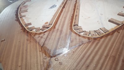

Biesje geplaatst, deze zijn gestoomd en in de ronding op de boot gedrukt.... voor het voordek had ik een slimmere methode. Daarover straks meer.

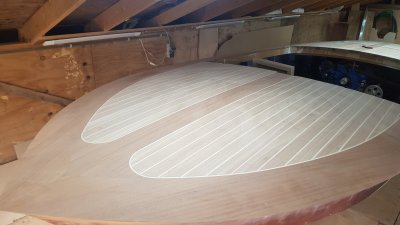

Oke toen dat duidelijk was kon ik het dek dus gewoon doorleggen tot aan de laatste dekspant.
gangboorden geplaatst achteraf zijn ze aan de voorkant wat breed uitgevallen dit zou ik een volgende keer wat slanker maken. Oh en wat is het waardeloos om hout 2 richtingen op te buigen zeg!

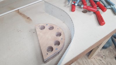

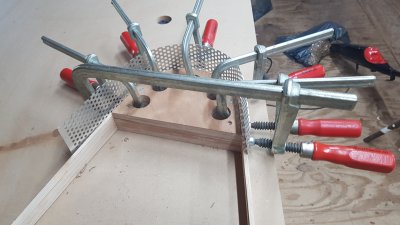

Zoals al gezegd heb ik voor het vormen van de voorste biesjes het iets anders aangepakt met een mal.
Dus een malletje van de ronding -biesdikte gemaakt voor het gemak even vastgeschroefd. Het stukje aluminium is om de druk gelijkmatig te verdelen en het te buigen hout te ondersteunen. Ter vergelijking in deze mal kan ik 5mm esdoorn DROOG in een 10cm radius buigen zonder enig probleem. Behalve dat het de vorm niet behoud natuurlijk..
Bij gebrek aan een goeie manier om stoom te generen maar de stoomdweil uit de kast "geleend" beetje tape en een vuilniszak en het werkt prima voor kleine klusjes.
2 extra latjes gestoomd voor het geval er toch 1 scheurt.. (bleken er 3 te zijn omdat de nerf verkeerd liep:cautious:)
Biesjes en "kingplank" erin gelijmd.

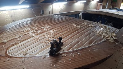

Alle biesjes gelijk schaven nadat alles verlijmd is.
Het eindresultaat na geschuurd te hebben met de machine en daarna alles met de plank strak geschuurd.

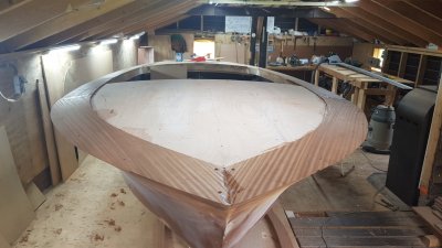

Het dek Zit erop en dat betekend dat de romp nu bijna compleet is! Alleen nog stukken op de neus (niet zeker) en alles schuren. De komende weken zal ik dan ook bezig zijn met schuren en lakken (alsjeblieft geen 30+ graden meer!)

De binnenkant is onder 15 graden gefreesd op m'n toupie incl kopieerring dit werkte verrassend goed veel beter als met een bovenfrees. Ik kon zelfs zonder problemen tegen de draad in/kops hout frezen ondanks ik toch een beste afname had!
Linkerkant geschaafd/geschuurd rechter kant is voor morgen.

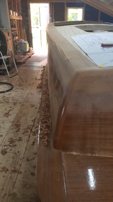

Links en rechts vanaf de zijkant.... die wittige vlek is een plek waar ik door de mahonie toplaag van het plaatmateriaal geschuurd heb om alles "fair" te krijgen
Binnenkantje, technisch is het niet ideaal aangezien de punt het laagste punt is maar het leek mij linker om een waterafvoer door de balk te maken aangezien die lastig te lakken is/vrij te houden.
En de overgang van het dek naar de dek rand.
