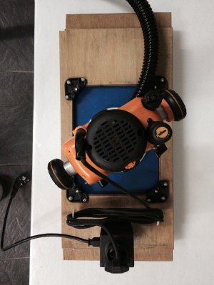

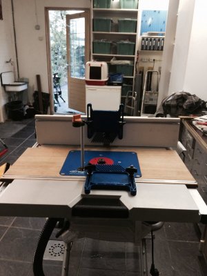

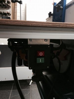

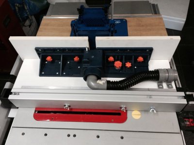

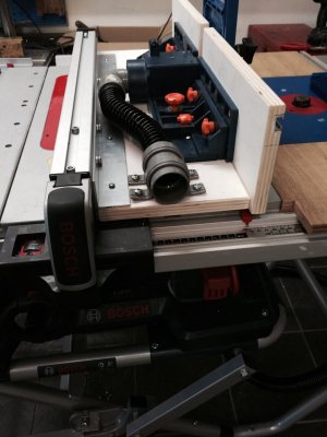

Ik beloofde wat foto's te plaatsen van mijn home-made frees-insert in de Bosch GTS 60 XC. Bij deze.....
De insert zelf is van 2 lagen multiplex van 15 mm opgebouwd. Daarin een Kreg freesplaat met daaronder een Triton frees. De freesgeleider is gekoppeld aan de zaaglineaal en is dus heel simpel en precies afleesbaar. De frees lineaal is gemaakt van multiplex 18 mm, maar bevat een oude kunststof Ferm geleider van zo'n klein kant-en-klaar freestafeltje (een geleider waar je standaard niets aan hebt..... te laag, te smal etc., ) maar wel nuttig als "kern" voor de gemodificeerde geleider.
Ik heb een stuk aluminium profiel voor een featherboard of een stop in de freestafel en in de lineaal, stofafzuiging werkt vanaf de lineaal en vanaf de freesmachine zelf met behulp van vijverslang en wat wastafelafvoer dingetjes.
Zoals gezegd functioneert het uit de kunst voor kleine freesklussen. De maximaal afstand tussen het hart van de frees en de lineaal is nu iets van 200 mm, van hart frees tot voorkant is ook iets dergelijks, de freestafel is bij elkaar ca 700 mm breed (= de diepte van de zaagtafel). Er is nog een paar cm diepte te winnen met een andere geleider, de aansluiting van de stofafzuiging zit eigenlijk in de weg. Als hij er aan de zijkant of bovenkant uit zou komen kan de koppelplaat tussen de twee geleiders best een cm of 3 smaller worden.
Opbouw is een kwestie van de zaagtafel helemaal uitschuiven, de hele insert met frees er in laten zakken en dan de zaagtafel er strak tegen aan zetten (ik heb daartoe de insert een mm of 5 smaller dan de opening gemaakt). Dan de freeslineaal met drie vleugelmoeren in de bestaande koppelgaten in de zaaglineaal bevestigen, stofslangen zitten er al aan, het is een kwestie van een Y-stuk en de slang van de stofzuiger er in steken. De freestafel is in een minuut operationeel en in een minuut ook weer verwijderd voor als er weer gezaagd moet worden.....

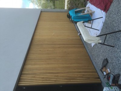

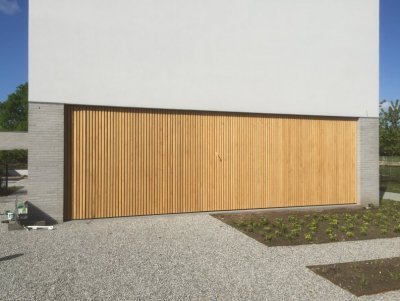

Daar heb ik een tijdje geleden een horizontale sectionaalpoort geplaatst bekleed met akoya balkjes. Als je in Beesel woont zal je dit vast wel al eens gezien hebben. Ik woon zelf in sint joost... Jaja, bij knooppunt het vonderen waar het zo vaak raak is op zowel de a2 als de a73
