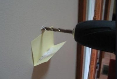

Een gat boren zonder stofzuiger doe je overigens zo ;)

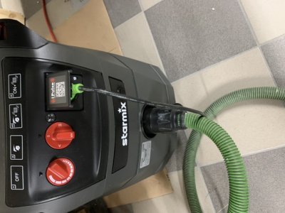

Hier ook de 1635 met afklopfunctie. Al jaren in gebruik als bouwstofzuiger en bij houtbewerken. Zuig er alles mee: cement, gips, houtstof, zaagsel, de bbq en de buitenkachel, vies schrobwater van een hele vieze vloer.. allemaal zonder zak en zonder problemen. Nog steeds op de eerste set filters na dik 4 jaar. Moest toen ook wel even slikken, €550 is veel geld, maar ik denk dat het idd ook bij mij de meest gebruikte powertool is. Vorig jaar heb ik er nog een systainer houder bovenkant op gezet, dat maakt ‘em helemaal af ;) Kan deze alleen maar aanraden als je het budget kunt verantwoorden.
