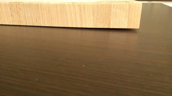

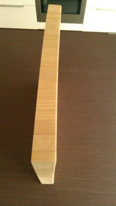

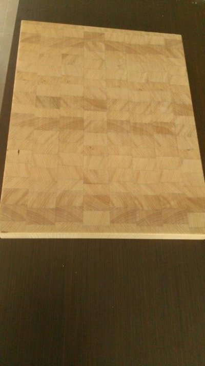

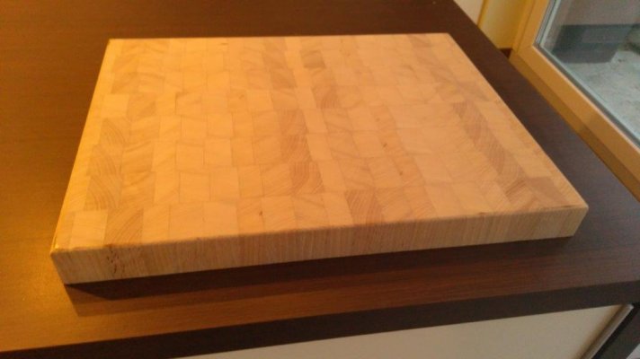

Beste forummers,
Ik heb onlangs mijn tweede snijplank gemaakt met beukenhout dat al jaren gestockeerd was op een droge plaats. Nadat ze afgewerkt was, heb ik ze vanuit mijn werkplaats binnen gelegd, en daar is ze beginnen kromtrekken. En nog geen klein beetje :(
Foto's zeggen meer dan woorden, dus hierbij. Enige suggesties hoe ik dit kan oplossen? Ik heb al een kant nat gemaakt met een natte doek, waardoor ze recht trekt maar na een tijdje krijg ik weer dit resultaat.

Beuken heeft de neiging om behoorlijk te werken.
Kan wel droog gelegen hebben, maar de luchtvochtigheid doet veel.

Best nog minstens een maand of 2-3 binnenshuis leggen, als tip voor de toekomst. Op een droge plaats ga je de vochtigheidsgraad niet onder de 14-15% krijgen, voor gebruik binnenshuis wil je richting de 8 a 10%. Een goede vochtigheidsmeter is nooit een slechte investering als je regelmatig met massief hout werkt.
Hier kan je nog weinig aan doen. Het een tijdje aanzien tot het hout een stabiel percentage heeft bereikt, de boel vervolgens opnieuw vlakken en behandelen.
Kan opnieuw nat maken, klemmen en zo laten drogen helpen?

Heb je de snijplanken rondom afgewerkt?
De bovenkant droogt en krimpt. Misschien dat regelmatig omdraaien helpt?
Klemmen gaat weinig helpen nee. Jaap's tip is ook een goede, al ging ik er vanuit dat je dat al geprobeerd had? Aangezien er geen voetjes onder staan kan de onderkant minder goed drogen, dus die gaat altijd boller komen staan dan de bovenkant wanneer het hout nog niet stabiel is. Dus wanneer je het verder laat drogen zeker zien dat er overal lucht aan kan.

Hier zijn een aantal dingen die fout gegaan zijn. Het hout zal waarschijnlijk niet droog genoeg zijn genoeg zijn geweest voor gebruik binnenshuis. Bovendien is de plank een beetje aan de dunne kant voor een kopshouten plank van deze afmeting!
Gezien het feit dat je het al een keer nat hebt gemaakt en dat niet heeft gewerkt zal de enige oplossing zijn om de zaag er in te zetten en nogmaals te lijmen/vlakken.
De andere optie is om er rubber voetjes onder te monteren en hem dan uit te lijnen. Dan is je plank nog steeds krom maar wiebelt deze niet meer. Die voetjes zou ik sowieso trouwens altijd aanraden. Op deze manier kan het hout goed drogen als de plank nat is geweest.

Weeral een aantal lessen geleerd, dus ga die zeker meenemen voor de toekomst, waaronder het aanschaffen van een vochtmeter 😉
Ik dacht dat een dikte van 4,5 cm genoeg zou zijn, maar de volgende keer moet ik waarschijnlijk nog iets dikker gaan. Dank alleszins voor de reacties.

Je techniek kan beter. Bij de eerste verlijming (die van stroken dus) let je erop dat je de jaarringen om en om tegen elkaar doet (simpel gezegd: boogje bol, boogje hol, etc.). Bij de tweede verlijming, die met de uit de verlijmde stroken gezaagde kopse stroken, doe je iets dergelijks, te weten: iedere even strook 180 graden draaien (in het platte vlak, dus voor naar achter) en/of iedere oneven strook over de lengteas draaien (boven wordt onder).
Zoals deze plank gemaakt is versterkt de neiging tot kromtrekken van de afzonderlijke stroken zich, met als onvermijdelijk resultaat schotelen.
Tip: YT-kanaal van MYW Wood, een professionele plankenmaker uit Rusland. Zeer instructief.
Daar heb je een punt. Maar omdat het om recuperatiehout ging, heb ik de mooiste stukken gegroepeerd. Foute keuze wat ik al dacht.
Ik kan er nog twee kleine van maken en weer vlakken 🙂

De planken goed verzadigen met de juiste olie, druivenpitolie of walnootolie. (Er is wel eens een topic hierover gemaakt) Vervolgens zorgen dat de plank aan beide kanten vocht kan opnemen en afgeven, dus het beste op zijn kant opslaan en vrij laten ademen, dat is bevorderlijk voor het vlakblijven. De genoemde pootjes is tijdens het gebruik ook een zeer goede tip!
Succes! Fons
