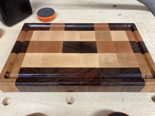

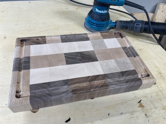

Ik gebruik tegenwoordig de cuttingboard oil van ‘walrus oil’ verkrijgbaar bij gereedschappro. Twee of drie lagen en vervolgens afwerken met een laag wood wax for cutting boards, eveneens van het merk walrus oil.
Daarvoor deed ik de planken compleet verzadigen met druivenpit olie. Dit werkte ook wel maar het hout komt er minder mooi uit. ondanks dat ik het er regelmatig opsmeerde was het hout toch minder mooi.
Kopshouten snijplanken vergen wat aandacht. Niet veel hoor maar gewoon af en toe een beetje liefde. En als ze echt veel snijgroeven hebben gewoon weer opnieuw schuren en dan weer behandelen met de olie.
Tevens is het al vaak gezegd hier maar het is en blijft hout. Hout werkt en past zich aan aan zijn omgeving. Ook met schoonmaken niet in de vaatwasser. Als je hem onder de kraan hebt gehad zet hem dan rechtop zodat hij goed kan drogen via alle kanten.

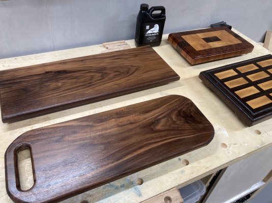

met walrus olie en wax komt het er trouwens zo uit te zien:
De twee snijplanken rechts zijn al een zeker een jaar dagelijks in gebruik en had ik even opgeschuurd en opnieuw in de olie gezet.

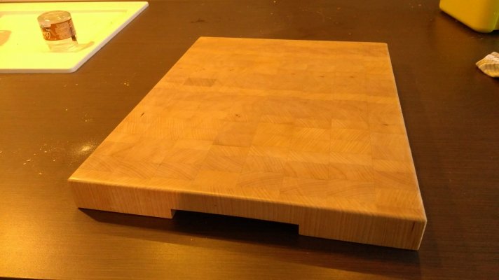

Ik heb de snijplank in orde gekregen:)
Een kant nat gemaakt, geklemd en binnen laten drogen. Nu al twee keer ingeolied en ze lijkt stabiel te blijven.
