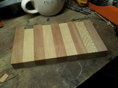

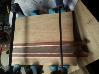

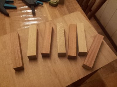

1 snijplank van kops hout: Eiken en Mahonie. Gezaagd, gevlakt en vandike geschaafd tot ongeveer 4,5 cm.

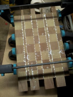

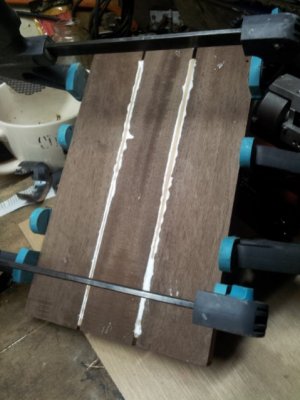

Flink wat lijm er tussen en de lijmklemmen erop.

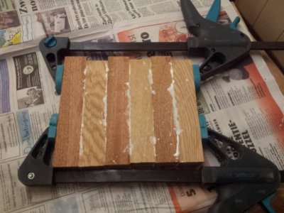

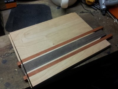

Vervolgens begonnen met snijplank 2, in combinatie: Esdoorn, Padouk en Argentijns Noten. Ook weer eerst de delen gezaagd, gevlakt, vandikte geschaafd en gelijmd.
Volgende dag was het lijm goed droog dus toen begon het weer overnieuw. Eerst enkelzijdig geschaafd zodat ik mooi vlak lag om hem op maat te zagen.

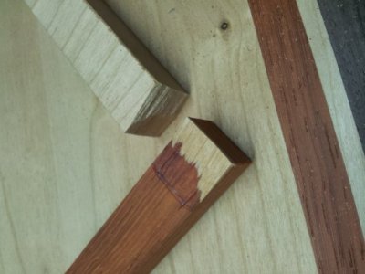

De stukken die hier af gezaagd werden gelijk getest op hoe sterk de lijmverbinding daadwerkelijk was. Zeker voor het Padoek omdat het daar nog maar de vraag was of het zich goed laat verlijmen of niet. Ik heb 1 stukje met veel kracht los weten te breken.. Waren ook maar smalle strookjes, maar dat lukt me bij de bredere afvalstrookjes absoluut niet. Heb het gewoon 1 op 1 verlijmd zonder eerst te behandelen met terpentine o.i.d, en dat krijg je voor geen mogelijkheid meer op de lijmnaad uit elkaar.
Hierna beide planken weer vandikte geschaad tot een mooi vlak geheel.

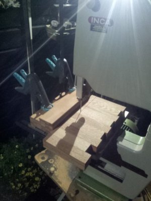

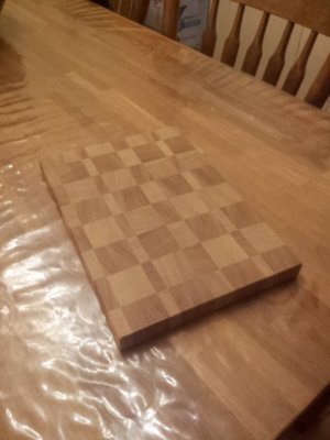

Vervolgens de boel weer opnieuw gezaagd in strookjes om zodoende de kopse kant te kunnen benutten.
Enkele van deze strookjes ook weer opnieuw gezaagd om nog even een ander verband er in te krijgen ipv het dambord idee.
Alleen.. Tjsa.. Toen ik alles weer aan elkaar wou maken en ging schuiven om de blokjes in dat dambord motief te krijgen had ik zowel bovenaan als onderaan een blokje Mahonie over. Dan was het natuurlijk niet mooi meer om het blokje wat er onder afgehaald wordt er boven weer aan te plakken, want dan is het niet om en om meer. Met het gevolg dus dat de snijplank een cm of 8 kleiner is geworden dan de bedoeling was.

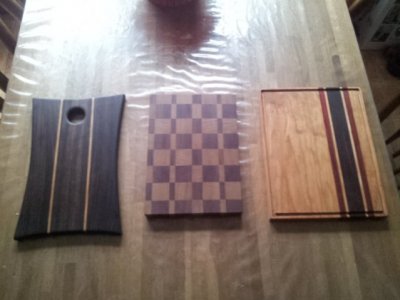

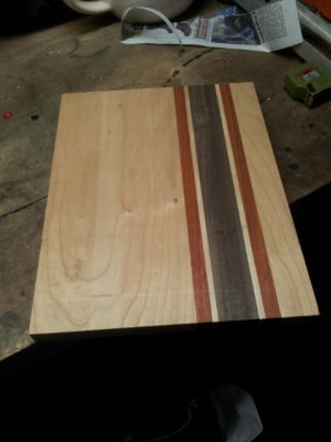

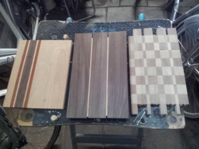

Volgende dag had ik dus 3 planken waar ik mee verder kon:
Eerst de snijplank met de blokjes maar even klaar gemaakt. Beide uiteinden afgezaagd en weer gevlakt en het geheel geschuurd. Eerst korrel 100, daarna korrel 180 en afgewerkt met 800 voor een mooi glad resultaat.
Daarna de volgende snijplank op vorm gemaakt.

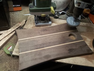

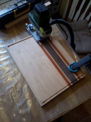

Bij de laatste snijplank nog een gootje er in gemaakt met een klein Proxxon bovenfreesje. Geen idee waar dat goed voor is maar dat had onze vorige snijplank ook dus waarom ook niet. Dat breekt de boel weer een beetje.
Eindresultaat afgewerkt met Parafine olie:
Nog niet echt een eigen ontwerp gemaakt dus maar dit was zo leuk om te maken dat dat vanzelf wel gaat komen ;)
