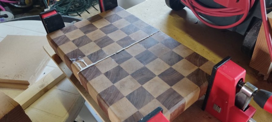

Je ziet dat de lijmnaad iets scheurt maar ook het hout. Ik vrees dat dit inderdaad verzagen wordt.
Ik overwoog om een dun zaagje met ongezette tanden te halen om dit te doen om zo min mogelijk hout te verwijderen.... Maar goed nu ik zo'n kier heb (die ook wat hout laat scheuren zo te zien) overweeg ik om toch maar de afkortzaag/invalzaag erin te zetten en daarna opnieuw te verlijmen.
Gezien alles geolied is en ik dus (nog steeds...) geen vlakbank heb wil ik wel kijken of ik dat zo strak mogelijk kan doen. Is er wat op tegen om een paar domino's in zo'n plank te verwerken? Ik heb alleen de gewone domino's voor binnen, niet die sipa-dingen.
Tijd voor een rotschop. Deze plank is dus wat verder gaan scheuren waarna ik hem heel voorzichtig met een afkortzaag op de naad heb verzaagd. 2 weken laten liggen en toen zag je hoeveel werking er nog in het hout zag, ik denk dat het 2mm scheelde in het midden.

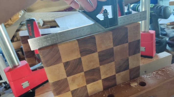

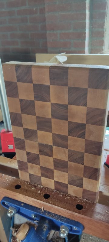

Wegens ziekte heb ik het allemaal laten liggen en ben vorige week verder gegaan. Blokhaakje erbij, een metalen rei en heel langzaam eerst vlak gemaakt, en daarna haaks. Rustig aan gedaan met een 4, 7 en low angle schaafje. Denk 2 uur bezig geweest. Paar domino's erin en weer verlijmd.

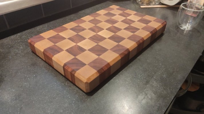

De foto's. Dit keer past het stukken beter, ook zonder lijm of klem:
Met lijm en klemmen (na het nemen van de foto is er nog een klem op de bovenkant gezet).
Zo krom was hij, hier had ik al even staan schaven:

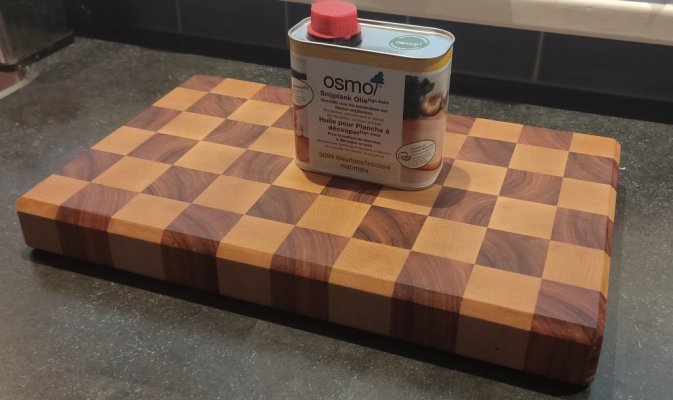

Vanavond de boel licht geschuurd, natgemaakt en nogmaals geschuurd ivm vezels. Daarna afgedaan en even in de snijplankolie gezet van Osmo. Dit betreft productnr 3099.

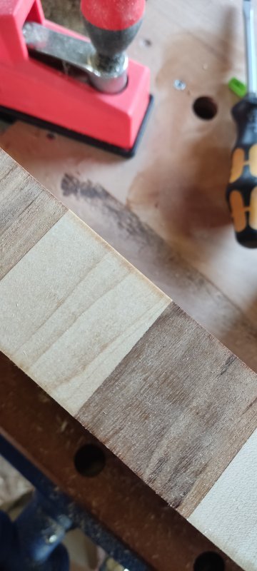

Scheelt wel een paar tinten met de druivenpitolie, dit vind ik fijner wegkijken. Wat me ook opvalt is dat de zijkanten dezelfde tint hebben als de bovenkant, waar dit met druivenpit anders leek te zijn, zie bijvoorbeeld het plaatje van de 2 planken in deze post:
Resultaat:
Nu hopen dat hij dit keer wel lang goed blijft :)
