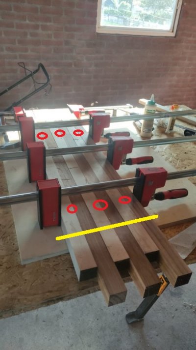

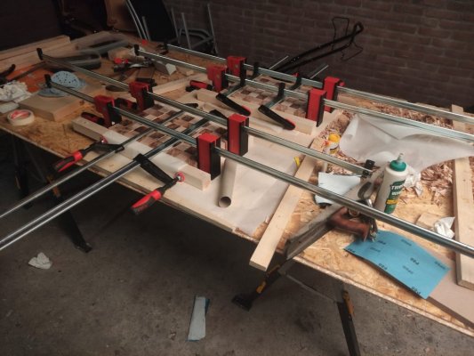

Lastige is dat ik per klem 2 afstandshouders heb en 6 balkjes. Gezien ik morgen nog een keer mag klemmen wil ik het graag beter doen maar ik ben bang dat de niet ondersteunde 'reepjes' omlaag zakken.
Je hoeft niet per balkje een ondersteuner te hebben. Plaats de ondersteuners zo dat ze 2 balkjes ondersteunen (dus op de naad van 1+2 / 3+4 / 5+6), en eventueel alleen bij de 2 buitenste klemmen. In jouw geval heb je dan 6 afstandshouders nodig (en die heb je want je hebt 3 klemmen).
Of een hoog genoeg blokje.
Even jouw foto bewerkt: rode cirkels zijn de plaats van de afstandshouders, of gele lijn de plaats van een ondersteuningslat. Waar je dan gelijk bovenop het paneel zo'n zelfde lat kan leggen met kleine klemmen om het paneel extra vlak te houden.
(maar dan het geheel omgedraaid, wat nu boven zit, dus onder). En dan de klem die je nu in het midden + die op de kop, dan als bovenste klem gebruiken. En ik zie nu dat je de buitenste klem onderaan op de foto vrij ver uit de zijkant hebt zitten, zet die op max 10 cm vanaf de kant.

Ik zal wat beter latjes meenemen morgen dan de buigende 22mm vurenlatjes die ik op de lijmplek had liggen. Heb nog genoeg 44mm vuren over.
Dat zal inderdaad beter gaan. Ik heb daarvoor de aluminium extrusieprofielen (ooit bij de oudijzerboer meegenomen), die zijn lekker stijf en daar plakt houtlijm ook minder op (als ik eens vergeet plastic ertussen te doen).
Enerzijds omdat ze dan allemaal verticaal wel uitlijnen, en anderzijds omdat die bessey krev klemmen aangeven dat ze altijd parallel klemmen. Als dat echt zo is en goed werkt zou boven/onder toch niet meer uit moeten maken?
In principe zou dat inderdaad niet uit moeten maken. Maar je klemt vrij hard op een smal oppervlak, en als je de klem er wat scheef opzet kan dat iets veroorzaken. Voor alle zekerheid dus altijd van 2 kanten klemmen bij zo'n paneel (bij een kistje hoeft dat dan weer niet, maar ook dan altijd de haaksheid controleren)
Morgen lijmsessie2. De geleerde lessen eens in praktijk brengen
Voor je de bus lijm erbij pakt, eerst even 'droog' oefenen. Dan zie je gelijk of het lukt zoals je wilt (zeker goed bij ingewikkeldere projecten, dat je de juiste volgorde hebt) en zie je of je je paneel mooi vlak krijgt + hoe hard je je klemmen moet/kunt aandraaien zonder dat het geheel teveel vervormt.
En je kunt niet genoeg klemmen hebben zal je wel merken... Ik heb naast de KREV's ook een serie normale klemmen van Bessey (deze en deze) en voor als het echt nodig is nog een setje merkloze klemmen op reserve.
Duidelijk verhaal. Dank voor de heel concrete tip. Dit gaan we morgen even doen.
Ja die moet ik nog eens regelen. I kga het morgen met 44mm balkjes doen, en zal daar even wat bakpapier omheen wikkelen. Dan combineer ik jullie tips mooi!
Duidelijk verhaal. Dank voor de uitleg.
Ja die droogoefenen schoot erbij in. Bij lijmwerkjes doe ik dat meestal, maar ik heb dit niet thuis gedaan en liep lekker te stressen qua tijd. (deze setup staat bij de ouders van mijn vriendin in een schuur, het is op mijn zolder op dit moment erg warm en ik wil daar ook geen enorme lijmpartijen doen ivm de vloer).

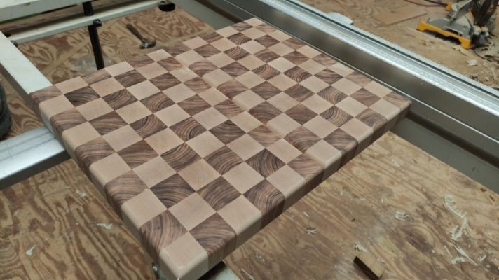

Zo, gisteren de boel verlijmd. Ik merk dat ik in 2 dimensies kan klemmen maar latjes om de boel echt vlak te klemmen is lastig. Werkstukje is de klein, de klemmen te groot en de latjes net te dik. Werd niet best. Dan maar plat op de tafel en de reepjes met een hamer+blokje iets omlaag tikken bij het klemmen.
Na het bijvullen van de kleine glubot (links van de bus titebond) was de bus lijm dus zo goed als leeg. Hard gegaan... Resultaat was redelijk goed vlak, de oneffenheden zijn veroorzaakt door toch iets te smalle/lage reepjes. Zie vorige post over de afkortzaag.
Wel heb ik 1 naad niet goed dichtgekregen (ik merkte vanochtend dat de lijmklem ook niet goed aangedraaid was, wellicht dat er een verband is)...

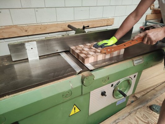

Vandaag even langs een bevriend aannemer geweest die de boel voor me wilde vlakken. Okay dat scheelt serieus werk.

Mooi speelgoed.

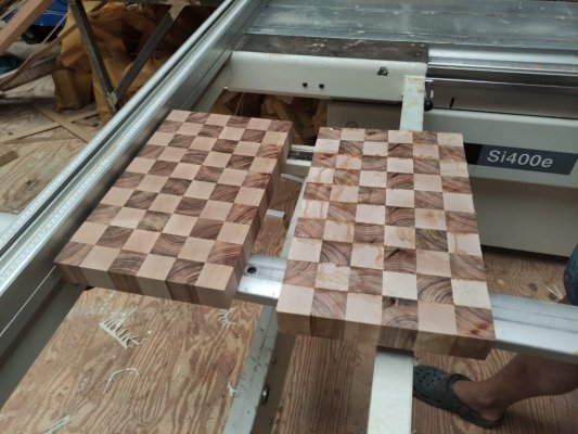

het verschil tussen gevlakt en niet gevlakt.
Mijn maatje heeft maar meteen de kantjes afgerond. Had ik ook wel gekund, maar prima :)

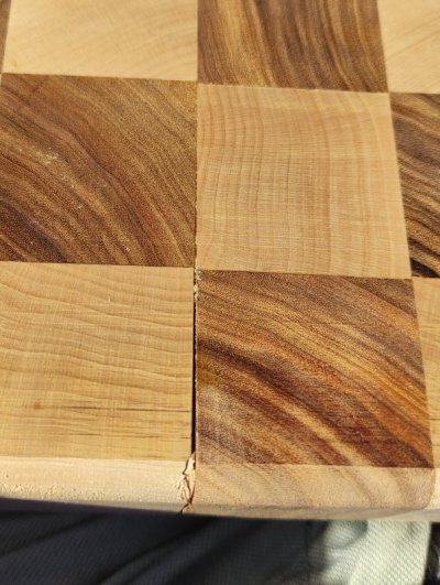

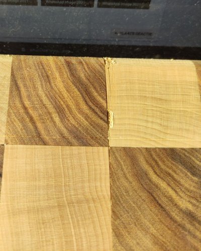

Ik heb echter 2 foutjes in de planken zitten en vraag me af wat wijs is mbt:
1: Een scheur
2: Een hapje
Mijn plan is om een papje te maken van schuursel (ik zal zo even een verse zak in de stofzuiger doen als ik toch ga schuren) en dat met lijm te mengen en in de gaatjes te forceren. Daarna de plank opnieuw klemmen om de kier dicht te houden. Dat hapje zal met schuren sowieso wel wat wegtrekken denk ik.
Dit zijn de foutjes:
Wat adviseren jullie?

Om die foutjes te herstellen zou ik, zeker voor de bovenste, langs die lijnen weer doorzagen en opnieuw verlijmen. Mocht daardoor de symmetrie verstoord raken wellicht wat meer verzagen en eventueel stroken ter decoratie erbij?
Die tweede 'mistake' kun je wel met een zaagselmixje redden, denk ik. Tja, dat wordt dus weer wikken en wegen...
Kops hout natmaken om het nog gladder te schuren is niet nodig. Ik ga droog tot ca 240 en dat is glad genoeg. Fijner slijpen vermindert het opnamevermogen van het kopse hout omdat je het dan als het ware polijst. Dat gezegd hebbende is het misschien zinnig om op de laatste grit met olie nat te slijpen - ga ik nog eens testen bij een volgende plank.

Over de onderkant zou ik me geen zorgen maken. Daar besteedden meubelmakers vroeger ook al minimale aandacht aan (tijd is geld etc.). Bij het placeren van de stroken voor een kopse plank zorg ik er ook voor dat de mindere onderop belanden...

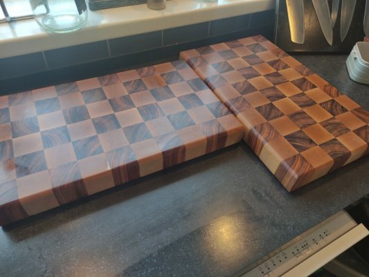

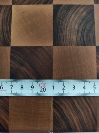

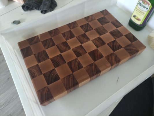

Goed de beide planken hebben een paar dagen in een bak met druivenpitolie gelegen in de keuken, elke dag lekker omdraaien. Daarna eruit gehaald en de uitgezweette olie verwijderd.
Actieshot:
Resultaat :cool:

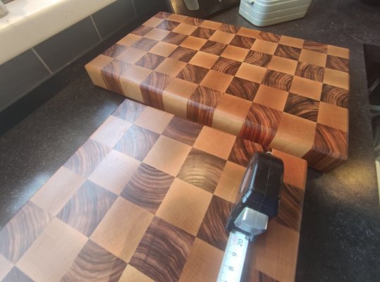

Nu heb ik mijn exemplaar een paar keer gebruikt en daarna kort onder de kraan afgespoeld. Direct droog gemaakt, het water bleef er netjes op liggen.
Je ziet dat de lijmnaad iets scheurt maar ook het hout. Ik vrees dat dit inderdaad verzagen wordt.
Ik overwoog om een dun zaagje met ongezette tanden te halen om dit te doen om zo min mogelijk hout te verwijderen.... Maar goed nu ik zo'n kier heb (die ook wat hout laat scheuren zo te zien) overweeg ik om toch maar de afkortzaag/invalzaag erin te zetten en daarna opnieuw te verlijmen.
Gezien alles geolied is en ik dus (nog steeds...) geen vlakbank heb wil ik wel kijken of ik dat zo strak mogelijk kan doen. Is er wat op tegen om een paar domino's in zo'n plank te verwerken? Ik heb alleen de gewone domino's voor binnen, niet die sipa-dingen.

Ik weet niet of verlijmen nog goed gaat als het hout volgezogen is met druivenpitolie, als dat er diep inzit lijkt me dat lastig.
Absolute noodoplossing is natuurlijk die rij er gewoon afzagen en dan 1 kant opnieuw afronden.
He dat was nou niet wat ik wilde horen. In dat geval is het wel einde oefening, die scheur zit in het midden van de plank. Hem zo laten lijkt me ook niet ideaal (al was het alleen al ivm voedselveiligheid).
Ik ga denk ik eens zagen en kijken hoe diep die olie er in is getrokken. 2 van deze planken hebben samen 0.5 liter opgezogen, dat viel me nog best mee (zeker omdat er ook eea verspild is, in doekjes is gaan zitten etc).
Dank voor je advies :)(y)
