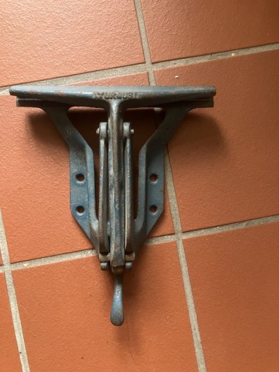

Vandaag een dagje vrij dus eventjes in de kringloop geweest hier in de buurt, mijn geluk kon niet op, zowaar een Turnus klem voor het slijpen van mijn “vele” botte zagen. Op één of andere manier heb ik iets met oude aftandse zagen iedere keer kom ik er wel één tegen, en dan denk ik, laten we het maar weer proberen, de uitkomst is wisselend. Maar nu ik een fatsoenlijke klem heb gevonden moet dat vanaf nu beter gaan lukken, zo niet geen man overboord hij kostte maar €2 euro. Snel onderzoek op het internet wees uit dat het om een Duits fabrikaat gaat, echter hoe oud is ie en valt hier goed mee te werken of is het een pruts ding? Mocht ie niet bevallen dan gooi ik hem in de verkoop, uiteraard voor iets meer dan die €2 euro maar dat spreekt voor zich,….toch?

Volgens mij heb ik de zelfde. Is dan een prima ding. Hoe oud hij is heb ik geen idee van. Ik heb hem van iemand uit de buurt gekregen.
Je hebt toch ook altijd, baas boven baas, ik dacht dat ik het goed had gedaan met die 2 euro's maar het kan kennelijk altijd beter:LOL:,....de mijne zit nog goed in zijn verf en is puntje gaaf, klemt als de beste

Mijn ervaring met die gietijzer zaagklemmen is dat de zaag snel gaat vibreren, en dan krijg je een verschrikkelijk geluid. Ik ga er wat leer of kurk inplakken, kijken of dat helpt.
En natuurlijk ga ik me ook voornemen om de zaag ook elke keer in de klem te verzetten zodat het vibreren beperkt blijft. Maar ja, voornemens...

Als je de zaag erin zet met de tanden maar net boven de klem uit valt het vibreren wel mee. Mijn huidige klem klemt alleen niet zo goed helaas, had eerst een betere maar die is helaas bij een asbestsanering afgevoerd. Maar bovenstaande brengt mij wel op een idee, ik zal eens proberen of hij beter klemt als ik de bek met iets opvul maar vrees dat het scharniermechanisme niet helemaal in orde is.
