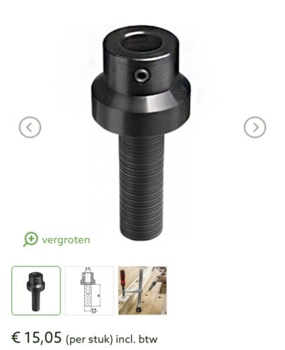

sjoberg is top, bedank wel dat de gaten 1inch zijn, dus de benchdogs van sjoberg (die zijn top maar groot en zwaar) passen uitstekend maar evt veritas of benchdog etc gaat niet passen.
nelus
12 mei 2020
259
104
Volgens mij hebben Bessey en Sauter adapters om 3/4" elementen te laten passen in 1" gaten.
Klopt, ik heb die voor mijn bessey snelspanners. Maar dat zijn hele zware bussen met een zware kraag die boven het werkblad uitsteken (ca 2,5 a 3 cm). Dus dat helpt niet echt als je dat voor iets anders wilt gebruiken.
