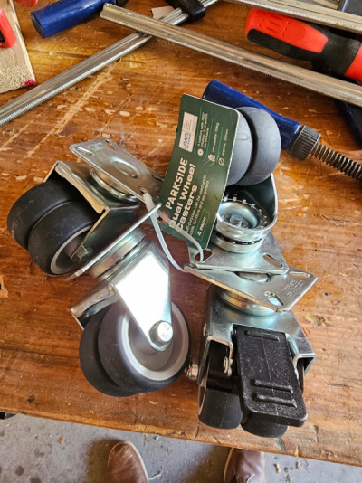

Mocht je alsnog zelf iets op een budget willen gaan maken (TS of iemand anders):
zojuist bij de LIDL opgepikt voor 5 euro: een set van 4 dubbele zwenkwielen, waarvan twee met een rem, belastbaarheid 50kg per wiel. Voldoende voor een flinke werkbank dus.
