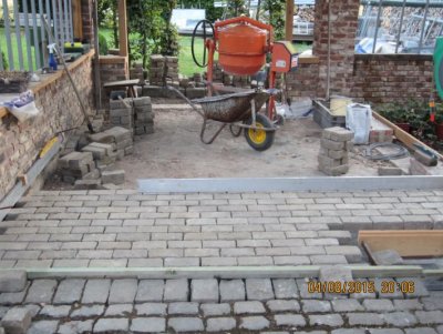

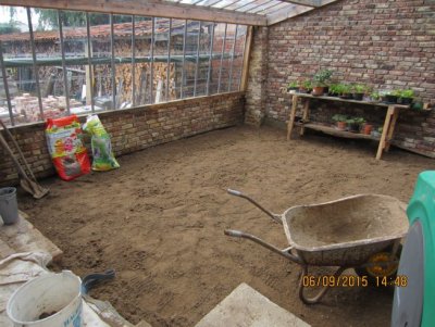

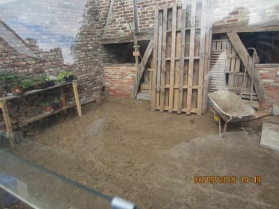

Deze week wat grond gehaald voor de serre(14aanhangwagens).
Volgens mij zal het wel voldoende zijn, of niet soms ?

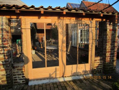

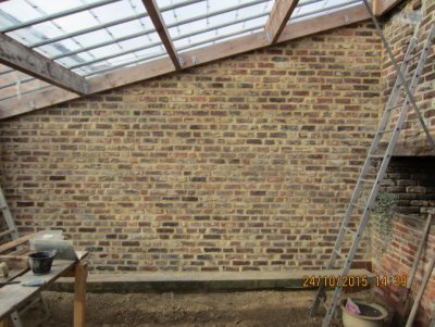

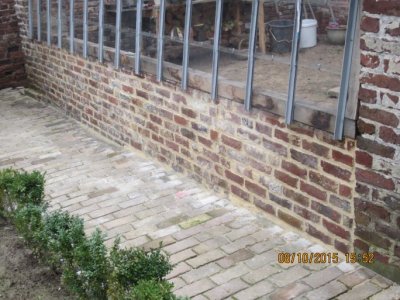

Voegwerken zijn achter de rug.

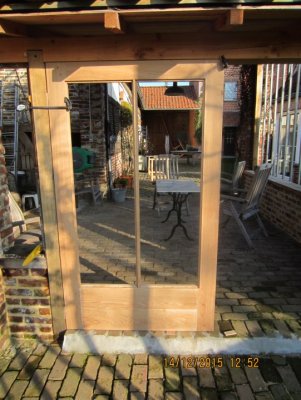

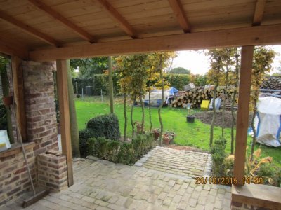

Nu kan ik weer beginnen met houtbewerking(dubbele deur vr tussen deze palen)
